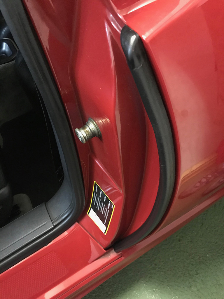

Zamjena nosača dvostruke brtve vratiju nakon 23 godine, miriši na novo!  :crazy:
Ovo je inače specifičnost 916-ica zbog vrlo oblih bokova, pa je potrebna i vanjska kako bi sve dobro brtvilo. Ako ih nikada niste skidali, smiješno je jednostavno: samo se izvuku prema gore. Mnogi ne-Alfa autolakireri to ne znaju, pa ih idu odvajati po strani i tako puknu plastične šine na mjestu gdje su metalne vođice na samoj karoseriji. Ako ikada date nekome da vam farba 916, najbolje da brtve skinete sami prije svega.
