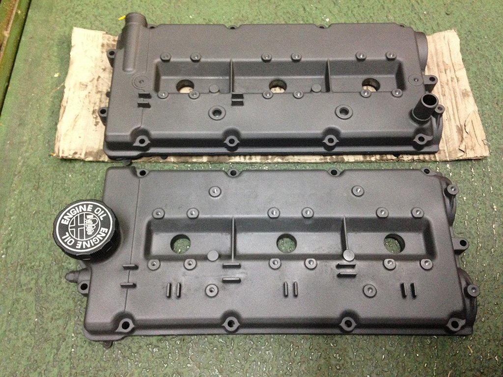

 :good post a i ove sive poklopce di pise v6 i alfa romeo bin dao u crveno, ili sivo al na novo ofarbati  :hap:

Joj da, dobro kažeš, posuda mi je na To Do, vidio sam kako dobro izgleda kada je nova. Moram vidjeti gdje ih ima.
A za poklopce već duže vrijeme razmišljam što napraviti, skinuo sam valjda 50 fotki motornih prostora koje su vlasnici farbali. Mislim da ne bih u crveno na crvenom autu, to bi mi bilo super da je crna ili siva, onda da... ovako mi je previše. A crno mi je pak previše mračno, pa mislim da ću ih samo dobro očistiti i vratiti nazad u originalnom stanju + pofarbati natpise svježe.

Ja cu to ovako nekako, samo slova mozda ispolirati da nisu crvena?

Mozes ih ofarbati u srebrno, jer ce aluminij vrlo brzo opet dobiti patinu. Nesto kako sam ja imao na svojoj

Pogledaj kako je Niko napravio na svojoj GTA. To uzivo i na slikama izgleda vrhunski, a nije kicasto.

na crvenu haljinu lipo stoji crno d.r.  :)
samo ideja...
Odg: GTV Q2
« Odgovori #164 u: 25-06-2018, 20:19:34 »
Crno je uvijek bolje od crvenoga......
Ja sam za crni motor......
Ono se npr. meni nimalo ne svidja. Karbonski plenum mi je uzasan. Ima svrhu i ja bih ga stavio, ali estetski mi je teski kic
:ar:
Odg: GTV Q2
« Odgovori #166 u: 25-06-2018, 21:24:15 »
Paso, ne diraj motor; eventualno osvjeziti ali neka ostane original kombinacija boja
Meni je sad zao da sam ga u crveno pofarbao ali moj auto je crni pa paše

Pricam o poklopcima motora i plenumu kako je bio prije jer je to stanje koje Paso sa svojom moze dobiti.

Moram priznati da ona tamno siva gruba boja izgleda vrlo cool, nije ispalo kič. No, ne znam hoću li sada ići tražiti takvu boju, pa još da je neka termostabilna i trajna... vjerojatno ću prije biti nestrpljiv sve složiti nazad. :)
Kako? Farbanje ili plastifikat u srebrnu boju?
Paso, moj glas ide originalnoj kombinaciji boja.

Bazu sam dobro očistio i pofarbao u antracitno sivu termostabilnu boju, jamče postojanost do 600°C, valjda će biti ok.
Gornji poklopac i plenum ću vjerojatno ostaviti u originalnom aluminiju, samo očišćeno, ali možda se i predomislim ako nađem dobru kombinaciju. Nisam još ziher što s railovima za gorivo. Očistio ih jesam, ali nije to to. Vidio sam da ih neki bace u žuto, ali mislim da je to too much. Možda bi obična zlatna (blizu boje mesinga) bila pristojna?
