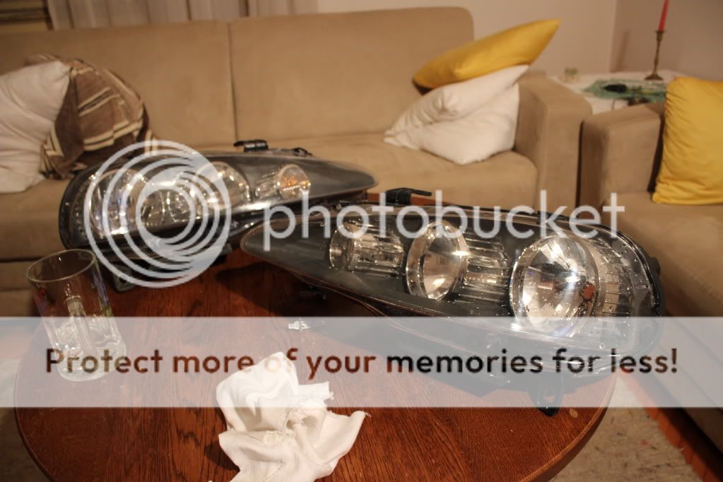

Odbojnik se skinuo zbog demontaze farova, a farovi su se demontirali zbog poliranja.
Danas odradjeno jedno svjetlo, namucio sam se kao pas jer nisam imao finiji papir od 600, tako da je poliranje trajalao satima. Drugo svjetlo nisam ni zapocinjao prije nabavke papira.
Dakle, pacijenti:

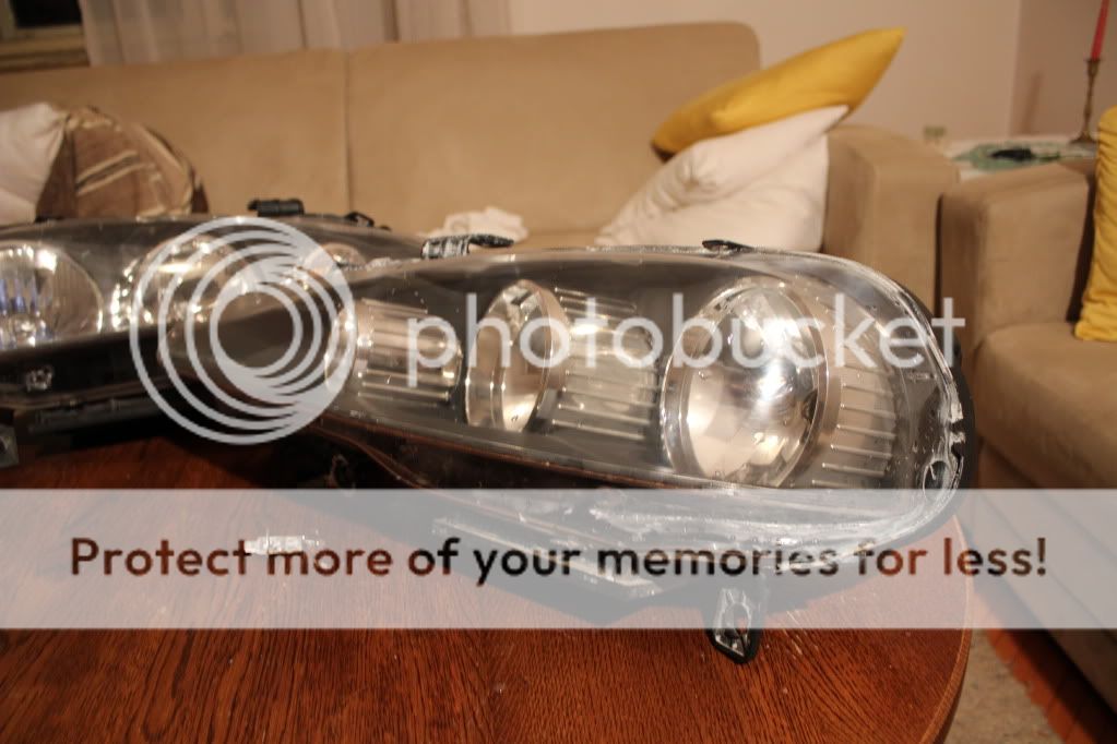

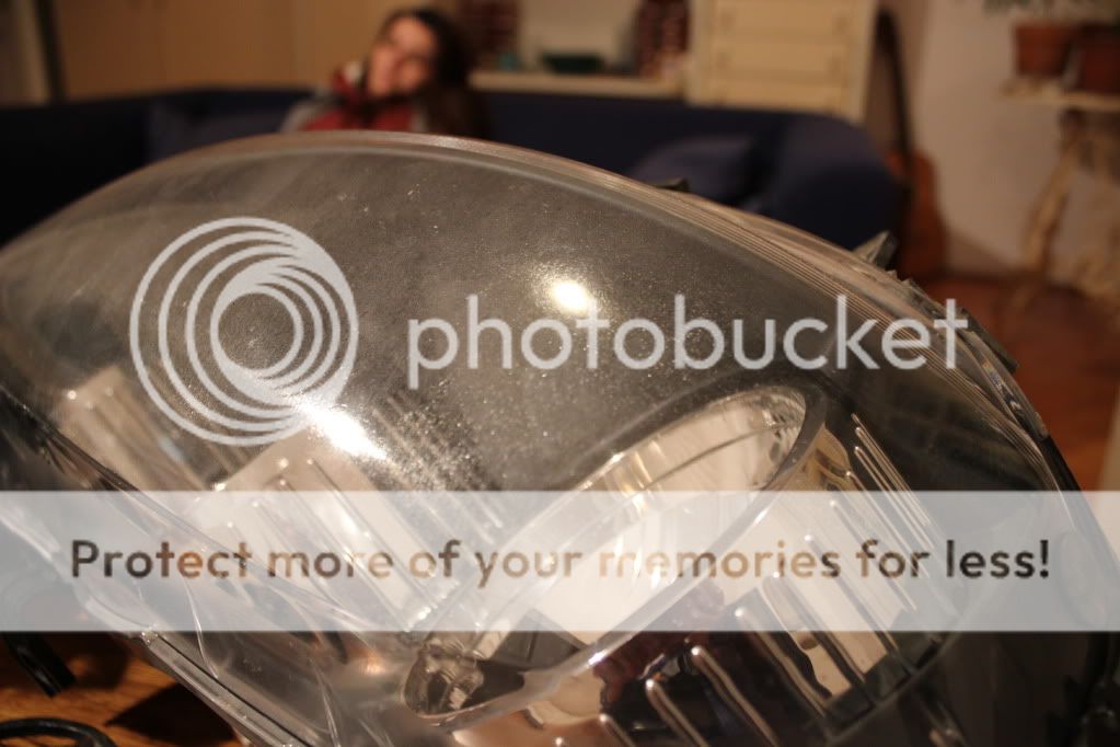

Pa malo izbliza da se primjeti problem:
drugi, kojeg sam probao nesto brusiti pa polirati ali bez demontaže:

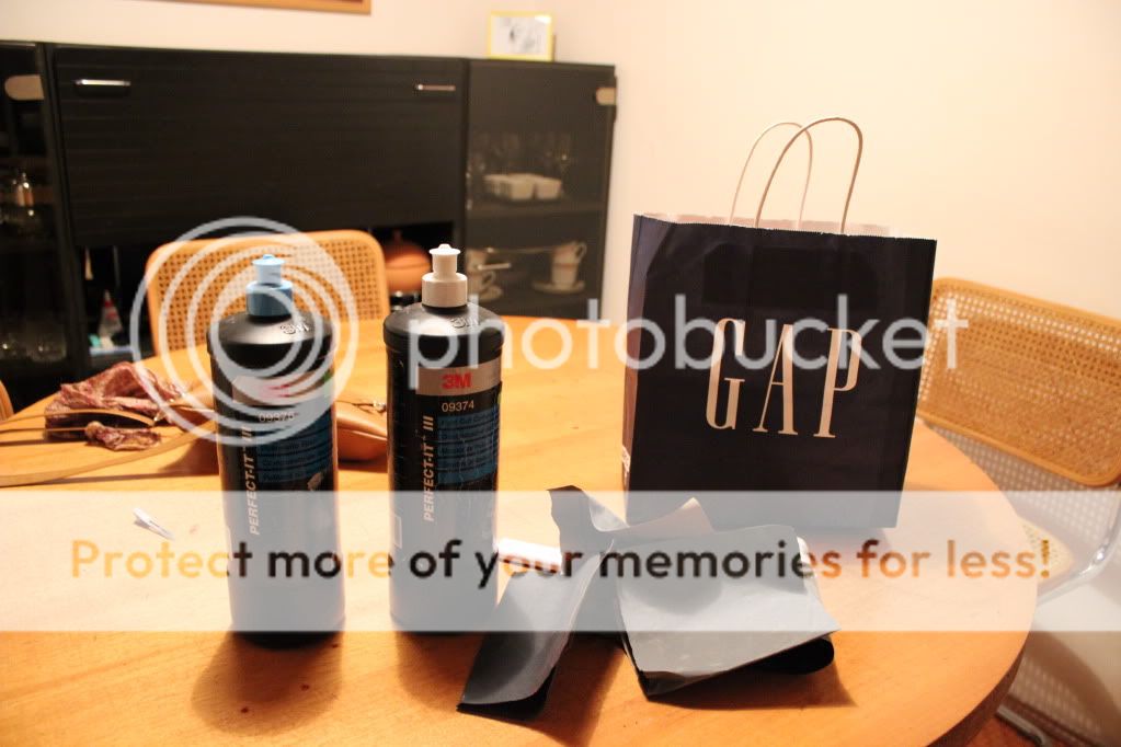

Evo i sredstava: vodobrusni 400 i 600 (kako sam prije rekao greska je stati na 600, treba barem do 1500), i fast cut te mashine polish od 3M-a

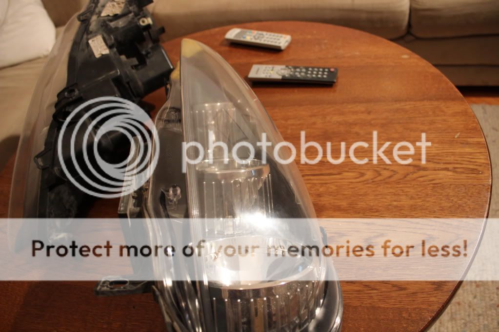

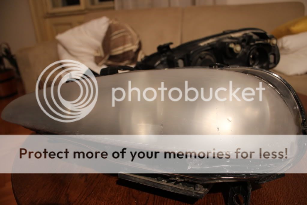

Pobruseni far:
Poslije nekoliko tura "fast cut-a"
i finalni rezultat, oprao sam ga vodom iznutra i izvana. Iznutra zatojer mi je tokom poliranja uzla prljava voda u far (zamocio sam ga u kadin neznajuci da nije bas pretjerano hermeticki zatvoren)
Nisam bas zadovoljan, a znam i zasto (iako, da se razumijemo, far sad izgleda sasvim pristojno). Pregrubi papiri prije poliranja i jednostavno se polira u nedogled bez dobijaja onih pravih... pravih rezultata.
Sutra cu vidjeti kako ce ispasti ovaj drugi kada ga obradim onako kako ja mislim da je dobro, ako bude bolji, ovaj ide na doradu.

« Odgovori #247 u: 08-03-2014, 09:59:52 »
uzmi i od 2000
a drugi pocni sa 600 ( jako puno vode ) , 400 je pregrub
:Horse: :mehanic
Odg: 147 JTDm Ferrarina by Vasko
« Odgovori #248 u: 08-03-2014, 18:49:54 »
Yes, drugi sam odradio sa: 600>800>1200>2000 pa polirka sa fast cut>machine polish
