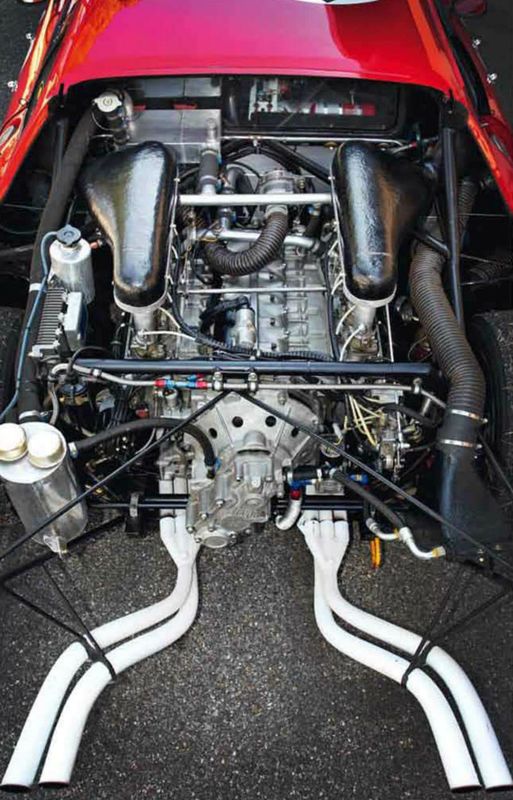

« Odgovori #253 u: 22-05-2013, 22:53:57 »
« Zadnja izmjena: 10-08-2019, 22:37:22 od Argor »
Tbird
Odg: Boxer motori
« Odgovori #254 u: 24-05-2013, 08:03:39 »
Sta je to bog te mazo  :o000:
