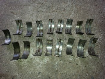

Kompresija ti samo daje uvid u stanje karika/cilindara.
vijek trajanja je teško odrediti, mjerenje tlaka ulja kopresija i provjera ležajeva radilice ti daju kompletnu sliku o istrošenosti motora.
Osobno ne bih uzimao 16v TS, motor kad uđe godine počne naplačivavati nemar prijašnjih vlasnika, kosntukicjske greške i greške u preprouci intervala i promjene ulje.
JTD se pokazao kao robustniji i izdžljiviji, ako TS obavezno ti je izmjeriti tlak ulja i po meni skinuti karter i promjeniti ležajeve radilice.
Ležajevi su oko 200-300kn a TS voli trošiti leteće ležajeve.
Uz to 105 KS verzija ima problema da se karika zapeče i da ona auto troši ulje i dimi. Skuplaj lovu za solidnog JTDa, i kao što viktor kaže manje je bitna kilometraža, bitnija je očuvanost auta.

Recimo ovako:
 :craz
Nije pravilo, na svom sam u sklopu velikog servisa x2 (150 i 230tkm) mijenjao letece i oba puta su bili kao novi.
Naravno da nije pravilo, ja sam samo stavio sliku kako to može izgledati kad dođe na naplatu šlampavo ili nikakvo održavanje od prijašnjih vlasnika  :ok:
Ova slika je od letećih sa motora koji sam osobno rastavio, a bio je u banani iako je i dalje vozio, a takve krševe ljudi znaju prodavati po njuškalu koji se raspadaju za mjesec dana
« Zadnja izmjena: 17-12-2014, 09:42:02 od maXonja »

koje gluposti. Auto je onoliko dobar koliko je očuvan. Eto Vam u temi o autokućama kolega kupio 147 JTD-a pa mora mijenjat motor jer je auto razvaljen, a na ovom forumu ima i JTD-a i TS-a, pa čak i ovaj famozni 2.0 16v sa preko 400.000 km
Puno previse TSova je krepalo i prvim vlasnicima. Zaskluga interval 20 000km i selenia 20K ulje ili bilo koje drugo 10w-40.
TS grije ulje, jako i 10w-40 nije ulje za taj motor.
10w-60 i to obavezno svakih 10 000km, auto dobro zagrijati ( ulje ) prije sarf voznje.
@Maxonja
Skoro ko moj prvi, na tom su se dvije polutke spojile oko klipnjaca  :metak :metak
@Maxonja
Da, ali neki jednostavno žele naučit na teži način iako se sve zna, ali i dalje su uvjereni da je 20K Selenia dobra i stavljaju je u auto (ili neko drugo 10W40 ulje).
Bogme ti si isto imao puno veselja sa TS-om  :metak

Moji leteći nakon 100.000 km jako fine vožnje ;)
  • Postova: 4706
Odg: Twin spark motori
« Odgovori #919 u: 18-12-2014, 09:04:37 »
Ma daj, to još ide 100 000km  :hap:
  • Član Alfa Kluba 10
  • Postova: 4371
« Odgovori #920 u: 18-12-2014, 09:28:06 »
Tako leteći izgleda kad napravi 500 km, tako da ide  :ok:
