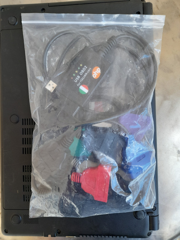

Elm327 + adapteri, ovako je u mene
E taj elm327 me zanima, ove u bojama imam... na ecu motora se spojim uredno sa običnim kkl adapterom ali na ostalo nejde, traži elm327... Ima ih hrpa na netu koji ne rade tj. treba im skidati neke otpornike a od moja tri koja imam nijedan nema baš taj otpornik.
Imaš neki link gdje si to uzeo?
