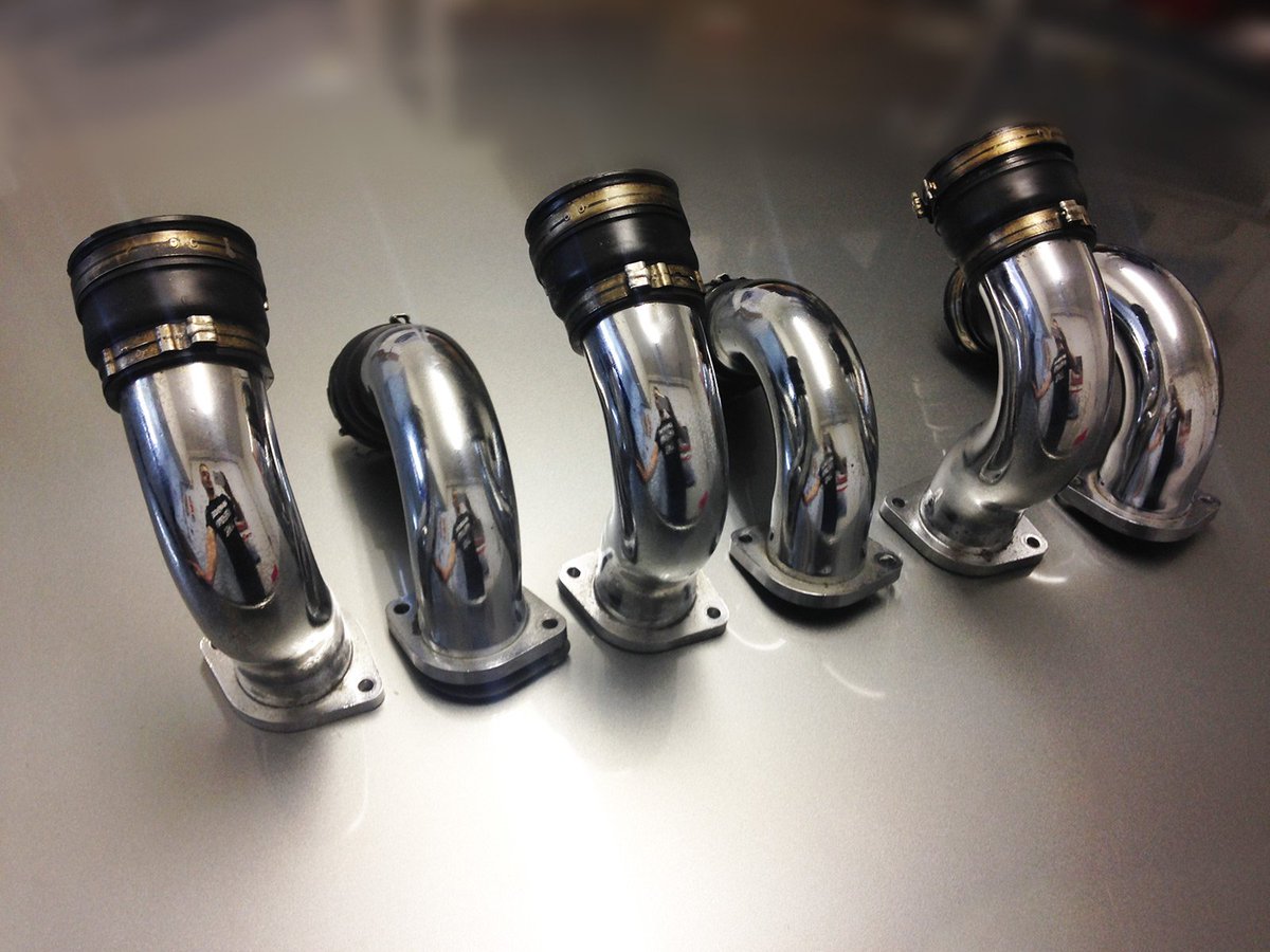

Paso svaka čast  :ok: (pratim dalje) , a kad već imaš vrimena, moga si izbrusiti i poravnati one nepravilne nabore na samoj usisnoj grani.
  • Član Alfa Kluba 13
  • Postova: 1557
Odg: GTV Q2
« Odgovori #149 u: 23-06-2018, 23:13:35 »
Nismo još montirali pumpu, tako da je mogu zamijeniti. "Industrial" je proizvođač ili dobavljač? Kod koga da potražim?
A za nepravilnosti na usisnoj grani, haha, ne znam imam li volje još i za to, vjerujem da je razlika neprimjetna, možda da je auto za stazu, ali ovako... :)
