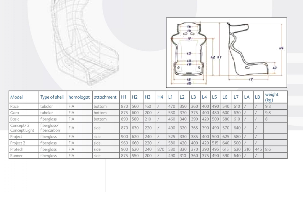

Pozz, to sam kupio od dobrog prijatelja.
Novi se ne proizvode/prodaju koliko znam a sami sic je koštao (nov) ~1700€ + PDV + dostava
Da prestali se proizvodit, zato i pitam. Možda imaš nekoga tko ima new old stock...
