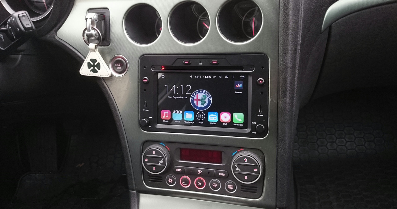

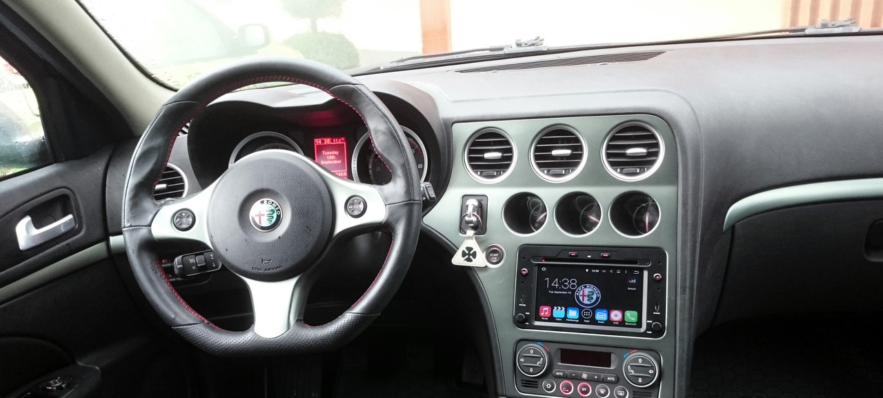

Ugradio 2 din androida, onaj OEM look, tipski rađen za 159.
Osvrt i koju dnevnu sliku nabacim kroz koji dan, kada ga malo testiram.

Koj je to 2 din koja marka?
Odg: Crni Vepar
« Odgovori #217 u: 18-09-2017, 20:37:41 »
Ne paše ti to, to je baš za 159.
Tebi treba Joying, Boki će ti potvrditi iz prve ruke  :hap:
Ne piše ništa, marka nije istaknuta, vjerojatno zato da bude što bolja kopija originalnog izgleda. Paše samo u 159, breru i spidera.

Dakle Kinez, brend nije istaknut, u narodu zvan OEM look Android.
Uređaj sam ugradio u nedjelju, a kako sam već imao Joyinga, nije mi dugo trebalo da i ovog kineza savladam.
Neću se osvrtati na stvari koje smatram softwerskim nedostacima koji su stigli out of the box s uređajem, jer radi se o androidu (Lolipop u ovom slučaju) i sve te stvari se daju dodatno podesiti, te svatko ima svoj ukus.
Jedan od primjera bio bi, već na Volume 7 muzika se čula dosta glasno, pa sam to rekalibrirao, te se sada jednaka glasnoća čuje tek na 15, itd...
Što se uređaja tiče, lijepo je sjeo u predviđeno mu mjesto i uklopio se u ostatak auta. Crna plastika je mrvicu tamnija od ove plastike gdje su komande od klime (nisam provjeravao, no vjerujem da je na original uređaju identična ovoj na klimi).
Što se mogućnosti uređaja tiče, najjednostavnije je reći, kao da je u autu tablet, ima u sebi android s playstorom, a ostalo je na korisniku da ga prilagodi svojim potrebama.
Odnosno ovo je za auto bolje od klasničnog tableta jer je uređaj iznenađujuće dobro povezan s autom. Komande na volanu su odmah proradile bez ikakve kemije, uređaj na ekranu prikazuje kada su otvorena vrata od auta ili bunker, pa čak i temeraturu koja se inače vidi i na BC-u. Čim ubacim u rikverc slika se prebacuje na stražnju kameru (koju nisam uzeo pa sam tu opciju ugasio).
Mogućnosti povezivanja s mobitelom, standardno preko BT-a bez problema, handsfree pozivi, puštanje muzike s moba itd... ima i mirror link ali nisam pokušavao.
Muzika se može puštati putem CD/DVD-a, putem SD kartice ili USB-a (kabel smo provukli u suvozačev pretinac).
Ono što mi je najbitnije zvuk je bolji nego s originalom. Par ljudi je ubacilo sličan uređaj pa su govorili da im je zvuk malo lošiji, toga me bilo strah, htio sam da bude barem isti, ali ovo je super ispalo.
Uređaj za sada radi tečno, doduše nisam ga ni testirao za neko napredno multitab surfanje dok još u pozadini vrtim hrpu zahtjevnih aplikacija, jer ga za to niti neću koristiti.
Testirao sam ga tako da slušam muziku preko Deezer aplikacije i vozim se s navigacijom. To radi super, muzika udara, onda kada teta s navigacije treba pričat muzika se priguši, onako slično kao kad se voditeljica na radiju kratko ubaci dok traje pjesma, nakon toga opet muzika na full.
Radio signal je dobar, znam da su neki kinezi imali problema s tim, no ovih par dana je sve bilo super, antena i otvoreni su se čuli jako dobro.
GPS signal se za sada pokazao odličan, čim otvorim navigaciju odmah me locira na karti i nije se niti jednom izgubio za vrijeme vožnje.
Ekran ima nešto nižu rezoluciju nego joying ali to ne predstavlja problem, no volio bih da je touch malo bolji, moram se ponekad malo potrudit da zascrollam, bez da on pomisli da sam u nekom trenu htio kliknut, a ne scrollat.
Drugi nedostatak sam sinoć primjetio. Sjedim navečer u autu, već je noć bila, mrtva tišina, a ja se htio još malo poigrat s uređajem. Kad ga upalim ako ne uključim nikakvu muziku, čuje se tihi šum, osim ako nije na mute. Ako je auto upaljen to se ne može čuti, mora baš tišina biti i naravno da ne svira nikakva muzika. Nije bitno je li pojačan na 1 ili na max, jednako se čuje. AKo se dobro sjećam i s Joyingom je bilo tako nekih situacija.
Dalo bi se tu još svašta pisat, ja sam se fokusirao na one stvari koje meni trebaju i istaknuo ta dva nedostatka na koja sam naletio. Sve u svemu super uređaj, kao i joying, te po meni bolji od bilo kojeg brendiranog modela u tom cijenovnom razredu. Androida bih preporučio svakome tko razmišlja o 2din-u, ako je bitan OEM look onda ovo, ako nije onda ima kineza sa istim mogućnostima koji na uštrb OEM look-a imaju malo veći i kvalitetniji ekran,
čak su i malo jeftiniji, ali nisu toliko dobro povezani s autom, tj. treba naći pravi canbus adaprer itd...
Ako ima kakvih pitanja ili nekih posebnih zahtjeva za nešto specifično testirat i to možemo riješit  :cool-smiley-027:

E da i još jedan detalj koji nije loše znati, imam Bose, znači radi na Bose-u.
može link gdje si to uzeo? inače,auto je čista petica! :hshake:
:thanks
Čovjek je i na forumu, Tony.P je nick, njemu se javi.
Ja već duže vrijeme planiram ubacit nekog JOYING-a. Da bar ima ovakva OEM look verzija bez CD-a i s većim ekranom to bi bilo idealno ali ništa od toga...
Znaš li slučajno stane li 8 inčni u tablu ili mora 7" s maskom okolo?
7" stane sigurno, gledao sam na youtube, isti Joying kao moj bivši samo u 159. Za 8" nisam siguran stane li bez prepravljanja maskice.

Bokii, odliično ti to izgleda!! Možda ova maskica malo bode u oči što je baš crna, ali ok, nije prestrašno. Uživo me više zanima kakav je doživljaj!  :respect:
Iskreno ja sam drugu nijansu primjetio tek kad sam gledao ove slike koje sam okinuo  :D

Da znaš da sam išao sada gledati datume kada si ga ugradio - rekoh pa nemoguće da se ne bi pohvalio sa Androidom.
Nego, lako za to, kada si u ZG? Subota popodne možda?  :lol :smijeh
Hahaha ugrađena je dan nakon meeta.

« Odgovori #235 u: 23-09-2017, 15:32:56 »
Prije redizajna su crne komande klime tak da tam nema razlike u boji :)
eto znaju kinezi šta rade  :D
