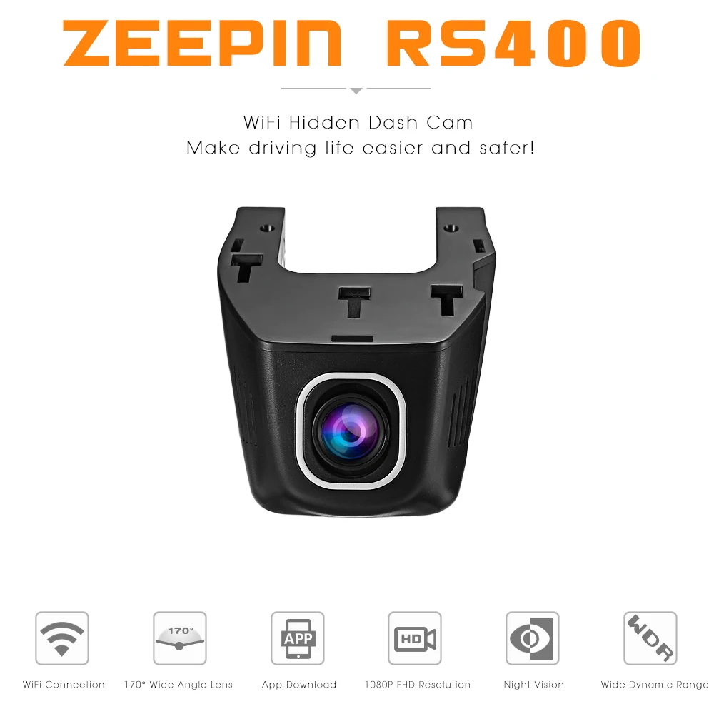

Nego da ne off-topičarim dalje, kamera je ova:
Ovaj oblik kamere koji se montira u podnožju retrovizora dolazi pod puno marki i modela, a u biti se radi o istom proizvodu samo drugom brandu. Ja sam nekak iskopao taj Zeepin za najmanje para i full sam zadovoljan kvalitetom - vidi se po primjeru na youtube filmiću dvije tri stranice prije ove.
LINK baš na moju kameru.
Samo treba paziti prilikom lijepljenja, najbolje je skinuti retrovizor (samo se slajdne prema gore) i pedantno to odraditi.

Ljepo si ti to kolega slozio  :respect: :respect: , jedva cekam vidjet uzivo kako izgleda.
Ljepo snima ova kamera, pogotovo po noci.
Ja sam sebi uzeo ovakvu
EBAY link
Mala je i u opce se ne primjeti kada gledas sa vanjske strane.
Gledao sam i ovaj model sto ti imas ali nije mi se svidalo sto se toliko vidi al zato i ima jako dobre snimke.

Vrlo vjerojatno i ova tvoja snima isto kao i moja - mislim da su one "iznutra" manje više sve iste.
Meni je bio imperativ da se iznutra ne vidi, to što se vidi izvana mi nije problem.
