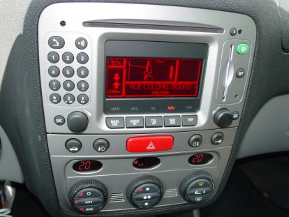

Od koje godine su se ugrađivali nav uređaji koji čitaju mp3? ..druga polovica 2006?
Pretpostavljam da su to bile samo connect+ verzije, a da se connect verzije više nisu ugrađivale/proizvodile?
Također, upravljaju li te novije verzije i cd changerom i kako izgleda konektor/žica od cd changera?

Da, od 2006. negdje
Sve imaju isti konektor i prihvat za cd changer
I za starije verzije od negdje kraja 2003/pocetka 2004 se moze napraviti upgrade firmwarea da cita mp3
Imam i upute i cd za upgrade ali nisam jos to radio😅
Connect verzije su se ugradjivale uvijek i kaj je najsmjesnije one citaju mp3 od pocetka
To samo kod talijana ima da losija/jeftinija verzija cita mp3, a skuplja ne😂

Znači i kasnije se u autima od 2006-2010 može naći i connect i connect+? Razlika je u veličini i bojama displaya koliko znam.
Konektor cd changera me zanima koji je bojom i oblikom koji ide u navi. Jedan od 2 veća crna, jedan veći bijeli ili mali plavi, zeleni, žuti. Gore na vrhove idu kockasti zeleni i bijeli koji su od navigacije, ali ne znam točno koji je za što.

Plavi je changer, zeleni volan, žuti bose signal aktivacije

Da..Connect NAV ima šugavi monokromatski displej manje veličine
