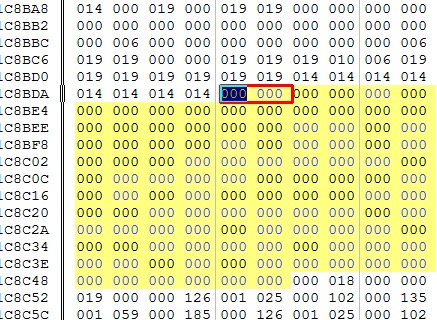

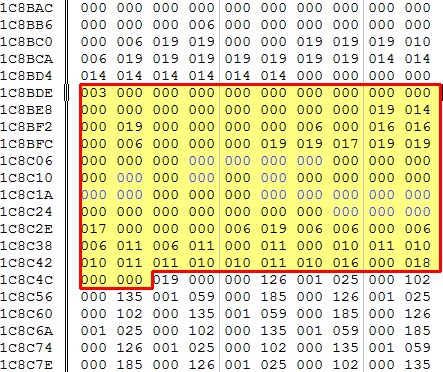

Eto to su vam ta rjesenja, radjena kod profesionalaca... dakle nemojte bezveze ljude uvjeravati da je to dobro
To su dtc greske koje su pobrisane bas tim klikovima. 17 gresaka i 61.. imam jos primjera ali nema potrebe da stavljam
« Zadnja izmjena: 29-01-2019, 22:25:25 od allroad »

Eto ti te plave nule, to su dtc odnosno izbrisane grekse sa ecu. Dana sutra desi se problem sa autom ne ide itd, spojis dijagnostku, ono nema greske. Zasto nema? Zato sto je ukinuta skroz iz ecu-a bas tim automatskim programima za gasenje egr, dpf...

Problem je sto su uz egr,dpf ili sta vec se radi, pobrisane i druge greske koje nemaju veze s tim
