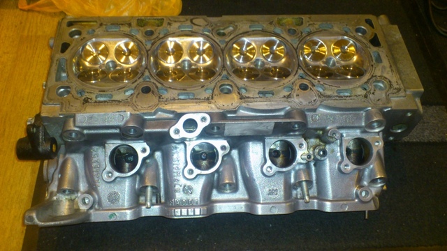

¹to se tièe Swirla tj njegove funkcije...
na usisnoj grani postoji jedna veèa rupa i jedna manja...na niskim okr manja je zatvorena kako bi zrak i¹o samo na veèu i u tom sluèaju direktno tuko na jedan usisni ventil...samim time kad tako zrak ulazi u cilindar vrtlo¾i smjesu kako bi motor bolje sagorjevo i daje ¾ivost samom motoru na niskim okr jer je poznato da su 4 ventiliski motori malo tromiji na ni¾im okr pa mo¾emo reæi da Swirl simulira rad 2 ventilskog motora na taj naèin..nakon x t okr klapne se otvaraju kako bi dale puni dotok zraka u motor da motor mo¾e ispoljit punu snagu...vrijeme dok je Swirl zatvoren zrak ide na oba dva usisna ventila samo onaj ventil koji je direktno na udaru pu¹ta veèu kolièinu zraka u cilindar kako bi se smjesa vrtlo¾ila
grana
glava

evo vam swirl mapa od 2.4 159tke
mo¾emo vidjet da su u svim uvjetima otvorene preko 3000, ili kada jaèe ubrzavamo prije se otvore,
isto tako dok kruza¹ (malo mm3 i rpm)  su vi¹e zatvoreni
