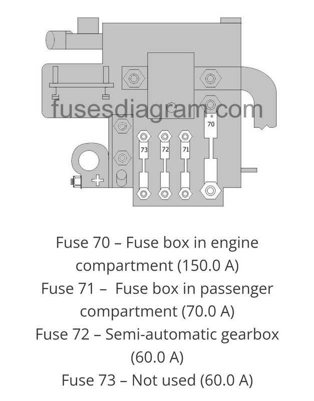

« Odgovori #206 u: 18-11-2023, 16:00:39 »
Da li netko zna koji je ovo kabel iza akumulatora....
Stoji iza nije ustekan ko druga dva?

« Odgovori #207 u: 18-11-2023, 19:49:48 »
Po ovom dijagramu - osigurač polu automatske getribe

« Odgovori #208 u: 18-11-2023, 19:53:01 »
Onda je to ovaj 72  :clap:
