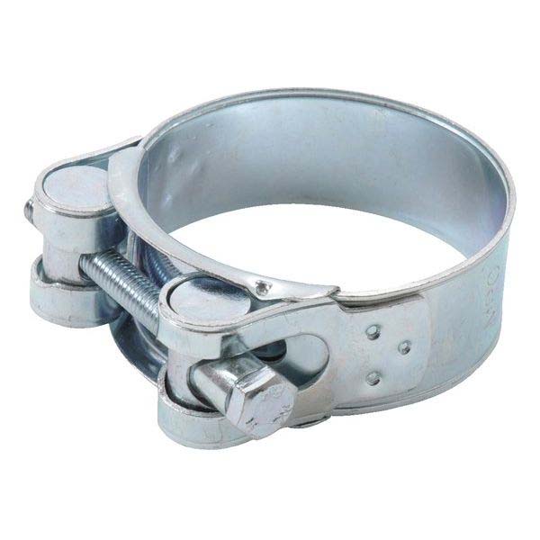

po meni ta pasarićeva crijeva imaju samo jednu manu, a to je krajevi samog crijeva. Davno sam na 147 imao slican problem,ispadala su crijeva koja god da su isla,ili su pucala. Na kraju sam stavio nova od pasarica, ali sam stavio na krajeve one debele šelne, koje idu kao za auspuhe, i nikad više ništa nije skliznulo niti se olabavilo.
stavi ovo na krajeve svih crijeva i nemas problema:

Ona epopeja s crijevima je završena prije neka tri tjedna. Dva kvalitetna silikonska koljena, jedna metalna spojnica, par šelni i to je to. Početkom tjedna je alternator počeo pokazivati znakove umora (treperenje displaya klime, povremeni reset radia, bezvezno paljenje lampica za Hill Holder, ABS itd. Stavljen novi i idemo dalje. Nekaj razmišljam da ode u oglasnik jer sam počeo, a i nadalje ću raditi više kilometara nego do sada.
