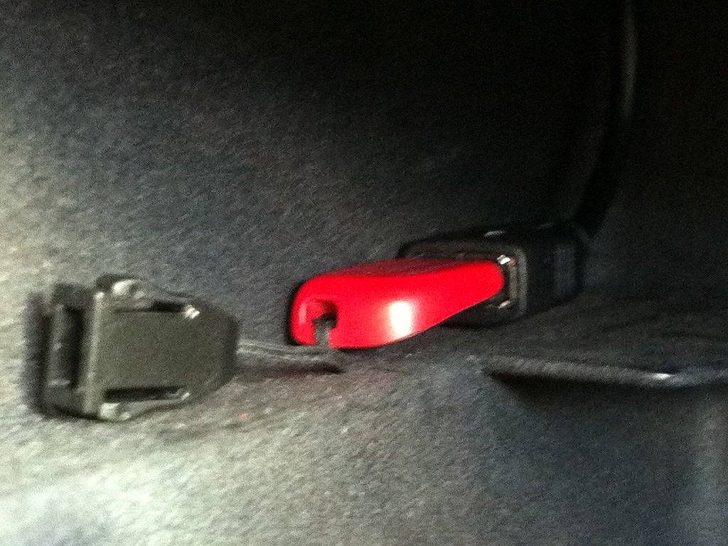

Pitanje za 147/GT vlasnike s headunitima koji imaju USB na kabelu iza... gdje ste ga trajno pozicionirali? Negdje u ladicu? Negdje u centralnom mostu? Vidim da neki naprave i modifikaciju pepeljare, pa stave u nju?
  • Postova: 1567
Odg: Android double DIN multimedija/navigacija
« Odgovori #158 u: 12-08-2017, 21:40:58 »
Sredio sam to danas... zapravo je vrlo lako: ladicu drži 6 torkseva T25 i jedan veći inbus, odspoji se konektor za svjetlo, konektor za prekidač i to je to, ladica je dolje! A onda je najelegantnije napraviti malu rupu s gornje strane - tako da se uopće ne vidi. Kroz nju se provuče USB kabel i voila! Sve je lijepo uredno i funkcionalno!

Ja sam ga odvukao dolje do pepeljare. Ne u pepeljaru, nego iza nje u onu rupu. Vidi se kabel, ali ne smeta nimalno, skroz funkcionalno i vrlo lako pristupačno.
Ladicu sam ja rastavio jer sam mislio iznad nje staviti pojačalo, ali nema dovoljno mjesta. Lako se izvadi, slažem se.
