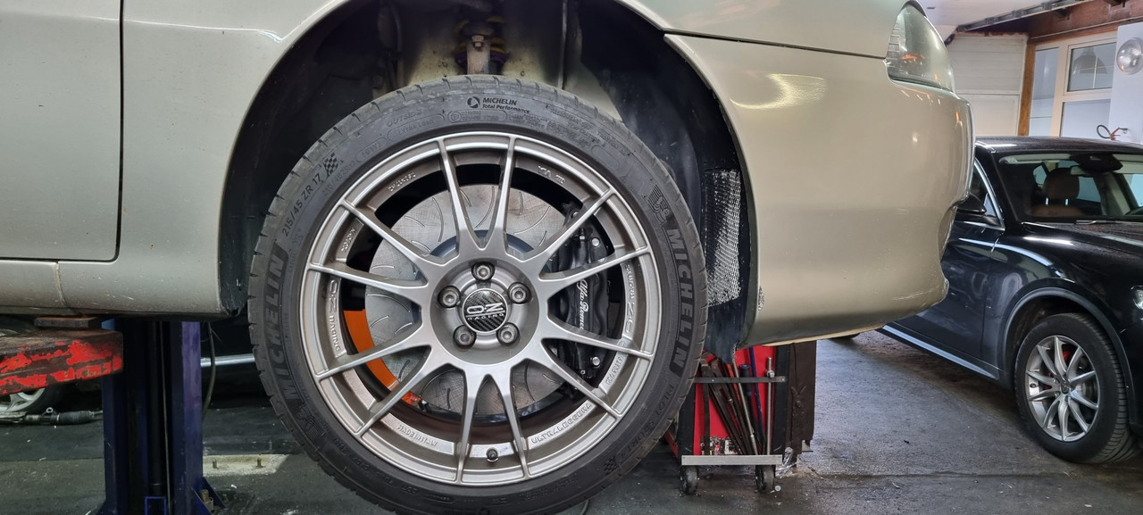

« Odgovori #1035 u: 20-06-2022, 23:08:11 »

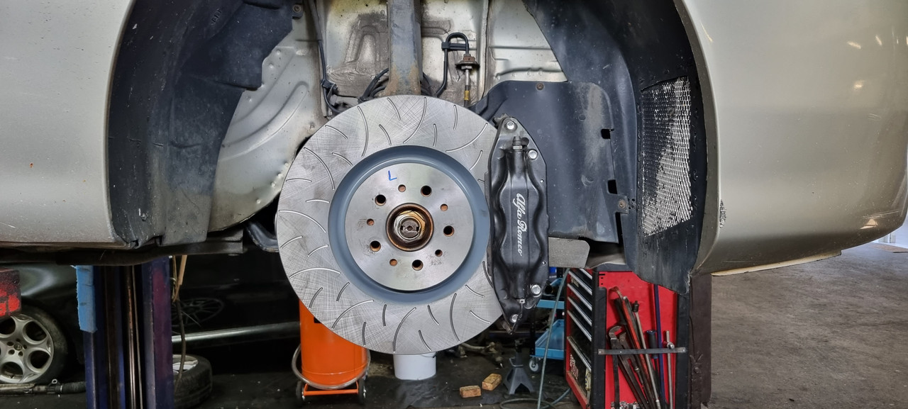

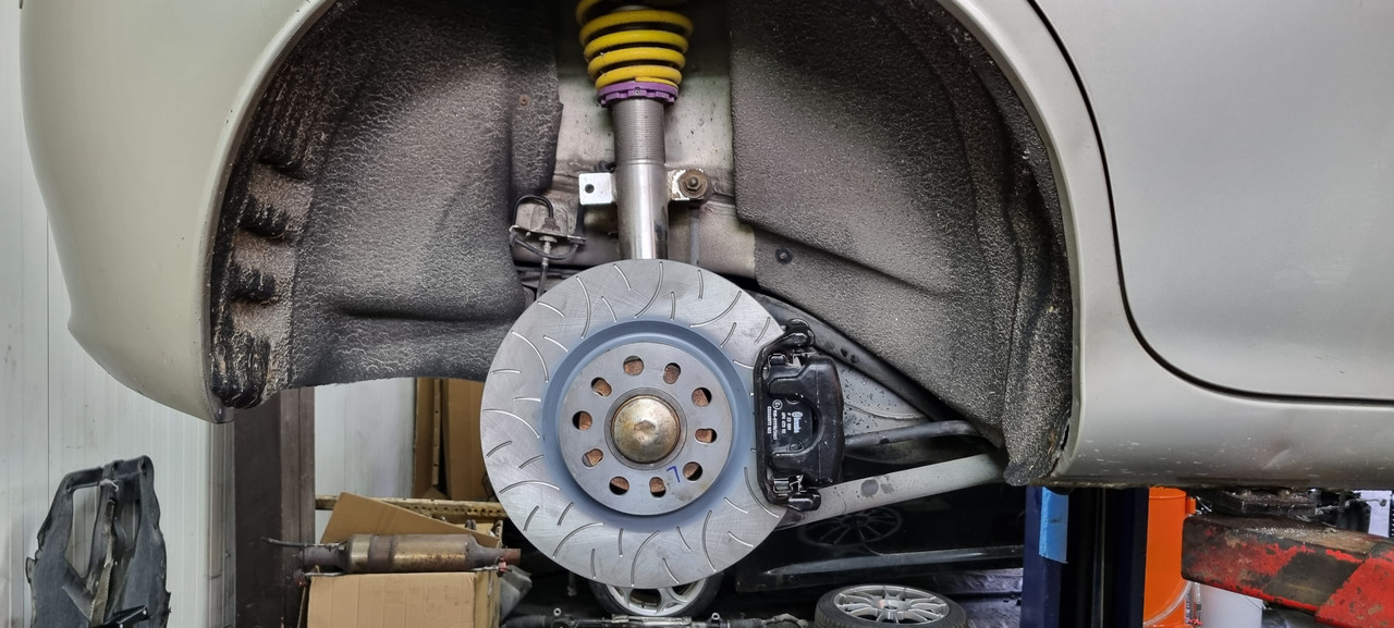

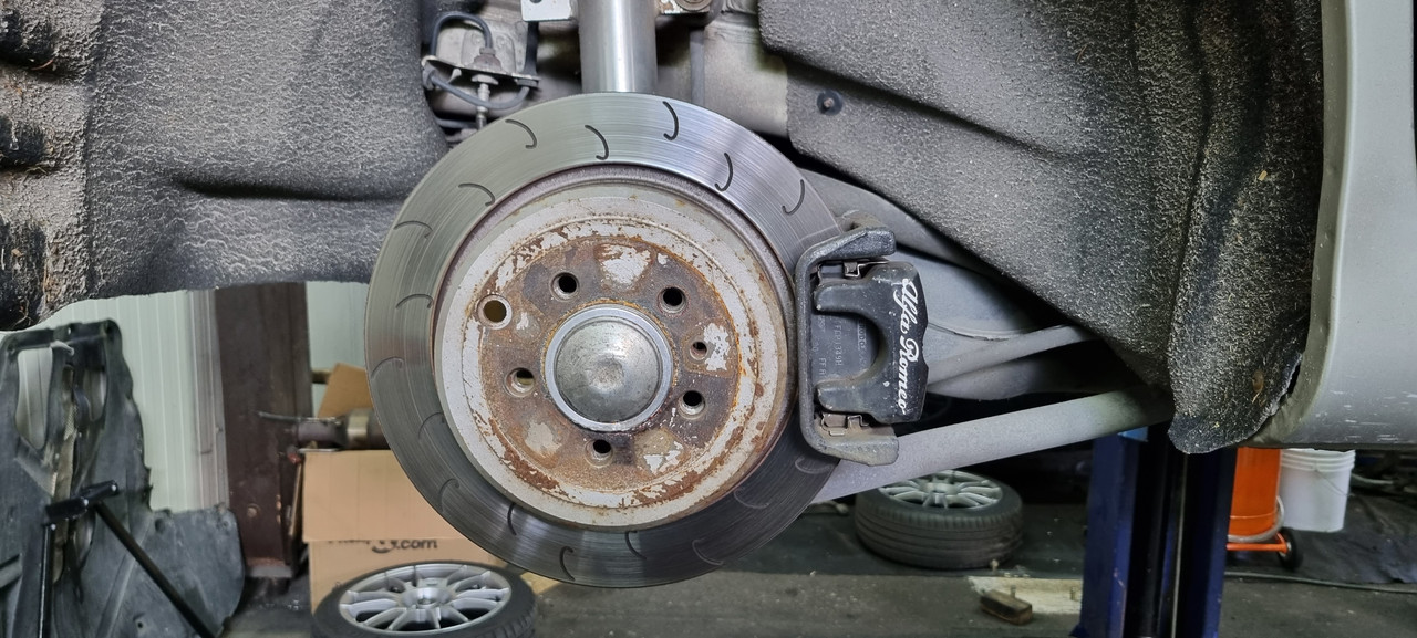

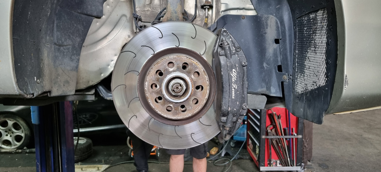

Napokon su došle i kočnice na red za montažu  :da:
Novi setup je:
prednji veliki GTA set 330x32mm sa DS2500 pločicama
iza je koliko ja znam po prvi puta stavljen set sa 159 set ventiliranih diskova i pločica 292x22mm
od prije pleteni lajtunzi, kompletan sistem ispušken kočione tekučine i stavljen ponovno ATE TYPE 200 (bivši racing)
Hvala kumu na nabavci materijala, Davoru i Zvonetu na narezivanju diskova, burazu na izradi prednjih i zadnjih  adaptera, Jopiju, Toniju i Franciju na montaži i kasnijoj provjeri da sve igra 100%. Danas je i dovršena priča sa "mijenjačem" kako je auto tešok išao u 6. brzinu... deči su prva liga, sve preporuke. Usput je i odrađen mali servis na 248500 km.
Malo i slika da zasladimo kraj priče :)
