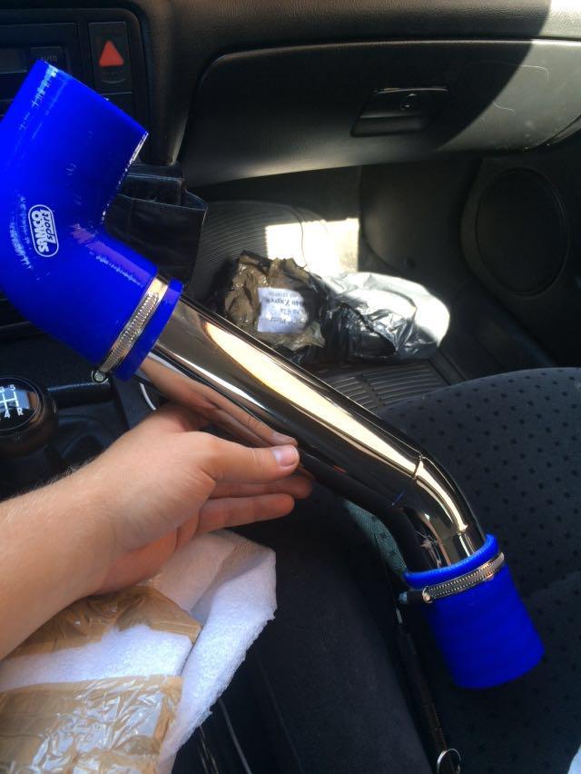

Na kappi nikad kraja preradama i doradama. Danas bija na stelanju ventila i kompletnom pregledu vozila.
Na autu promjenjene sve 4 manžete i jedan homokineticki,jos moram  prednje selene i letvu volana jer ima lufta  (ali to će pricekati). Mislim da bi trebao i gumice zadnje balans Stange minjati , nabavija kompletnu sa dobrim gumama za 100 kn ali je drugacija od moje, moja je skoro cila ravna a ova je zakrivljena na sredini.
U skorijoj budućnosti će ići 6 brzina getriba (našao u hr za 150 eura) .
U međuvremenu je promijenjen maf senzor, auto nakon toga ide abnormalno dobro i nakon 2 dana pukla cijev od intercoolera do usisne grane. Kupljena nova inox cijev od Viktora
Želim još riješiti zadnje opruge da ju podignem. Ići ću da mi ih naprave 15tak posto tvrde nego serijske.
Opruge ce se raditi kod Opruge Dugić u velikoj gorici, dva komada su mi 450 kn i garancija 2 godine.

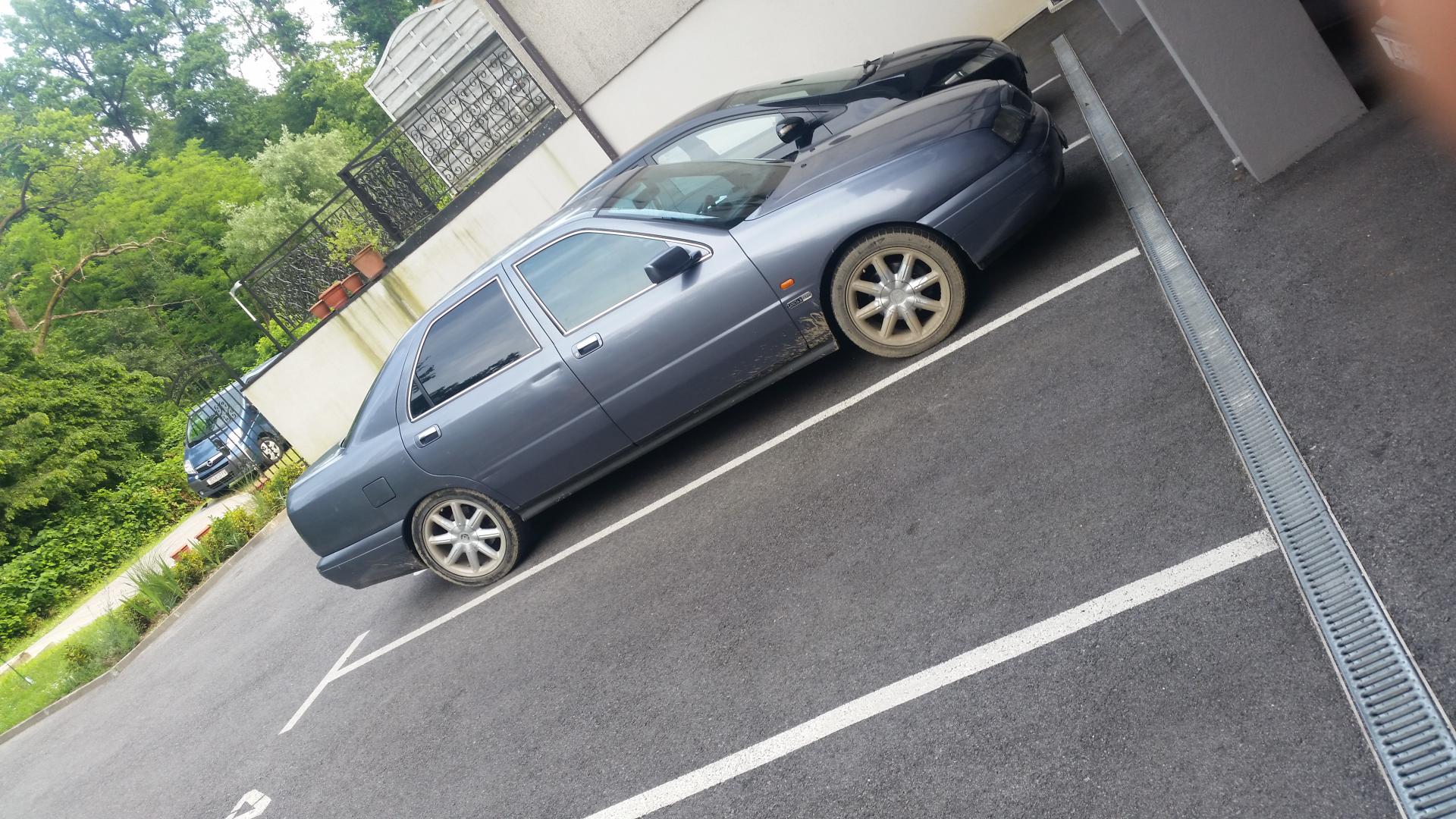

Auto ide svukuda i kroz blato i po cesti i po makadamu
Cijev od Viktora
Malo smo isli kroz blato
Malo na nocno kupanje

Dijelovi sa amazona

« Odgovori #29 u: 06-01-2017, 08:02:16 »
Dugo nisam nista pisa, na autu se nista pametno nije napravilo.
Crka mi je podizac vozacevog stakla, malo se elektronika poblesavila pa sam od rijeke do ravne gore vozija sa napola otvorenim prozorom dok se napokon nije zatvorija(hint: prvi snig kad je pa). Stavljena druga getriba koja bi tribala imati 6 brzina a ima pet i to je peta kraca nego na mojoj staroj. Neko mi je posteno vrata udubija vozaceva(kao da auto nema dovoljno oziljaka)...
Sve manzetne su prominjeme-ponovno...
Stavljen alternator drugi koji je prvo poija remen ( sam sam kriv jer sam prominija remenicu kvacila a nije odgovarala nego je za par mm vise vani o remen nije staja dobro).
Onda je on prista puniti pa sam opet vratija svoj stari koji ima remenicu bez kvacila. Minjanje alternatora je meni posta posa od pola h isto kao i skidanje poluosovine  :gay: -
Nabavljena su 4 euro 3 injektora i u potrazi sam za 5 za male pare. Takoder trazim i garret 2256 turbo- reka mi je danko javiti kad mu nesto izleti i onda stavljam turbo i injektore i idem na remap. Pratim sta radi chakija pa pokusavam kopirati. Takoder puno hvala njemu,pomogne sa savjetima kad god zatriba.
Ako netko zna nekoga da prodaje turbo i mjenjac za razumne novce slobodno neka se javi.
Auto sad ima 325 000 km(po satu). Ide, radi,sluša i prede.
E da, jos sam ju pocastija radiom sa bluetoothom i mikrofonom tako da sam sad i handsfree. Takoder postavljena kamera na straznju sajbu i cekam da mi dode jos jedna za prednju pa neka idioti izlicu...
Evo malo slika nakon ciscenja
I uskoro dolaze druga kozna sidala.
Takoder hvala goranu koji mi cuva prednji trap od kappe sa brembom dok ne nabavi drugi set da uzmem sve jer dva dana prije nego sta sam kupija isti od njega, dobija sam vijest da cu biti kum na krstenju.
