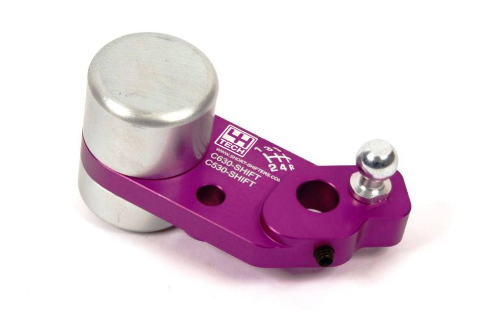

Od lijepih stvari danas, ugradio sam short-shifter na mjenjač! To je pravi plug & play upgrade, skupo je, preskupo čak, ali dobio sam ga na poklon od dobrog prijatelja i mogu vam reći da mi je super. Mnogi su rekli da im je to "onako" ili "bezveze", ali meni je leglo na prvu i izvuklo osmijeh. Sada u staroj 17 godina staroj GT imam osjećaj kao da sam u nekom daleko novijem autu s finim "klik-klak" mjenjačem.
Zaključak: definitivno nije "must have" upgrade, ali ako ste odradili već sve drugo važnije i trebate nešto novo, vjerojatno će vas veseliti. Preporuka je da svakako prije ugradnje probate kod nekoga je li to your thing ili ne.

po meni odlična nadogradnja :ok:
imao u GT i 147

da se bez problem preraditi org, samo premjestis tu kuglu od sajle blize osovini, radio sam to na jednoj corsi  :crazy:

Iskreno, ja sam to probao na jednoj 147 JTD 16v i meni to uopce ne pase karakteru auta. Dugi hod mi ima poseban šarm, jer baš ''znam'' da sam prešaltao...al to sam ja, mnogi ss obožavaju . Meni je najbolji upgrade nova plastika birača i na TSu i JTDu i to je onda pjesma
Da, ta plastika birača je još bitnija! To se ipak potroši nakon 15 godina, nemamo se što buniti! :)

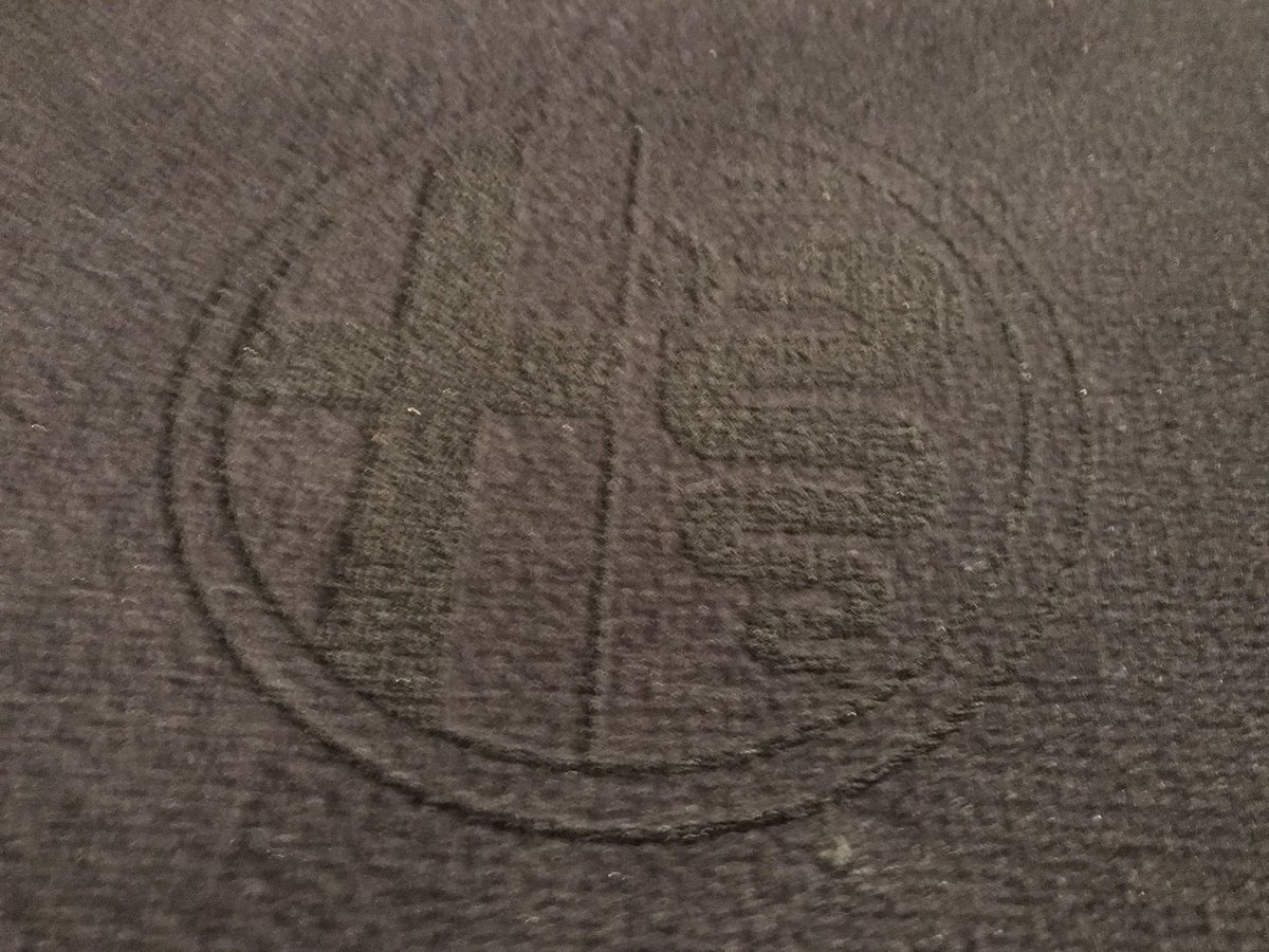

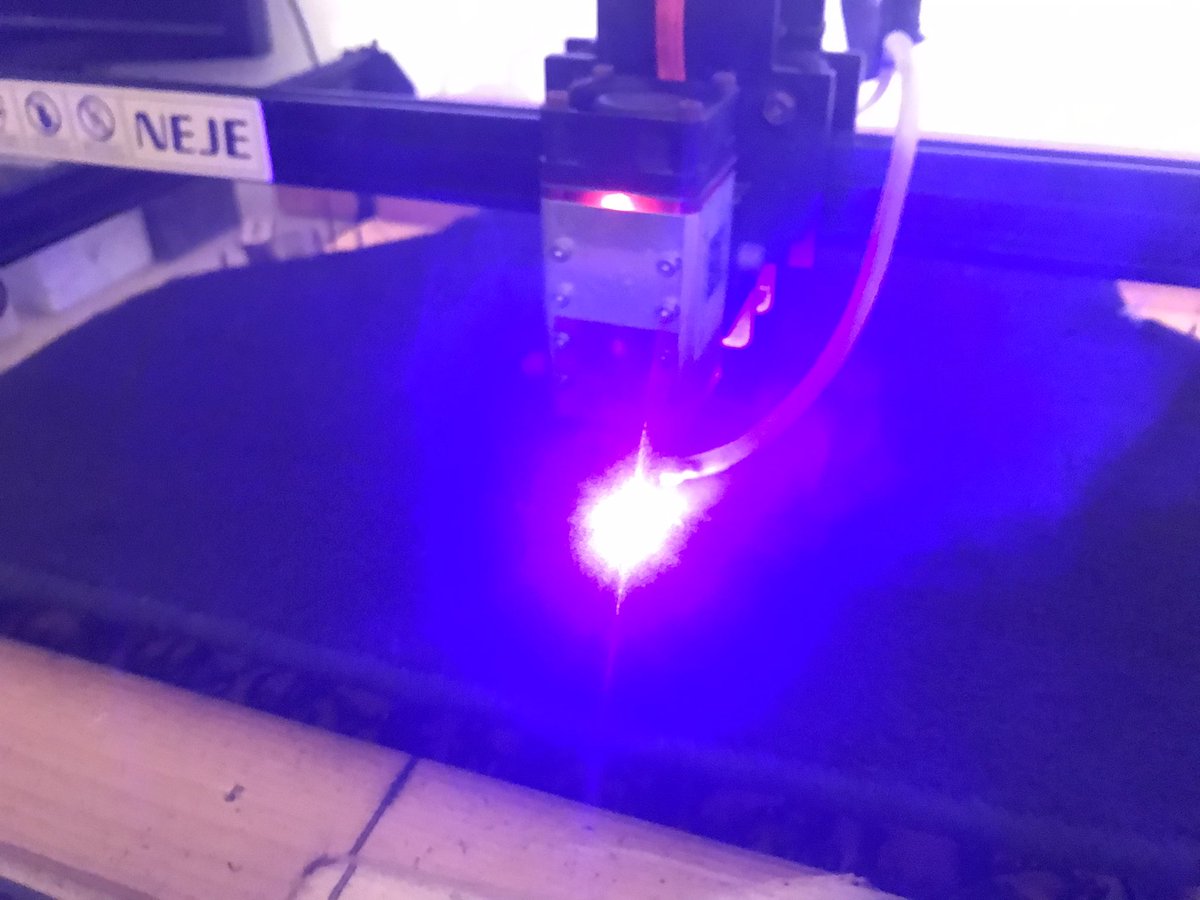

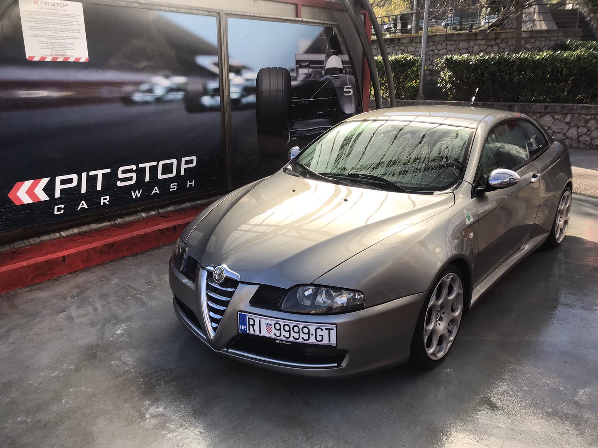

Svratio sam do frenda (inače ex-Alfa 145) koji je kupio laserski graver, pa smo mu malo podmetnuli tepihe i mogu vam reći da je super ispalo! :)
I onda još pranje u Pit stopu i bila je spremna za registraciju! :)  QV
Prošla tehnički glatko, sve je ispravno! I tako prođe još jedna godina, za par tjedana bit će "mlađa punoljetnica"! :)

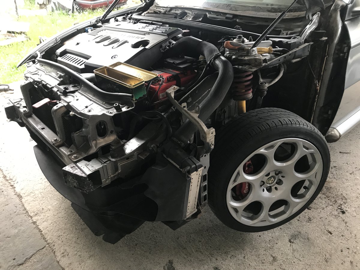

« Odgovori #164 u: 06-05-2022, 15:56:19 »
Konačno je došlo vrijeme za notorno krpanje GT kolona!
Uspio sam nabaviti dosta solidne (jer novih nema), limar će ih pripremiti i onda ih varimo umjesto stradalih. No, da bi se to sve obavilo treba skinuti i blatobrane... bit će tu hrpa posla!

Uf, veselo.
Gdje si nasao pragove? Tko ti radi limariju?
  • Postova: 1563
Odg: GT 1.9 JTD 16V grigio stromboli
« Odgovori #166 u: 07-05-2022, 04:47:39 »
Uf, veselo.
Pragove sam uzeo ovdje na forumu, mada na kraju nisu bili tako dobri kako se činilo iz vana, kada ih je otvorio, ima mjesta koja će tražiti popravak. Limariju mi radi Jardas na Kastvu.

BTW kada si već oživio thread, samo da javim da su navarene nove kolone i sada se rade blatobrani, oni su isto dolje na dnu "dobili svoje", pa se i to treba popraviti. Javim kada auto bude gotov! :)

Ista situacija je i kod mene, kad se otvori, tek se onda vidi što sve treba napraviti da bude kako treba. Samo zamjena pragova i krpanje nije dovoljno dobro rješenje i svaku GT nakon određenog broja godina očekuje takav zahvat.

Naravno, nisu samo kolone (pragovi) "dobili svoje", nego i dno oba prednja blatobrana, pa je i to trebalo raditi, sve će na kraju biti daleko veći zahvat nego li sam planirao, ali s druge strane - k vragu sve! :) Zavolio sam je, pokazala mi se sve ove godine kao sjajan auto na sve moguće načine - od dnevne praktičnosti i prostranog bunkera za tjednu kupovinu, pa do zaista sjajnog ponašanja čak i bez Q2. I još je i štedljiva - i prelijepa dandanas!  QV
Zato mi nije žao da je dovedem na red i vozim je dalje. Da postoji takva nova, kupio bih je!

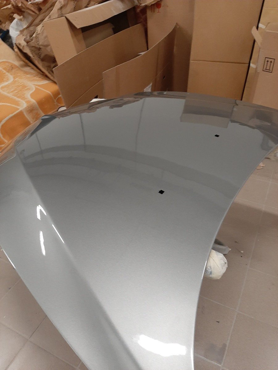

Krenulo je s "ma samo ću pokrpati oštećene pragove", a završilo na "hauba je sva od kamenčića, idemo i to". :)

I konačno je gotova! :)
Nove kolone, farbani bokovi i hauba. Auto sada izgleda 5 godina mlađe! :)
Znam da bi mnogi rekli da nije isplativo upucati milju eura u farbanje 18 godina stare Alfe s 260k km, ali što mogu kada je volim, baš mi je dobra i tako se lijepo vozi! :love:
