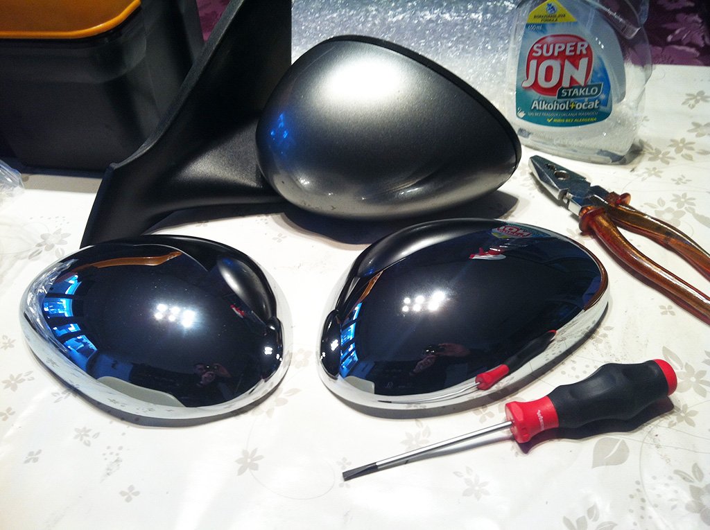

Operacija "Coppia calotte specchio specchietto cromate lucide" započinje... :)

Kolko si platio poklopce i gdje?

« Odgovori #44 u: 30-04-2017, 18:42:47 »
Dugo sam tražio solidne, a da nisu preskupi "ricambi originali", ovi su baš dobri uživo i na originalnim plastikama, uzeo sam za 35 eura na talijanskom eBayu...
http://www.ebay.it/itm/CALOTTE-SPECCHIO-CROMATE-ALFA-ROMEO-147-DAL-00-LUCIDE-RETROVISORE-STEMMA-LOGO-/271993978155?hash=item3f541abd2b

Instalirano! :) Trebalo mi je dva dana! Dva dana?!?!! Da, neplanirana nevolja - na desnom retrovizoru jedan od zvjezdastih vijaka se zapekao. Toliko jako da sam na kraju uništio i novi ključ i vijak. Na kraju nije bilo drugo nego ga bušilicom uništiti do kraja, a kako je to baš onaj najnedostupniji to je trajalo satima. Ne znam, možda postoje neka posebna svrdla za takve prilike, ali s ovim običnim to je trajalo i trajalo i trajalo...
Kada su jednom retrovizori dolje, onda ide lakše, ali treba se uvijek sjetiti uzeti fen i dobro sve zagrijati da ne puknu plastični jezičci koji drže ogledalo. Kada se jednom otvori, potrebno je ukloniti i pozicioni motor s postoljem. Tu je opet problem vijaka koji vole korodirati i lako puknu, pa treba maksimalna pažnja i puno WD40 prije toga. Svejedno mi je jedan pukao u glavi. Kasnije ide logično, treba otkopčati četiri plastične kopče i uz malo guranja stari pokrov se skine i zamjeni novim.
Ipak, trud se isplatio, jako sam zadovoljan, mada bih rekao da ne paše to na svaku boju auta, čini mi se najbolje na tamnijim bojama: crna, tamno plava, tamno siva, plava... npr. na crvenu ne bih stavio jer mi i inače ne idu krom i crvena boja, na crvene možda oni satenski.
« Zadnja izmjena: 01-05-2017, 14:18:15 od Paso »

Zašto si uopće skidao cijeli retrovizor, to se napravi bez skidanja retrovizora, na autu.
  • Postova: 1563
Odg: GT 1.9 JTD 16V grigio stromboli
« Odgovori #50 u: 03-05-2017, 14:16:36 »
Teoretski, ali nisam želio riskirati ogledala; ovako ih zagrijem doma fenom i pažljivo mogu odspojiti kvačice za stolom bez da puknu. Skidao sam jer je 5 minuta posla, tri vijka i ciao, a i lakše je raditi, ali nisam planirao da će mi se onaj jedan zaglaviti. :(

U pravilu uvijek barem jedan pukne jer zahrdjaju, a nosac sam oksidira i pocne se mrviti pa zna puknuti zajedno sa dijelom gdje je navoj.. A ogledalo se skine bez problema da ne pukne, samo se mora sa tankim sarafcigerom uprijet u one cetiri usice, jednostavno je skroz i na taj nacin ogledalo jako tesko da ce puknuti i ne riskiras pucanje vijka
Ali dobro, barem si sve pocistio ako nista drugo  :)

Al zašto micat ogledalo ? Ja sam mjenjao te poklopce na svojima, i isto sam skidao sa auta, al ogledalo nisam dirao i sve je preživilo  :crazy:

Hm? Jedino ako si polomio stare? Jer original poklopci imaju 4 debele kvačice s velikim zubom, jedva sam ih izgurao s dva odvijača van s unutarnje strane, treba ih podići i pritisnuti na van, a i to ide teško. Bilo mi je žao polomiti originalne. Ovi ovdje su isti takvi, možeš ih samo polomiti ako ne pristupiš s unutarnje strane.

Može se izvaditi bez skidanja, tako sam ja uspio, no, treba izvaditi zrcalo s prednje strane i nakon toga mic po mic. Pošteno sam se namučio.
Poklopci izgledaju odlično  :pivo: Vidio sam ja jedne takve, dosta su pikasti bili nakon nekog vremena, pa me baš zanima kako će tebi držati.
