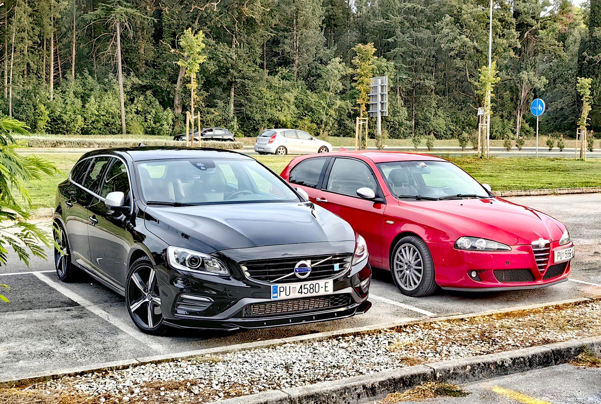

« Odgovori #2129 u: 13-09-2023, 20:24:54 »
Evo malo ja i Vasko na kafe  :tooth  :pivo:
Alfa i dalje lijepo izgleda  :love:
