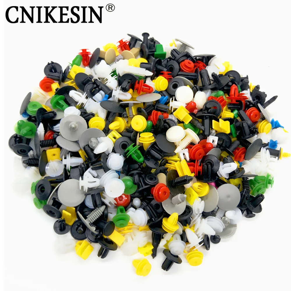

One ježiče/tuljce. Kak se već zovu  :smijeh
Plastic rivetts, ili car trim plastic clips.. Isto baš jučer naručio 20 komada da potrpam gdje fali pokoji.
LINK
A baš gledam i mislim da ću si naručiti i na Aliexpressu 1000 komada razno raznih tih gluposti, uvijek neki pukne, izgubi se:
LINK

Btw. vezano za ove kopče tapecirunga, evo ih dosta jeftino: E-Bay (kopče), ja sam par setova naručio (neka bude rezerve), brzo dođu i identične su originalu. Jedino me muči gdje na E-bayu/AliEx-u (povoljno) naći one žute "kapice" za te kopče koji stoje u vratima, muku sam mučio tražeći, al nigdje nema da im je cijena tipa ovim kopčama  :confus:
LINK
Upravo uzeo 200 kom po 6,43$, hvala da si me podsjetio da ih ima tamo.
