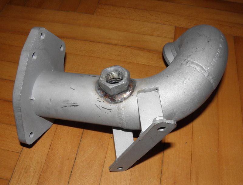

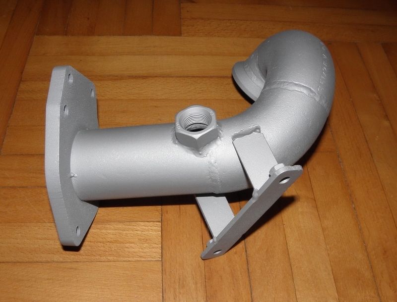

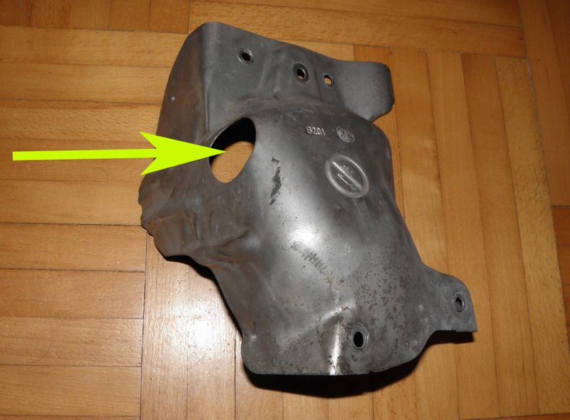

« Odgovori #288 u: 26-10-2015, 16:12:55 »
Euro 4 varijanta. Ovo je ona ista koja je bila na slikama, ali sad treba priključak za sondu.
Kad sam zavario priključak, vidio sam da je ova boja stvarno vatrostalna. Da je neka druga to bi se spržilo u krugu par centimetara od zavara.
malo spreja i kao nova
a ovako se najbolje može vidjeti da li treba priključak za sondu ili ne. Ovo je limena zaštita DP i stoji točno na sredini sa prednje strane motora. Euro 3 nema ovu rupu, a euro 4 verzije kako koja: neke imaju sondu na DP (ova slika ispod) a neke na auspuhu, pa imaju ovakvu limenu zaštitu bez rupe kao i euro 3 i koriste isti DP.
Odg: Downpipe za 1.9 JTD 8v (Euro3) i 1.9 JTDm 16v (Euro4 sa DPFom)
« Odgovori #289 u: 26-10-2015, 17:18:00 »

Offline tomislavkn
  • Postova: 2044
  • Karma: 37
    • Oroslavje
« Odgovori #290 u: 26-10-2015, 19:48:56 »
Ja sam provjerio i čini mi se da moj ne treba tu maticu. Vrlo vjerojatno u srijedu idem na montažu DPa.  :mehanic

« Odgovori #293 u: 28-10-2015, 22:00:16 »
Downpipe montiran. Jedan navoj za šaraf nije pasao (onaj koji ide na nosač za "motor"). Svi ostali pašu. Taj šaraf nije toliko nužan da paše, ali eto, samo napomena konstruktoru  ::)
I sad, kako radi nakon montiranja? Osjetno je čujnija turbina, pogotovo u višim okretajima. Bolje fućka kroz auspuh i duže taj "fuuuć" traje kad se pusti gas. I ide bolje u višim okretajima. Teško mi je reći koliko, no, življa je, u svakom slučaju.
U mom slučaju je lijepo smirila spool turbine i sad su mi sve vrijednosti unutar tolerancija, u svakoj brzini. Tako da, spojio sam ugodno s korisnim.  :cool-smiley-027:

Slika da i drugi znaju o čemu se radi:
strelicama su označena ta dva vijka. Imaju dlaku veći razmak od potrebnoga i treba na limenom nosaču okruglom turpijom proširiti provrt prema vanjskoj strani za neka 0,2 mm da bi se mogao stegnuti i drugi vijak.
Sad je to riješeno, smanjen je razmak između vijaka  :ok:
