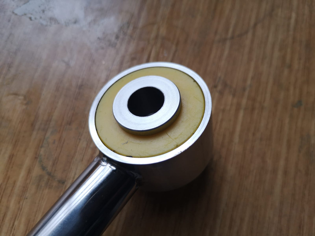

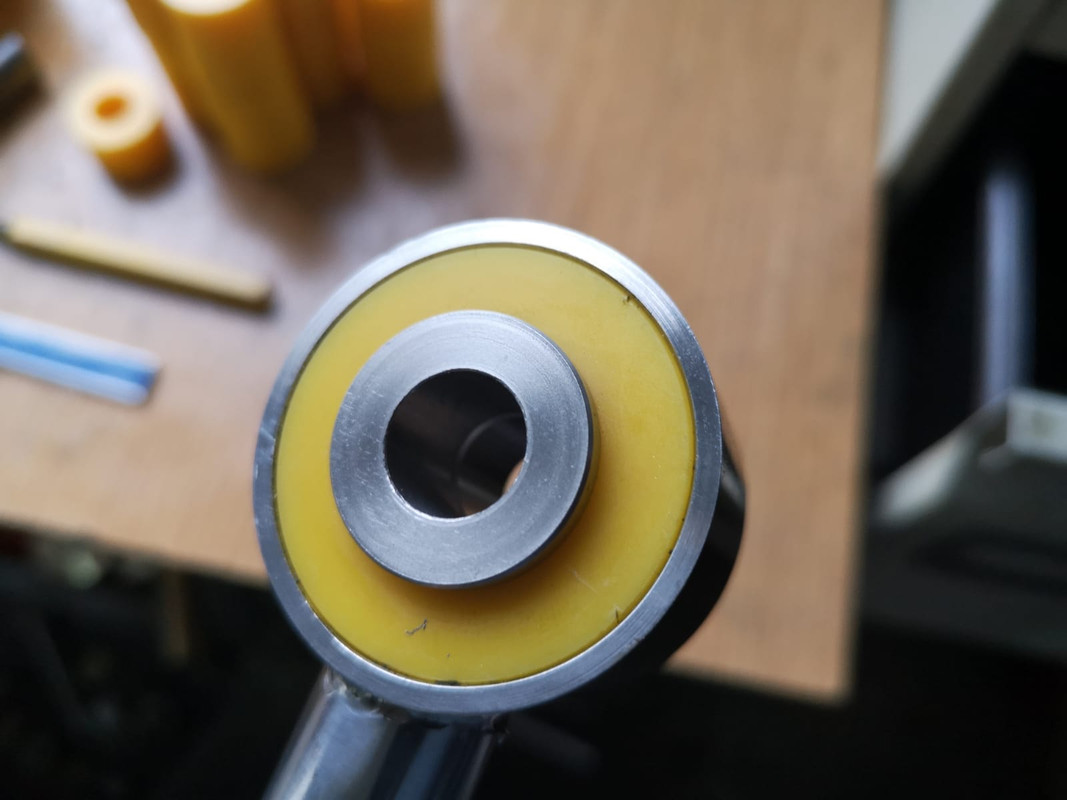

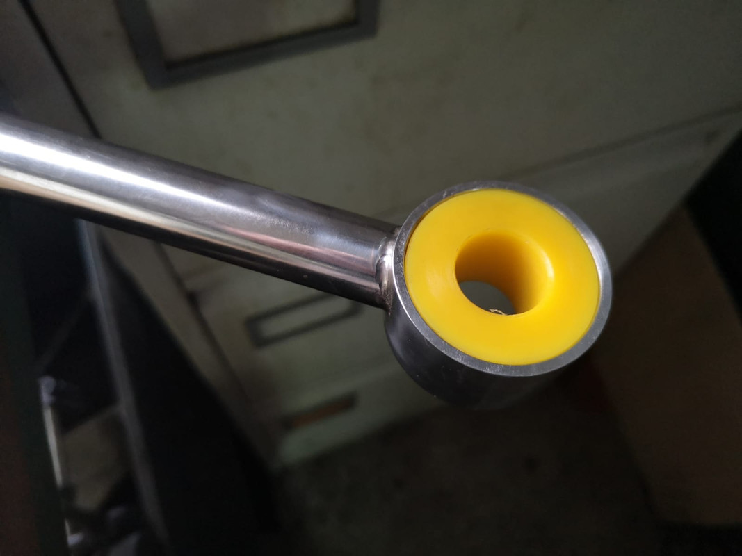

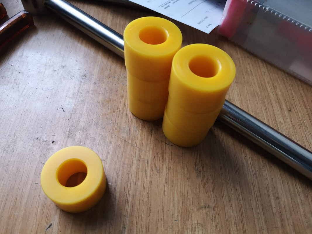

Da pretstavim dugo najavljivanu Verziju 2 upornih držača podvoza.
Radi se o nadogradnji tj. novo vrsti selene na upornim držaćima.
Prema nagovoru Ivan GT :tooth napravljena je hard verzija selen od jaaako tvrdog materijala 95 shora koji bi se trebao pokazati još bolji u ekstremenim uvijetima vožne po stazi.
Sami materijal je samo podmazujući ( u svojoj strukturi sadrži ulje ) te nema potrebe za nikakvim održavnjem tj. podmazivanjem.
Par slikica kao to izgleda.
