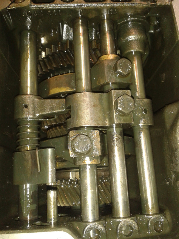

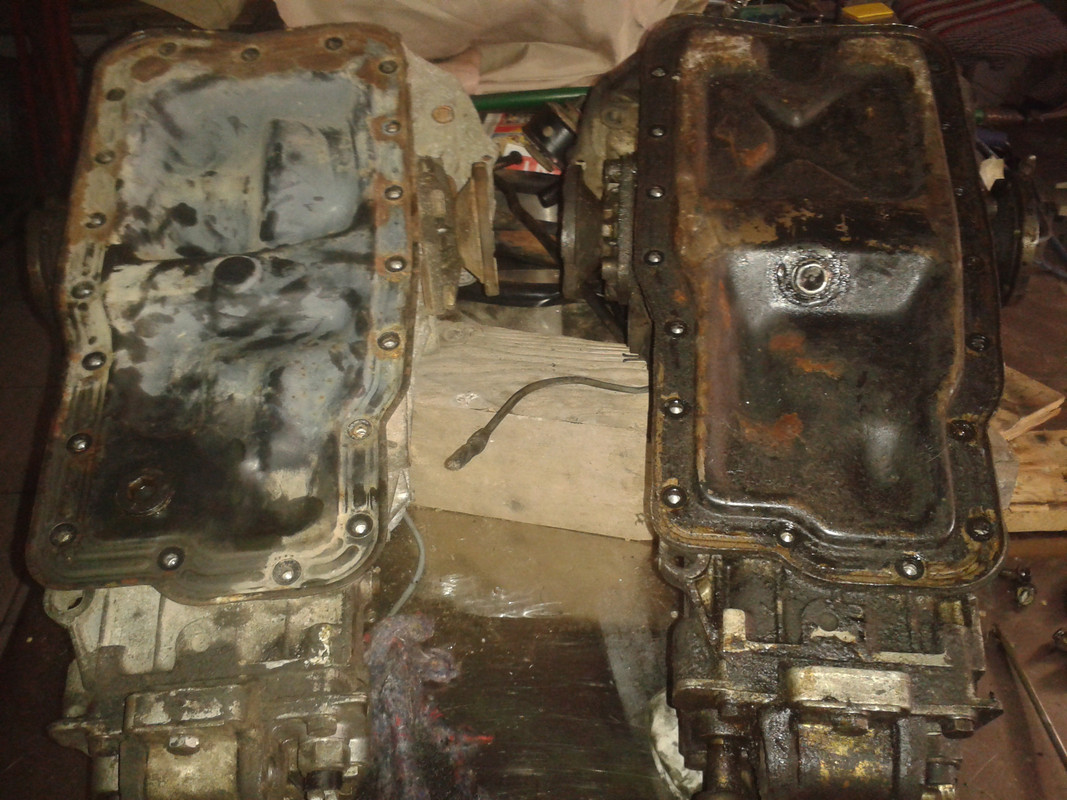

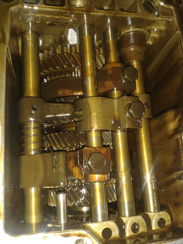

« Odgovori #126 u: 11-08-2019, 10:16:48 »
Očito da bez obzira što ih generacijski dijeli par mjeseci, uvijek postoji neka sitna razlika. :Crazy
Mjenjačke kutije tzv getribe.
A posebno mi je zanimljiv prihvat mehanizma za mijenjanje brzina.
Lijevo donor , desno Imola, donor se šalta  dobro, iako prihvat djeluje dosta labavije od Imolinog, koji ima obrnuti mehanizam i djeluje s manje lufta , nisam je vozio pa ne znam, kako funkcionira.
Malo zupčanika s LM aditivom od donora.   :tooth
image upload sites
I bez aditiva .
« Zadnja izmjena: 11-08-2019, 10:18:19 od Argor »

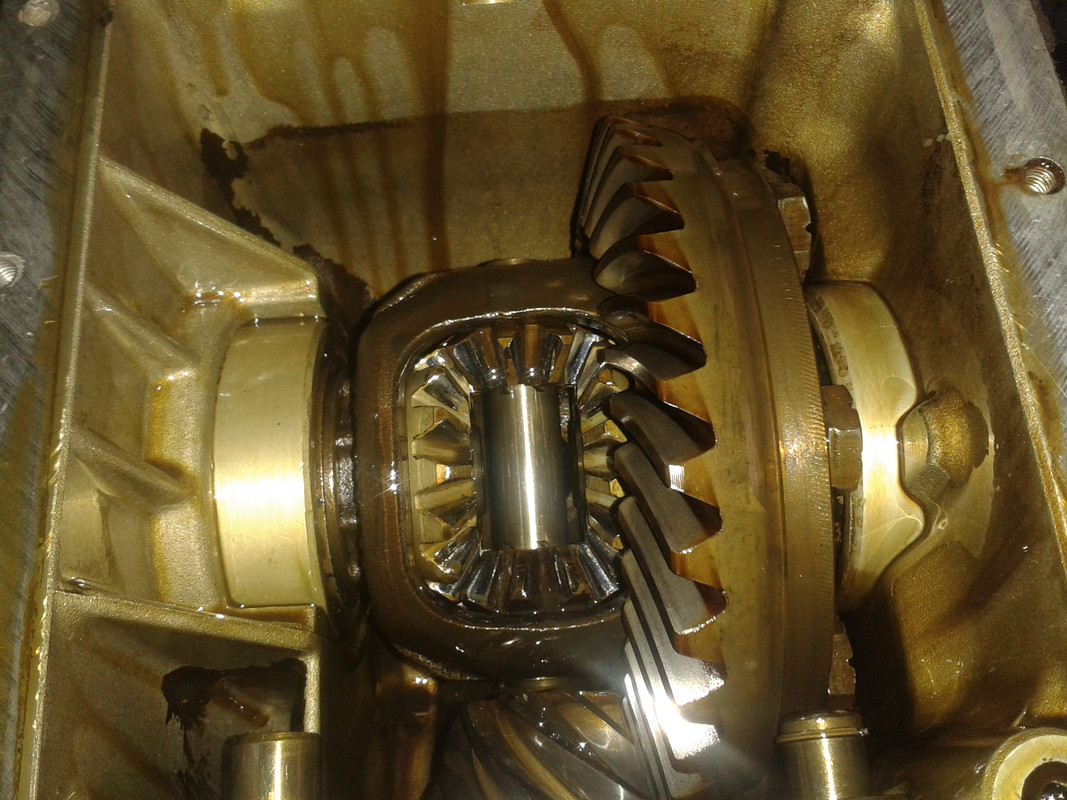

  • Postova: 14027
Odg: Imola redesign2
« Odgovori #127 u: 11-08-2019, 21:24:46 »
Getriba definitivno nije tvornički ugrađena u Imolu, ima 35 zuba na diferencijalu, originalna ima 37 i malo je fleksa radila po njoj da ispravi tvorničke nesavršenosti.  :D

Originalan mjenjač od Imole treba biti 9/37
  • Postova: 14027
« Odgovori #131 u: 13-08-2019, 10:19:20 »
Više  ni sam ne znam koju da ugradim nazad.  :Crazy  Svaka ima neku manu.  :tooth  Ostavit ću ih malo sa strane da odmaraju  a do tada moram skinuti servo letvu ,pa s njom na reparaciju, a ima i još dosta čišćenja motornog prostora.
  • Postova: 2117
« Odgovori #132 u: 13-08-2019, 13:23:18 »
9/37 stavi
  • Postova: 14027
« Odgovori #133 u: 14-08-2019, 00:07:16 »
To sam nekako i sam mislio , samo moram je raskopat , izbacuje iz treće brzine  :wait:   a ovu s 35 zuba bi trebalo samo predihtat, curi ulje na zadnjoj strani , vjerojatno se raspala brtva od starosti.
