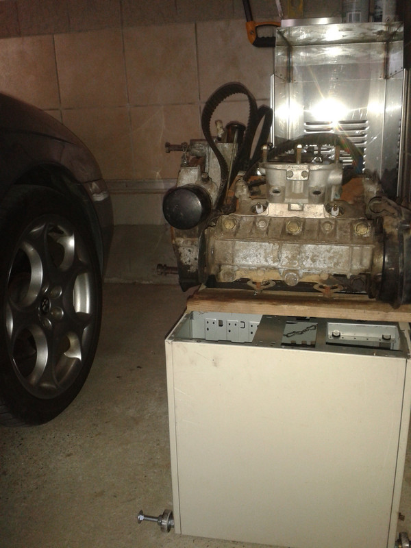

 :hat:  moram to sve ionako povaditi van, gledam onoga grka kako je izvadio čitav sustav klime i izvršio inspekciju nad njim  :) to čeka i mene.

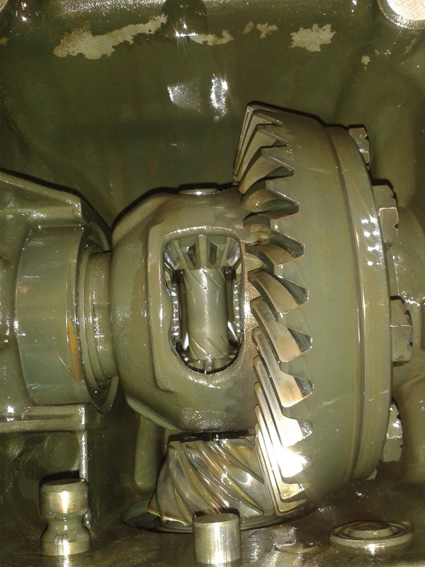

  • Postova: 14066
  • Karma: 571
Odg: Imola redesign2
« Odgovori #127 u: 11-08-2019, 21:24:46 »
Getriba definitivno nije tvornički ugrađena u Imolu, ima 35 zuba na diferencijalu, originalna ima 37 i malo je fleksa radila po njoj da ispravi tvorničke nesavršenosti.  :D

« Odgovori #130 u: 13-08-2019, 08:19:52 »
Originalan mjenjač od Imole treba biti 9/37
  • Postova: 14066
  • Karma: 571
« Odgovori #131 u: 13-08-2019, 10:19:20 »
Više  ni sam ne znam koju da ugradim nazad.  :Crazy  Svaka ima neku manu.  :tooth  Ostavit ću ih malo sa strane da odmaraju  a do tada moram skinuti servo letvu ,pa s njom na reparaciju, a ima i još dosta čišćenja motornog prostora.
  • Postova: 2122
« Odgovori #132 u: 13-08-2019, 13:23:18 »
9/37 stavi
  • Postova: 14066
  • Karma: 571
« Odgovori #133 u: 14-08-2019, 00:07:16 »
To sam nekako i sam mislio , samo moram je raskopat , izbacuje iz treće brzine  :wait:   a ovu s 35 zuba bi trebalo samo predihtat, curi ulje na zadnjoj strani , vjerojatno se raspala brtva od starosti.

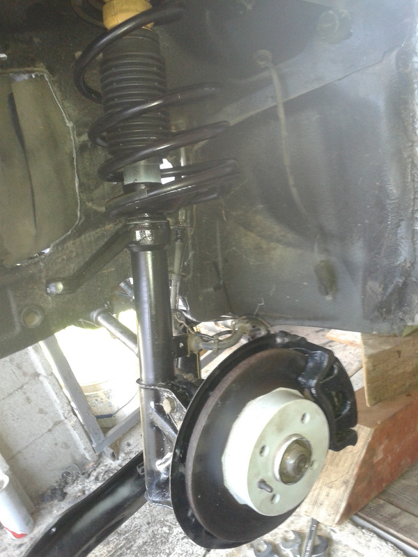

  • Postova: 14066
  • Karma: 571
« Odgovori #134 u: 21-08-2019, 21:33:40 »
Servo letva curi na sve strane, a manžete se raspale od starosti, same se pokušavaju reciklirati  :)  mora na reparaciju.
Oriđiđi Boge amortizeri nisu ni tako loši za tih 190000 km , imaju malo propadanje u sredini radnog područja ali kad su već tu novi Sachsovi , čemu razmišljati.
Razlika između spone volana sa servom i mehaničkog.

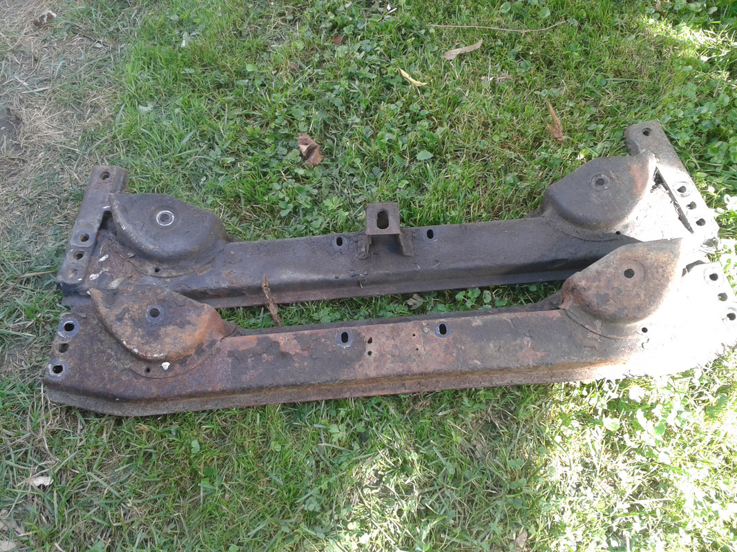

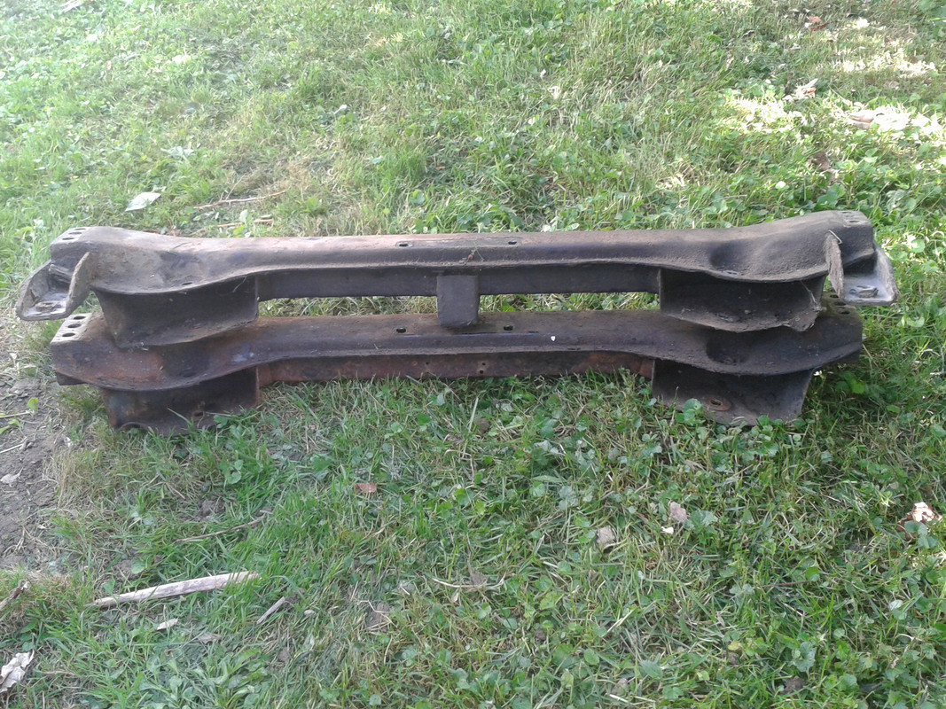

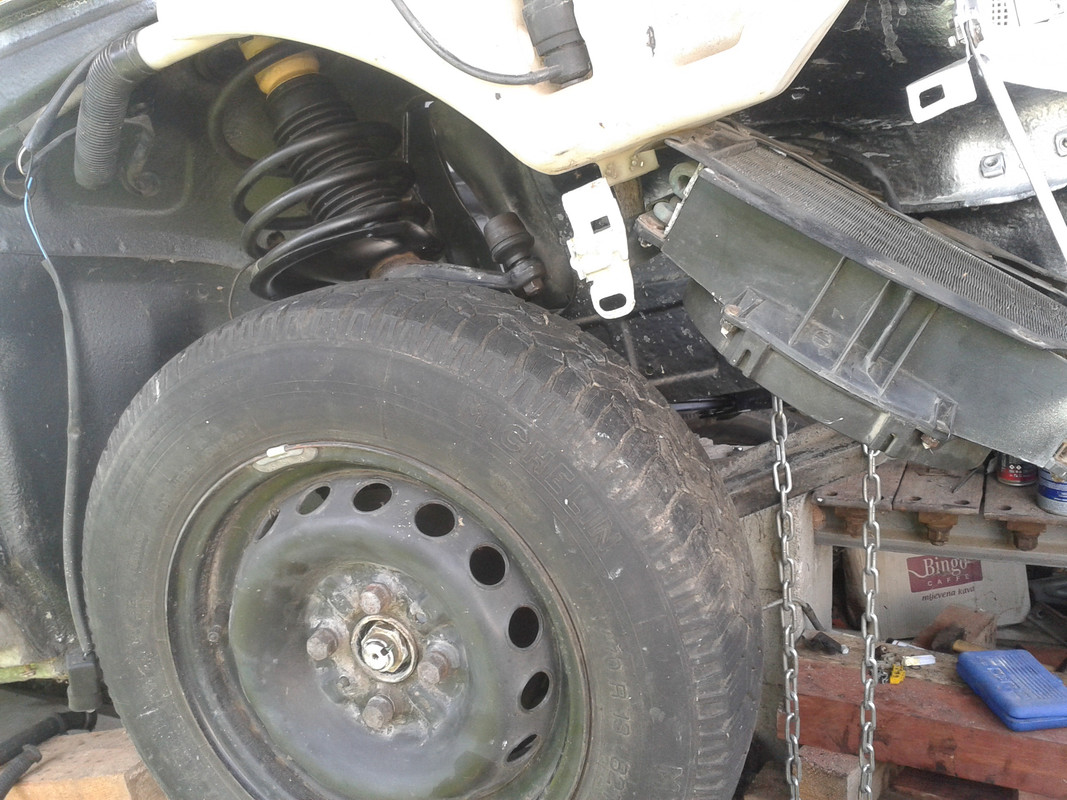

« Odgovori #146 u: 10-09-2019, 18:51:09 »
Prednji ovjes vraćen na mjesto.
Mostovi okruga Madison.
Sve je identično osim što Imolin ima prihvat za balans štangu.

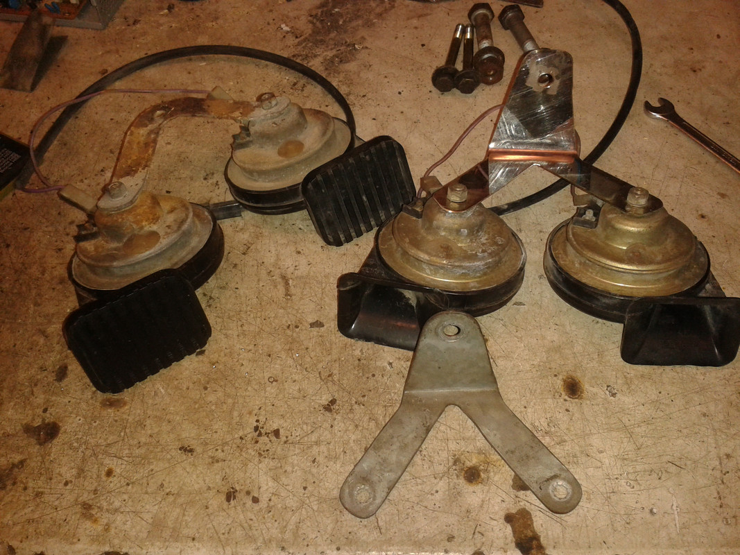

« Odgovori #147 u: 13-09-2019, 21:08:35 »
Svaka prava alfa garaža mora imati bar jedan motor sa strane.  :D
Razlike postoje čak i kod nosača sirena.
