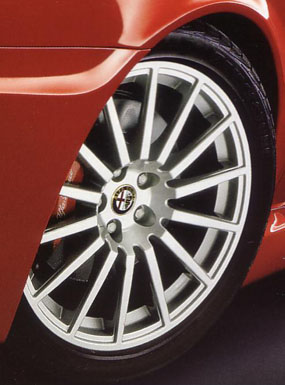

« Odgovori #233 u: 04-09-2012, 21:25:23 »
Procitao sam temu, te nisam siguran u odgovor pa da izricito pitam ako je netko probao.
Da li 17" multispoke 7x17 ET35 pasu na kombinaciju 310mm klijesta sa 310mm diskom (s prebusenim rupama). Dakle na 156 2.4mjet.
Te spominje se multispoke 7,5x17 ET35 kao felga sa Alfe GT. Zar nije na GT 7x17 ET35.
Konkretno, da li ide brembo kit pod 17" multispoke bez distanci.
Offline industrial
  • Donator kluba

« Odgovori #235 u: 05-09-2012, 11:34:30 »
Ide ako su te felge bile predviđene za GTA 156/147/GT
Ako nisu moguće da će faliti koji mm
Poanta je u tome da uz ET 35 moraju biti i felge iznutra tako napravljene da mogu stati na Brembo. One felge koje su dolazile na GTA modelima su takve, ostale nisu.

« Odgovori #236 u: 05-09-2012, 12:56:50 »
multispoke 17" s zubičima ili bez kak je bila ona starija (bila od GT 7" ET35 ili ova od 147/156 7" ET41) ti ne paše na te kočnice bez 10mm distanci.
Ima multispoke felga 7,5×17 ET35 i ta paše, isto ko i GTA telefionka, site dimenzije su u pitanjui.
To je ta MS koja paše http://www.alfavirtualclub.it/UserFiles/Image/faq/cerchi147GT156/cerchio_gtaraggitoora17.jpg
I paše ti i GTV cup telefonka 17, ona je još 5mm bolje uzbačena od GTA, 7,5×17 ET30.
A možeš i 16 kombinirat s 20mm distancama.

Odg: Brembo
« Odgovori #237 u: 05-09-2012, 16:46:27 »
Hvala na odgovorima.
Stvar je u tome, da meni igra iskljucivo samo multispoke 17", tj. samo ta felga me vizualno zanima.
U Sloveniji ima repliki i vidim da su 7x17 ET35, pa zato pitam.
Kakvo je vase misljenje o utjecaju 10mm distanci na prednji ovjes po gradu (rupe, lezeci, itd.)? Ima netko konkretne odgovore ili jos bolje iz iskustva.  Trajnost me zanima, buduci da su dijelovi ovjesa relativno novi, pa da potraju :-)
« Zadnja izmjena: 05-09-2012, 16:47:12 od niknejm »

Odg: Brembo
« Odgovori #238 u: 05-09-2012, 17:10:28 »
Ima tu još jedna stvar:
10 mm distanca se ne može napraviti sa rubom za centriranje felge, jer je rub za centriranje felge cca 10 mm
Distance mogu biti samo ispod 5 mm ili iznad 15, plus minus koji mm zavisi od visine ruba za centriranje felgi.

Odg: Brembo
« Odgovori #239 u: 05-09-2012, 18:06:41 »
da, to smo u jednoj temi o distancam riješili  :ok:
najbolje ti je uzet onda origigi felge od 156 s zubičima i stavit ih s 16mm distancama, ne struže (možda straga malo u branik no nebitno) i lijepo izgleda. guma mora biti 215/45
