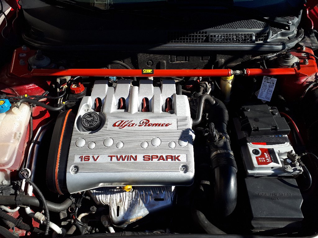

Vidio sam prije u temi su se spominjali strut brace-ovi ali koliko sam skuzio na 156. Meni se nekako cini mekana sasija od 147 sad jesu godine ili hladne deformacije ili je jednostavno takva pojma nemam.
Ok gornji strut bar ne moze skodit mada sam malo skeptican firewall je prilicno blizu ali spominju se i donji. Tipa OMP prednji donji, da ne traziž linkove sad.
Dali je stvarno toliko nizak jel netko to stavljao na 147 i kakvi su dojmovi npr samo gornji ili oba?
Da se razumijemo nije za stazu, auto odlicno drzi ali primjetio sam da se nekad zna cut zakrckat tabla na neravnom ili pod jacim opterećenjima kod promjeme smijere ili na brzim cestama. Ili npr stavim prste izmedju okvira vrata i vrata i ono malo radi ne djeluje bas štanj.
Mozda samo puno trazim od te sasije  :)
  • Postova: 721
Odg: Gevinde, sportski amortizeri etc.
« Odgovori #1934 u: 16-03-2020, 23:47:43 »
Ja sam u 2011. ugradija OMP, a prošle godine sam skinija donji povezivač i nisam ništa značajno primjetija.
Mora sam ga maknuti zbog ugradnje plastične zaštite motora.
« Zadnja izmjena: 17-03-2020, 00:06:03 od 147 »
Sljedeći korisnici su zahvalili na ovom postu: tkubasa
