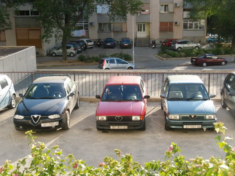

daj fotke od jedinice i dvojke s prva strane da vidim razliku u masci
Mirko
Odg: Alfa 33
« Odgovori #3277 u: 04-03-2009, 18:26:49 »
crvena serija I, zelena serija II
