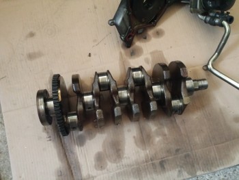

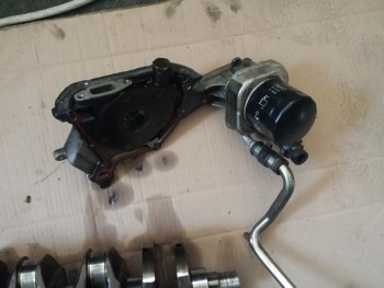

Evo malo slika u temi čisto da se nađe, od rastavljenog 2.0 TS

Ne vidim riseve na radilici... Dakle, odlicno.

Radilica je odlična, samo ćemo ju dati ispolirati... Motor je inače bio OK, ide prijatelju u auto, promijenit ćemo komplet sve ležajeve, semeringe itd.

« Odgovori #973 u: 24-07-2015, 11:18:30 »
Tako se to radi. Bravo.
Mozda jos pocistit pumpu ulja i samo gas!
