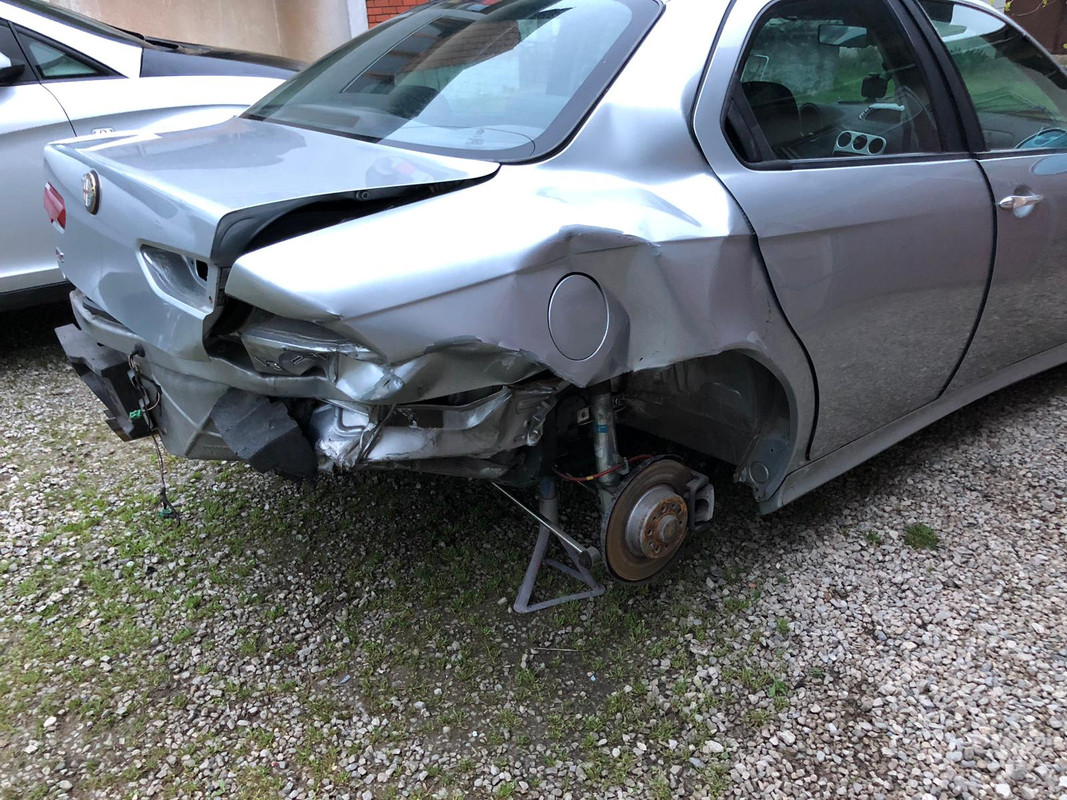

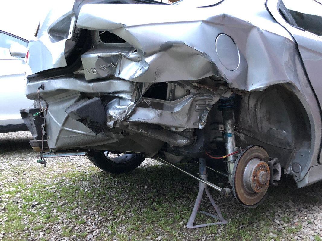

« Odgovori #140 u: 14-04-2019, 21:56:55 »
Riječi su suvišne  :gay:
Odg: Inox uporni držači podvoza 156/147/GT/GTA
« Odgovori #141 u: 14-04-2019, 22:01:44 »
Ma to je stavljeno nakon sudara :D
  • Postova: 14016
« Odgovori #142 u: 14-04-2019, 22:07:33 »
I Hel kočione cjevčice, jedino to dvoje djeluje neoštećeno.  :tooth
« Zadnja izmjena: 14-04-2019, 22:09:24 od Argor »
« Odgovori #143 u: 15-04-2019, 08:59:07 »
...vidiš, ja sam čuo da je Maki na zadnjem sicu vozio odojka i da ga kasnije nije trebao nabijati na ražanj... :Crazy
  • Postova: 4685
« Odgovori #144 u: 15-04-2019, 12:48:58 »
Jel to zgužvano radi tih štangi  :smijeh
