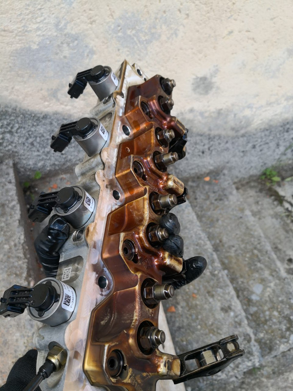

Moja neka pretpostavka je da MA strada radi neodržavanja. . .
Filter kroz koji se sam sustav podmazuje se zaštopa od gareži ulja,i logično,ulje ne dolazi do sklopa koji radi na suho i stvara veču toplinu pa puca,moguče je da je i zamor materijala kroz godine korištenja,al ja bi to prije pripiso neredovitom održavanju ljudi koji to jednostavno neznaju,nisu upučeni i drže se intervala ko pijan plota (30 000). . .ako ne i više ili rade skroz malo kilometri pa im je ulje još od 2013. u motoru  :tooth  :dontno:
