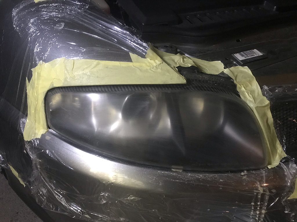

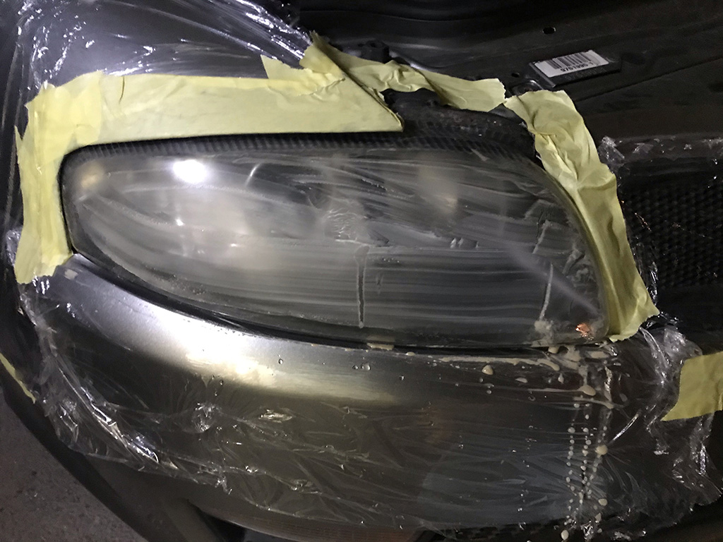

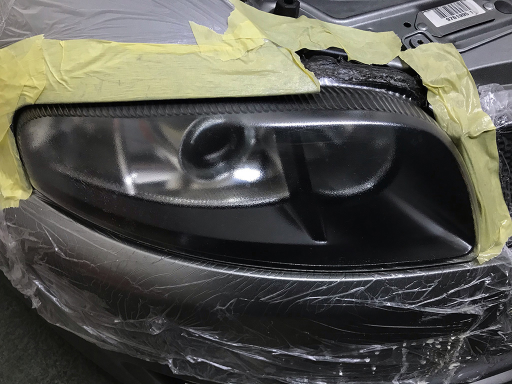

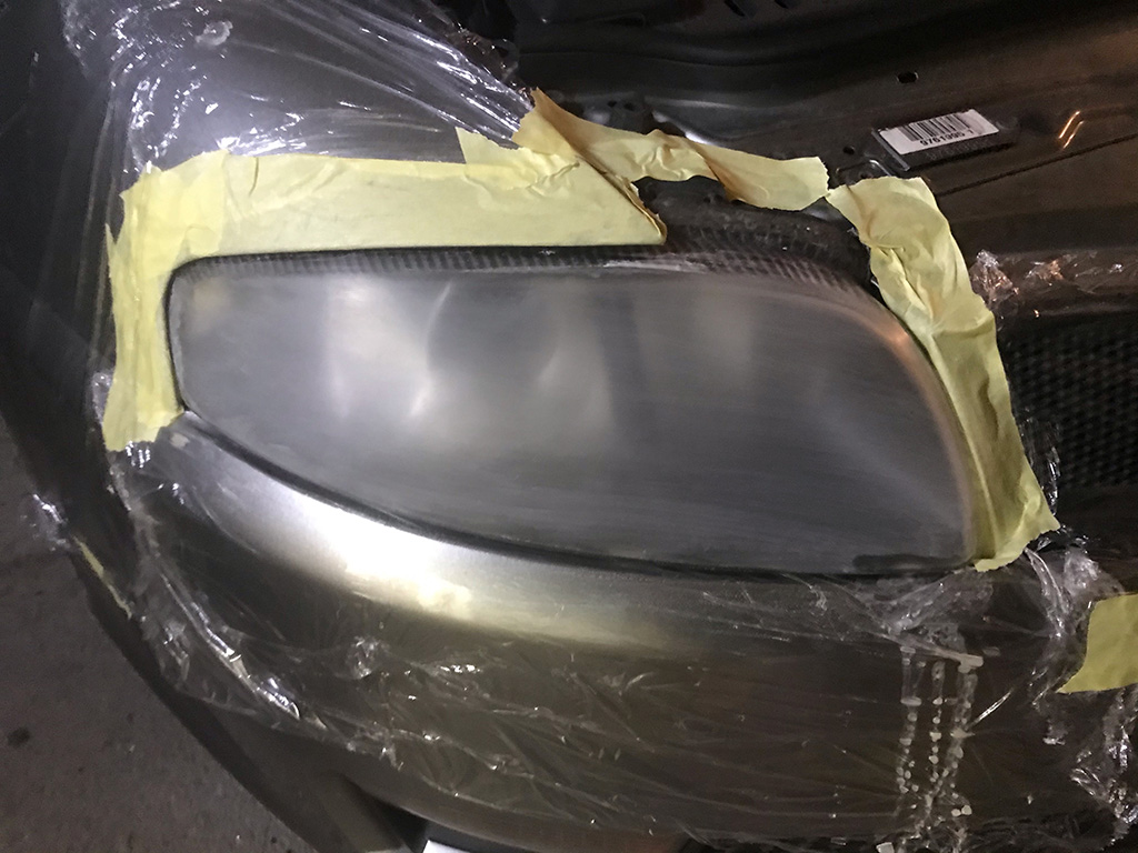

Eto me s izvješćem nakon današnje operacije! :)
Pomagao mi je Boris koji je donio i svoj rezervni far od 147-ice i dobro da je to napravio jer smo imali loše iskustvo s primerom. Znači ideja je bila raditi "by the book" i staviti prvo sloj prozirnog primera za plastiku. Činilo se sve ok, ali nakon desetak minuta su se na sloju primera pojavile pukotine, poput korijena, kao da se primer s nekih točki rasprši. Pomislili samo da je možda far nedovoljno dobro očišćen (bio je samo detaljno obrušen), pa ga je Boris opet sada obrusio i zatim detaljno očistio alkoholom. Nije se ponovilo na tim mjestima, ali je na jednom drugom i to nakon drugog sloja primera (prvi je bio zaista lagan, svega par sekundi raspršeno).
Nisam želio riskirati zezanciju s primerom i dvostruko brušenje farova na autu, pa sam odlučio ići bez primera s 2K lakom. Nakon brušenja 600, 800, 1000 i 1500 (naizmjence vodoravno i okomito uz puno vode) očistio sam ih dobro alkoholom. I onda nanio prvi lagani sloj i nakon dvije minute drugi nešto deblji. Nakon sat vremena sam to ponovio i onda na kraju, četiri sata kasnije, dao i treći sloj.
Ne izgleda loše, ali lak ostavlja "orange peel" efekt, tj. kore naranče, i nema veze s podlogom, probao sam paralelno i na drugoj površini. Koliko sam gledao i čitao, to je često normalno i ovisi o vrsti laka. Pričekat ću 48 sati da se dobro dobro osuši i onda ispolirati.
Javim se kada i to odradim...

Evo me, operacija farovi je gotova! :)
Nakon 48 sati sušenja 2K laka ispolirao sam ih i to bi sada trebalo potrajati jer imaju UV zaštitu. Ne izgledaju kao novi, ali su odlični za gotovo 17 godina star auto.
Poliranje "narančine kore" nije nikakav problem, treba uzeti vodobrusnog papira gradacije 2000 i čim nestane neravnina stati, pustiti da se osuši i vidjeti je li sve ravnomjerno. Ako jest, tada krenuti s nekom finom pastom za poliranje i za kraj uzeti neki moderni nano-ovo-ono-bullshit polish i dotjerati do sjaja.
Od savjeta mogu dati taj da cijeli far izolirate ljepljivom trakom, a ne tak natezanjem najlona gdje se može - lak se ipak provuče ispod i onda sam imao ekstra posla to ukloniti. Sve skupa zadovoljan sam i isplatilo se truda, a sada ćemo vidjeti koliko će trajati.
