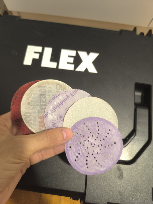

Za to su ovi fi 50-70 idealni, eto ti live fotka sa cime ja radim..

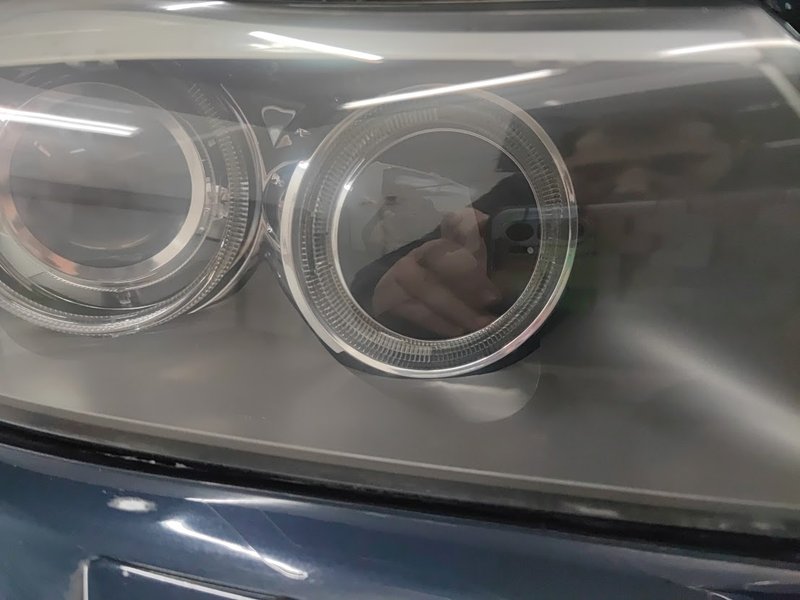

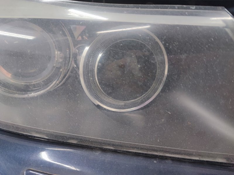

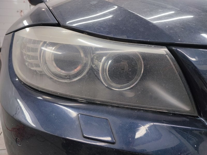

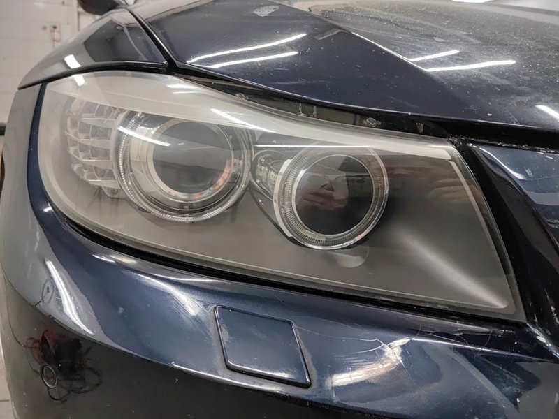

Ajde da se osvrnem malo poblize na temu i stavim neki primjer, u dobroj namjeri..
Ovisi o vise faktora, bubati napamet sa kojime krenuti je bzvz potpuno, niti je svaki far isti, niti stanje isto jasna stvar, dubina ostecenja, mozebitna zastita vec neka na njima itd itd, jasno da nece uvijek poceti sa najgrubljim, ali ako krenes sa prefinim i ne shvatis odmah i ne spustis na grublji, rezultat nece biti savrsen (citaj sva ostecenja poravnata/izvucena), i bilo sto od toga raditi na ruke je mazohizam upitnoga rezultata, iako u procesu ima nesto i rucnoga, no to su sada vec detalji/metode..
Primjer jedne Giulie na kojoj sam pred 3 dana skidao zastitu jer se pocela ljustit lagano, kremika, tvrdo poprilicno, tek 500 je skidat poceo kako spada
Pocetni 500, na suho sve
Na pola puta..
Naravno zastita obavezno..
I naravno zavrsni rezultat
Islo je 500/1000/1500/2000/3000 trizact pa onda poliranje medium/soft i zastita na kraju
Kazu da sa 800 izgrebes far i nikad ne rijesis riseve, a ja poceo sa 500 i kristalno cisto sve, kako to, kako to..
NHF ikome i Kizo sorry na offtopicu..

@Alfa_gtv šmirglanje radiš sa akumulatorskom bušilicom? Visoki ili niski obrtaji? Poliraš na kraju sa kakvom malom dual action politikom?
  • Postova: 17166
Odg: Poliranje farova
« Odgovori #200 u: 28-08-2024, 20:47:05 »
Pitanje je samo koliko tko zeli kristalno da bude i koji rezultat ga zadovoljava, nisu kriteriji isti niti svi vidimo to istim ocima.. a kada su farovi iznutra dobili onda izvana da radis sto god, nebude savrseno nazalost..
@Big D da, radim na akicu najcesce iako mogu i na polirku, ovisi sa kojim smirglom idem, sve na osjecaj jer razlikuje se plastika na farovima, zagrijavanje itd, ali ajmo generalno reci da sa grubljim idem na nizim a sa finijim podignem, pogotovo ako radim sa finijim pa na mokro, s time da na svakom prijalazu gradacije prijedjem rucno u pravilnim potezima da ujednacim sve jer se kuze kruzni potezi (na grubljim je to izrazenije) a poliranje ne radim na DA nego na rotaciju ( iako moze oboje) ali rotacija je ucinkovitija i meni draza, kad se ispraksas pa nema straha da skuris plastiku
Uzeo sam Flex pxe 80 bas za farove i za korekcije laka na mjestima gdje veca nemoze odraditi ili nije zgodno bas
Sto se farova samih tice nisam ih bas 100 odradio, broj je ipak nesto manji ali se ne bojim nizih gradacija  :D
