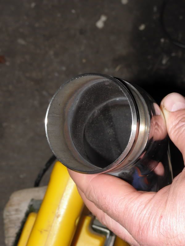

Evo napokon ugrađena (stalno kiša padala)
za usporedbu stara koja ima koljeno viška
Fino izgleda, samo opet ne možeš otvoriti ova vratašca na + klemi bez da odšarafiš cijev od usisa.

« Odgovori #130 u: 05-12-2010, 09:25:59 »
30 sekundi posla treba da se odvije jedna obujmnica i cijev se podigne bez problema jer je na intercooler elastično vezana. Meni je taj poklopac trebalo otvarati samo jednom kada sam mijenjao akumulator. Ne isplati se dodavati još 2 koljena na cijev zbog tih vratašaca koja se otvaraju jednom u 5 godina.
 :mah:

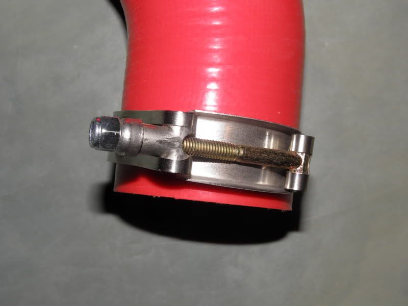

Hvala  :pivo:  Silikonske nastavke sam kupio na eBayu (oko 50 kn komad), ne znam gdje ih ima kod nas
Kupio sam i ovo koljeno pod 45° koje može zamijeniti jedno koljeno i ove šminkerske inox T-obujmnice. One su dosta skupe, 5$ komad.

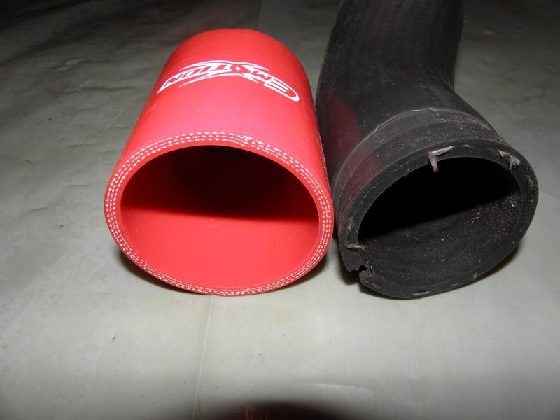

Dok god Alfa bude radila ovakve cijevi (crna) sa jednoslojnom tankom armaturom nema straha za posao. Za usporedbu je crvena silikonska sa troslojnom jakom armaturom. Možete napraviti test: neka netko stisne pedalu gasa, a vi gledajte što se događa ispod haube. Prilikom dodavanja gasa cijev se napuše kao balon. To zamara armaturu (nakon određenog broja kilometara pukne cijev) i ima lošiji odziv na gas.

I ja se slažem da su original crijeva premekana i preslabo izrađena, ha mora se zarađivati na nečemu  :hehe: :hehe:
Uglavnom, i ja se predbilježujem za cijevi IC-a i gornju i donju, samo koliko vidim, na mojoj 2.4 20V su drugačije cijevi nego na 1.9 16V  :da: :da:  znaći opet treba modifikacija  :craz :ok:

Za sve JTD motore i za ostale Alfe ako netko želi.
Dok god Alfa bude radila ovakve cijevi (crna) sa jednoslojnom tankom armaturom nema straha za posao. Za usporedbu je plava silikonska sa troslojnom jakom armaturom. Možete napraviti test: neka netko stisne pedalu gasa, a vi gledajte što se događa ispod haube. Prilikom dodavanja gasa cijev se napuše kao balon. To zamara armaturu (nakon određenog broja kilometara pukne cijev) i ima lošiji odziv na gas.
Novije cijevi su ipak malo ojačane (izvana imaju još jedan sloj) pa se ipak toliko ne napuhuju kao stare koje nemaju ojačanje.
Ali metalne cijevi su ipak bolje riješenje, na svim starijim modelima od Tipa TD do Delte TD su uvjek stavljali metalne cijevi i nije bilo problema sa pucanjem.

...odličan posao :ok: :care, novije imaju zadebljanja, ali ovo em ljepše izgleda (što je najbitnije :craz), em je puno kvalitetnije.
Vidio sam da mi je doljnja cijev (prema hladnjaku) sva sluzava i nekako mokra, neznam jel pukla ili to tako treba biti (kondenzacija) :?:
Zna biti zauljena od ulja iz uljnih para koje se kondenziraju u intercooleru, pa malo prođe na spojevima. Napravi test: kada stsnes gas do kraja i ništa ne šišti i ne dimi onda je sve u redu. Kada pukne cijev čuje se šištanje zraka, pada snaga i dimi crno iz auspuha kad se stisne gas.
