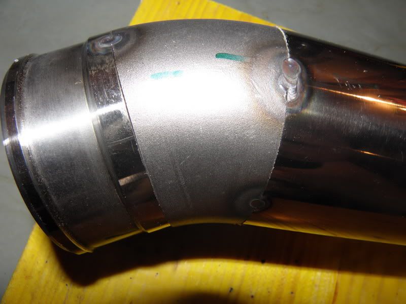

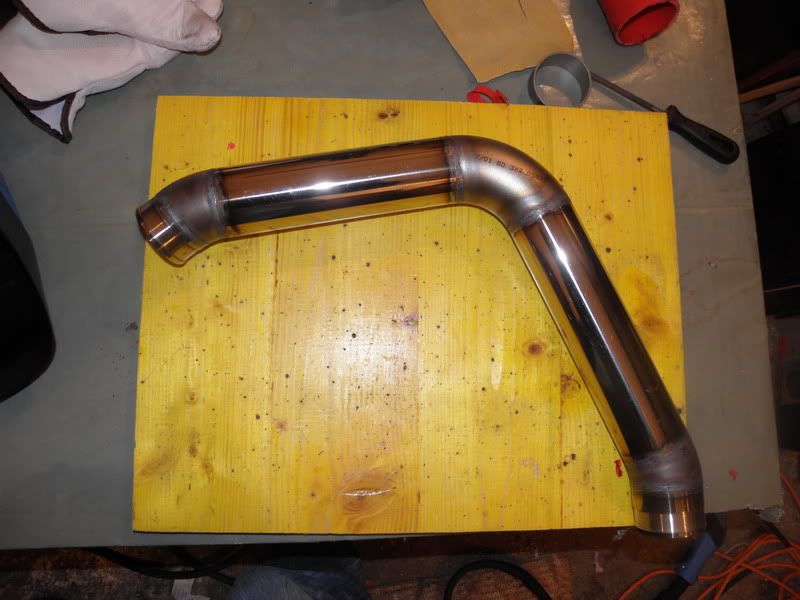

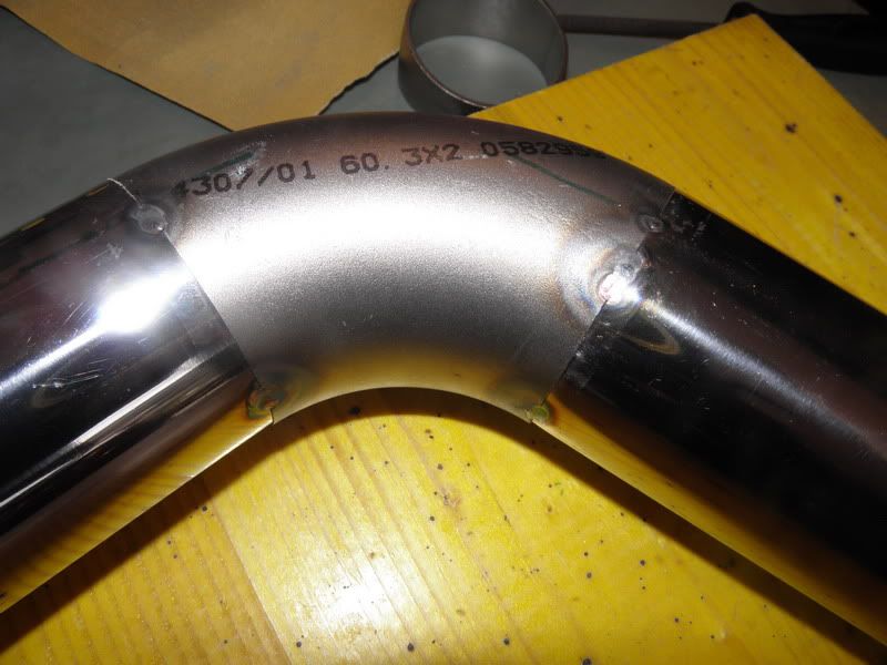

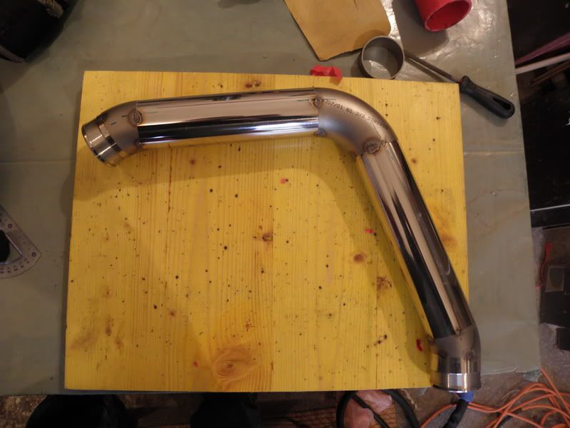

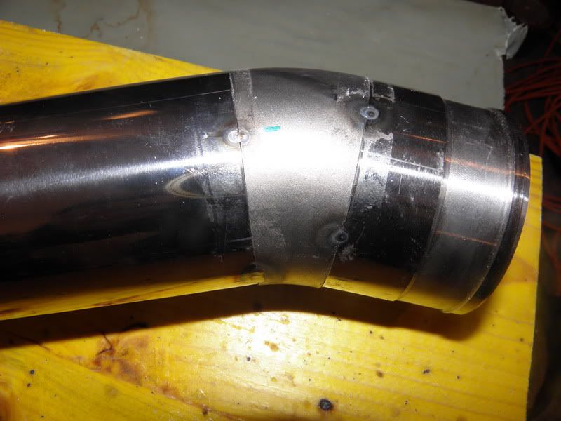

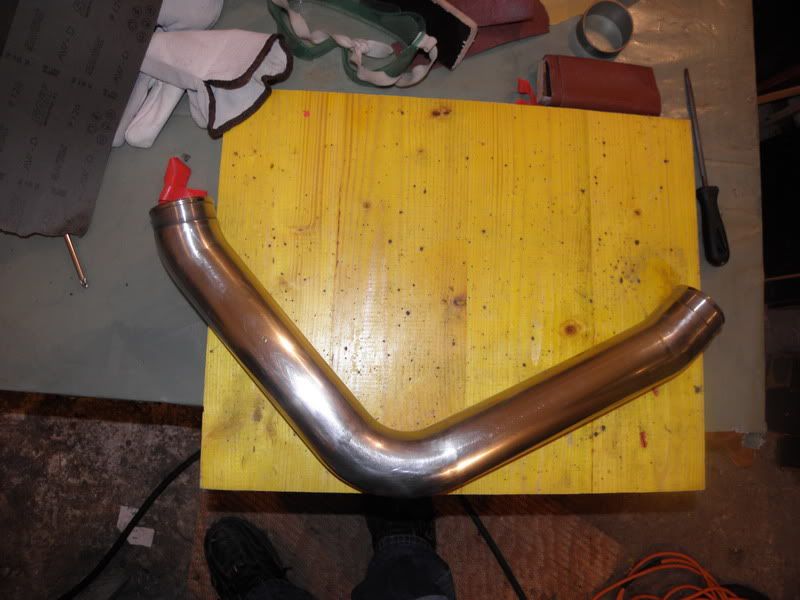

Evo napokon gotova. Nisam je radio 5 dana, ali bilo je posla
Uzimanje mjera, cijevi su spojene izolir trakon zbog mogućih korekcija (a bilo ih je)
onda mjestimično zavarivanje samo da ih zadrži na okupu

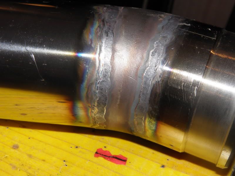

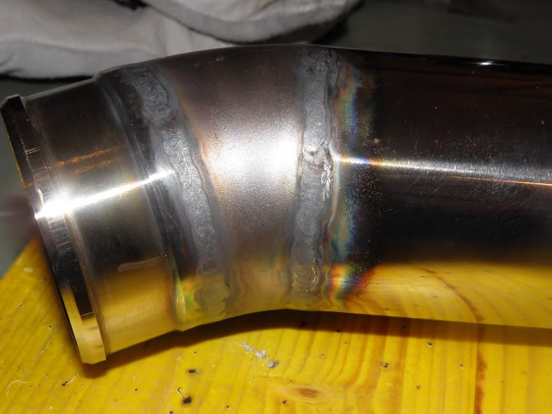

Zavarena skroz

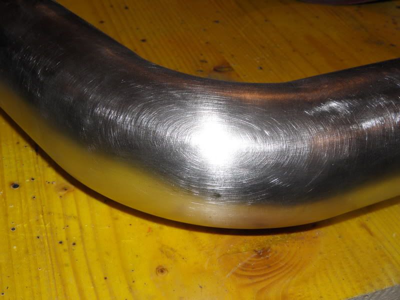

« Odgovori #105 u: 25-11-2010, 19:10:29 »

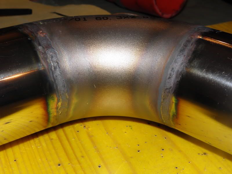

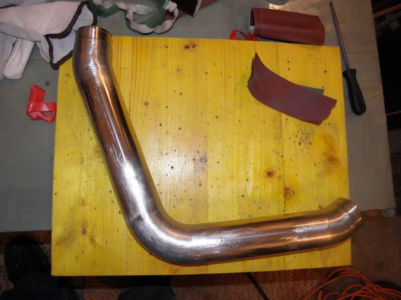

Grubo pobrušena
fino pobrušena

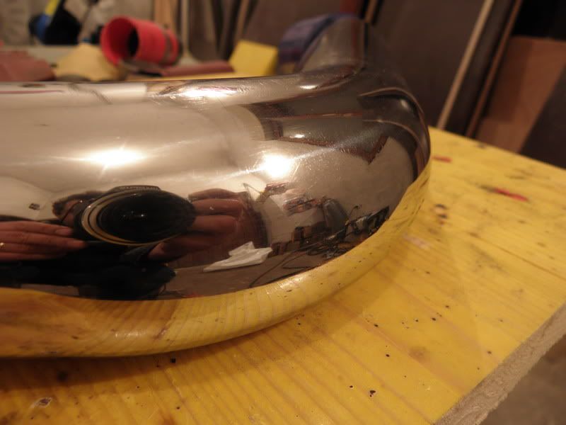

« Odgovori #106 u: 25-11-2010, 19:13:13 »

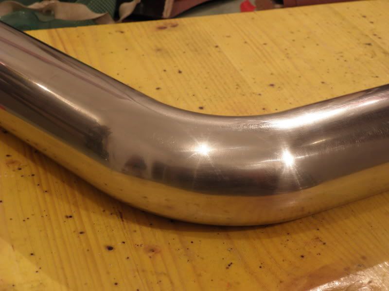

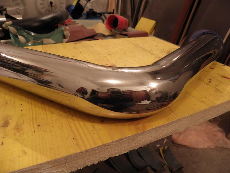

ispolirana
Sutra po danu ću vidjeti kako izgleda. Ovako je super ispala, jedino što i dalje ima puno brušenja  :000: Trebalo bi to nekako ubrzati.

A kakva je s unutarnje strane? Lijepo je vidit ovakvu izvana ali bitnija je unutarnja strana
pogotovo na varovima, da slučajno ako ima kakvih ostataka ne ode u usis, jel se i
to kako polira?
"There's nothing the world needs less and there's, nothing I want more..."
Offline miro
  • Postova: 1941
  • Karma: 126
  • benzinac
    • podstrana split
Odg: Zakrivljena, polirana cijev od inoxa, uradi sam
« Odgovori #111 u: 26-11-2010, 12:31:30 »
 :clap2: :clap2:
jedino brže je savijanje cijevi od jednog komada
to kako polira?
od ovakvog varenja nema tragova iznutra, a kad se fitinzi precizno namiste nema ni rubova i cijevi su iznutra glatke

Savijanje cijevi iz jednog komada bi sigurno deformisalo promjer stijenke osim da se radi na specijalne načine (punjenje kvarcom pa savijanje i slično) a ne vjerujem da bi se stjenka od preko milimetar inoxa posebno cijev promjera preko 55 ili 60 mm mogla tako lako saviti.
Mislim da je varenje jedina opcija.
to kako polira?
Kada se zavaruje TIG-om nema troske ni dodatnog materijala. U principu ne procuri ništa, a ako i procuri to je inox koji je dio cijevi, tako da je nepotrebno brušenje iznutra  :mah:

bilo bi poželjno da cijev nigdje nema nikakvu redukciju, pa ni to malo ali čisto sumnjam da ćeš propaliti 2mm inox cijev pa čak i da se potrudiš, tako da mislim da tu nema razloga za brigu. a i sama cijev koja se koristi za izradu, mislim da je jako fina iznutra.
Definitivno mislim da je ovo najbolje riješenje. ako se nekome i ne sviđa kako izgleda, definitivno je tlak neće razletiti nikada tako da prst u uho i  :zzz:

postoji tehnologija i alati za savijanje inox i fe cijevi bez deformiranja presjeka ali to nije nimalo jeftino i slažem se da je u ovom slučaju zavarivanje jedina opcija  :ok:

Ciljana cijena je 700 kn sa crnim gumenim krajevima ili 750 kn sa plavim ili crvenim silikonskim krajevima, ali moram unaprijediti brušenje inače ima previše rada  :rolll: . Orginal gumena je 650 kn.
