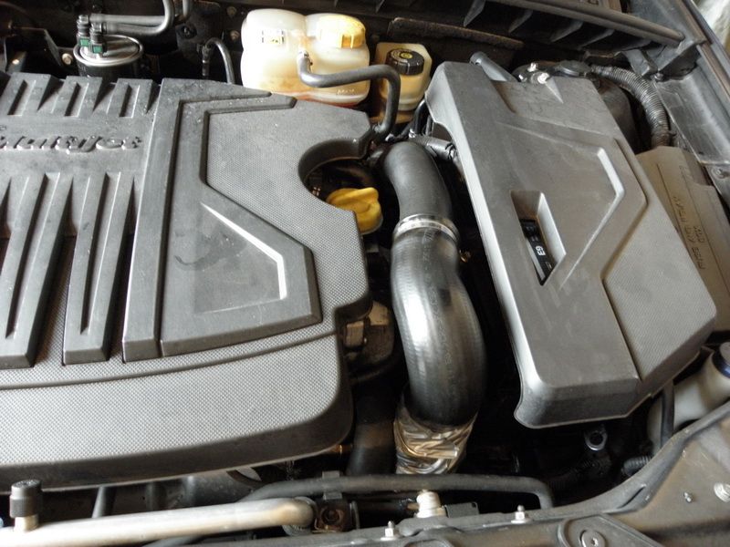

Sve teže do novih prototipova za Alfe, pa evo malo Fiata.
Fiat Croma 2.4 JTD sa 200 ks.
Njoj pukne gumeni dio, a ne može se samo kupiti gumeni dio nego u kompletu sa još dvije plastične cijevi i to košta 1300 kn. Srećom ima jeftinije i bolje rješenje  :cigara:
Prije
Poslije
Offline Andro156
  • Postova: 599
  • 156 2.5 V6 24v, Škoda Octavia 2.0TDI Sportstyle RS
    • Križ
Odg: Zakrivljena, polirana cijev od inoxa, uradi sam
« Odgovori #459 u: 09-03-2013, 19:04:06 »
svaka čast  :handclap:
