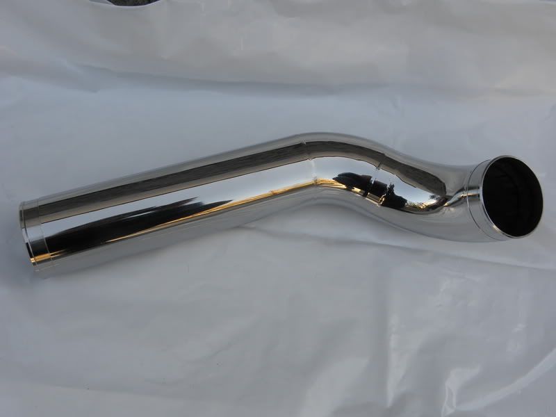

 :ok: za volju i izvedbu. Ova tema je i zamišljena za one koji žele pokušati sami. Većina nema ni alata ni mogućnosti za napraviti, a takvi uvijek mogu naručiti gotovu.
Jedina primjedba je što cijev nema na krajevima utore. Ti utori služe da se gumeni dio ukopa kada se stegne obujmnicom i da ne spadne pri opterećenju.
Ja radim utore od 0,7 mm dubine koji su sasvim dovoljni za osiguranje od nespadanja.
Ti bi trebao kod tokara napraviti dva prstena širine 20 mm koji bi na sebi imali utore širine 12 mm i dubine 0,7 mm i zavariti ih na oba kraja cijevi. Tako bi bio siguran da se u vožnji ne dogodi booom i spadanje crijeva.
Evo na ovoj slici se vide utori na krajevima cijevi. To je za 2.0 JTS
