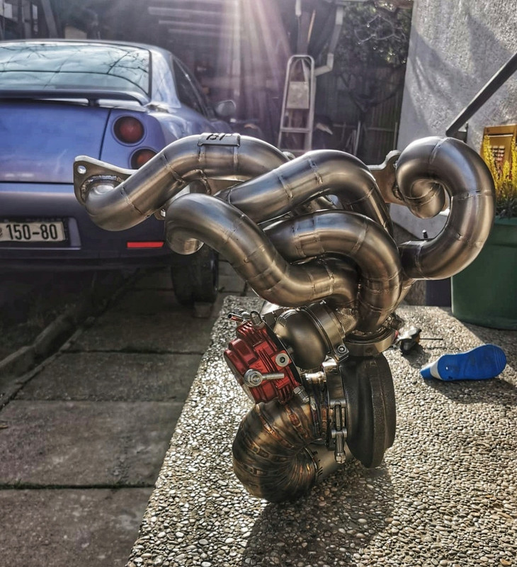

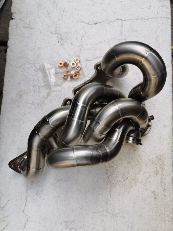

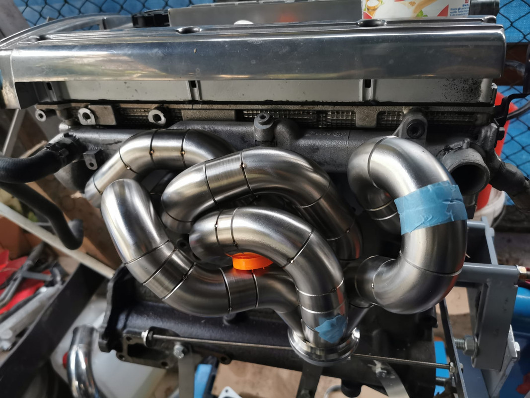

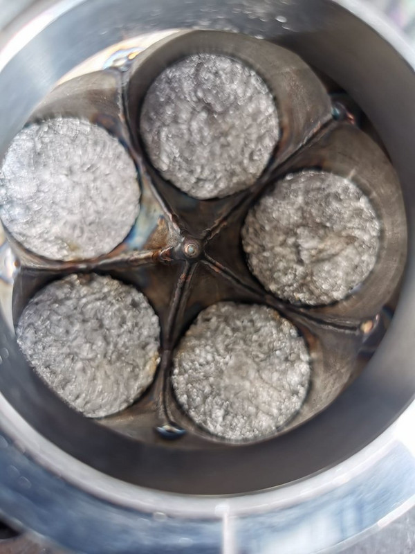

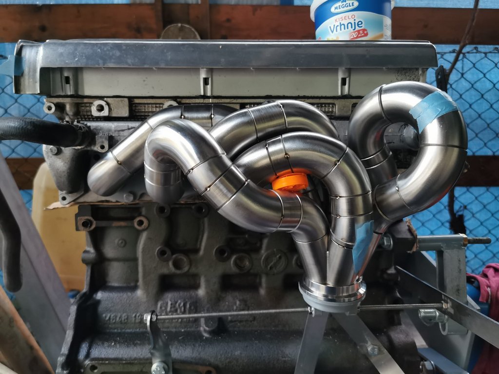

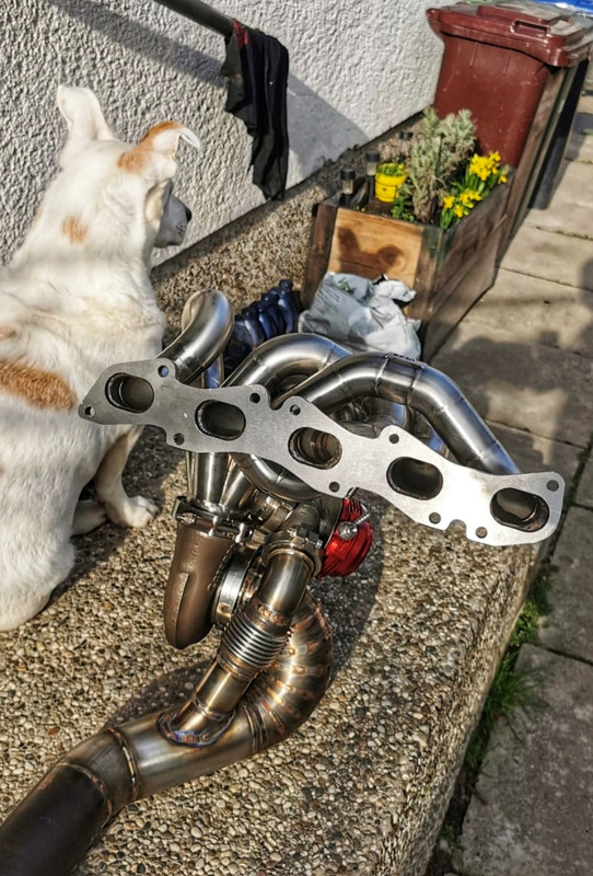

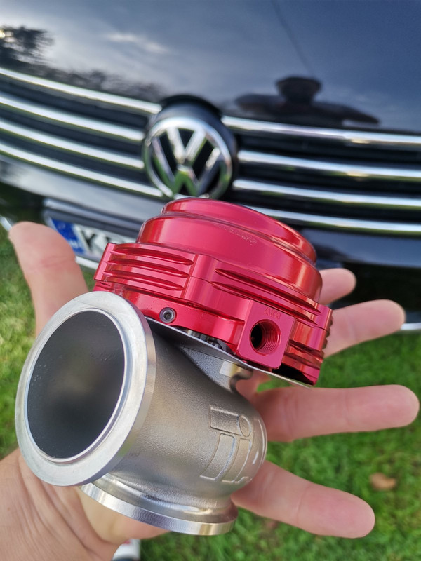

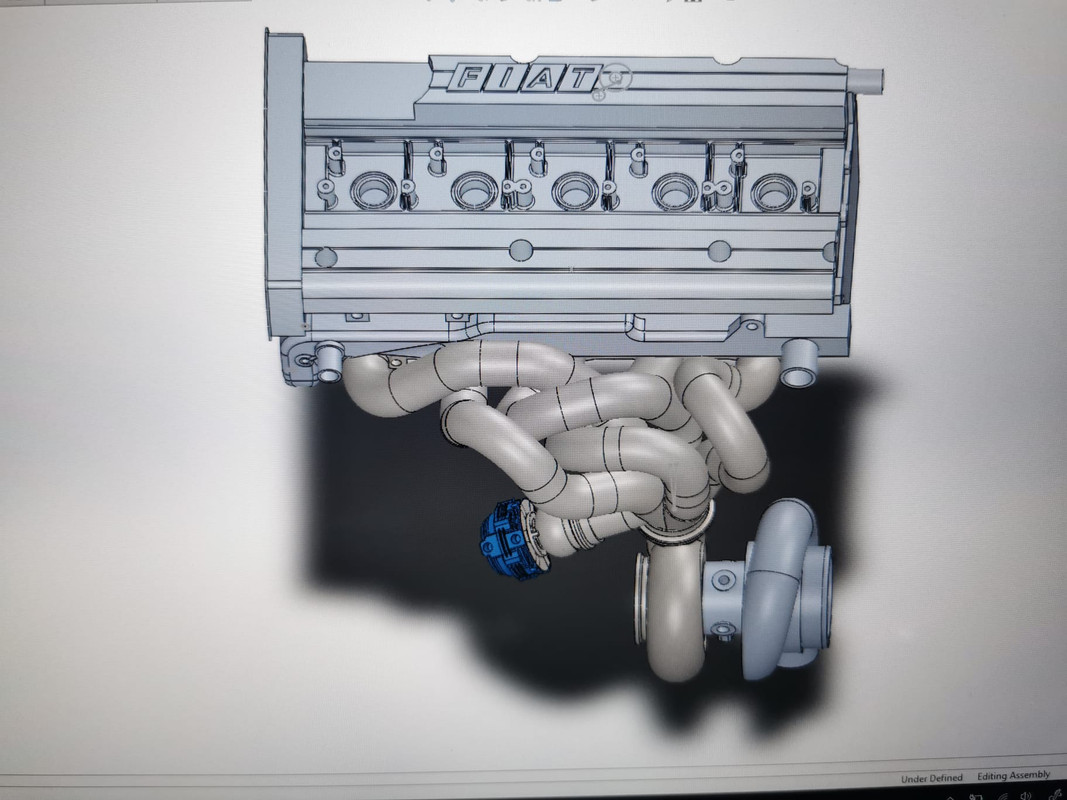

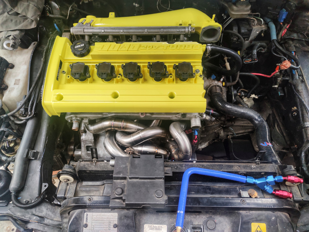

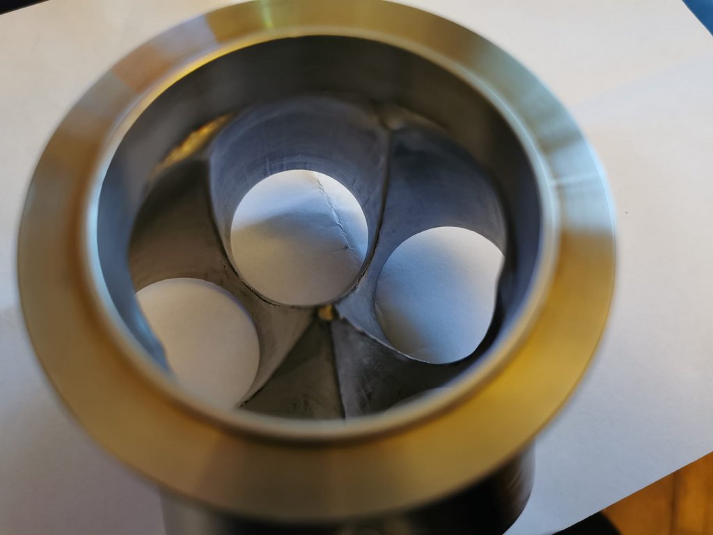

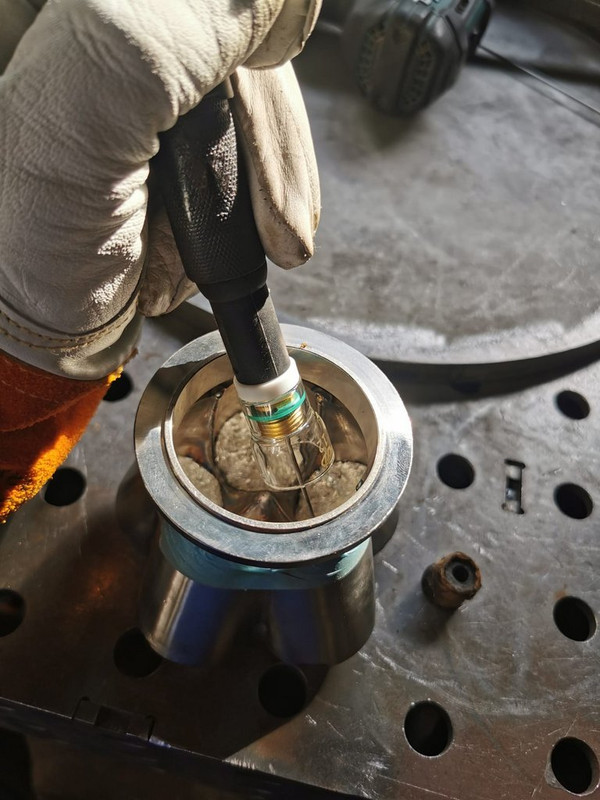

Nakon godinu dana čekanja na ispušnu granu,odlučio sam promjeniti majstora i dat drugome da napravi granu...
Imao je frend granu od Millea,ali se zbog nje skidaju neki dijelovi vodenih komponenti,pa jw dizajnirao i slozio svoju tj.moju za moj turbo,snagu boost itd...
Narqvno uz sto prepravaka,nabavljanja dijelova,trazenja pripasivanja pa sad ne stane ovo,pa malo mjesta tu itd sjela je na svoje mjesto.

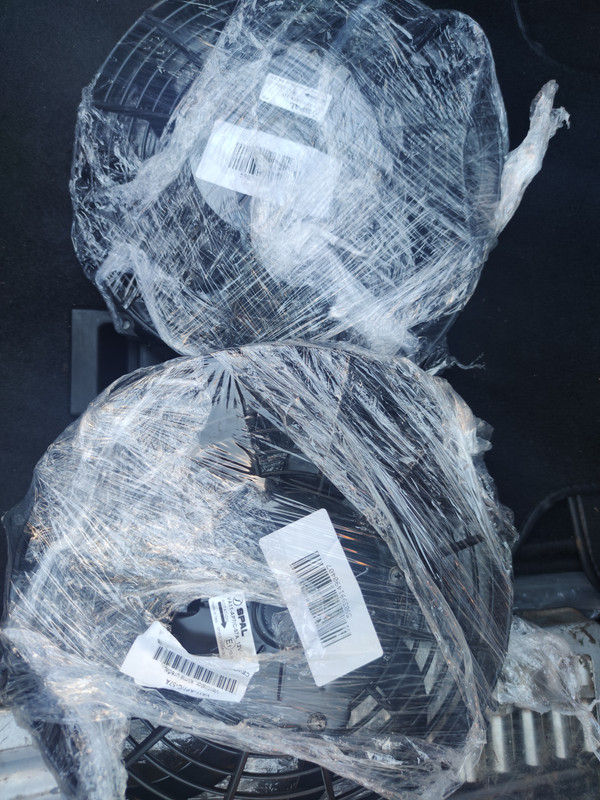

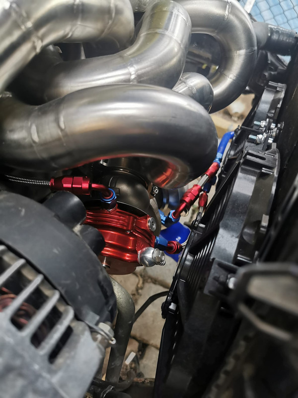

Da bi dobili cim vise mjesta, i da sve bude kako treba uzeo sam 2. tanka trkaca Spal ventilatora

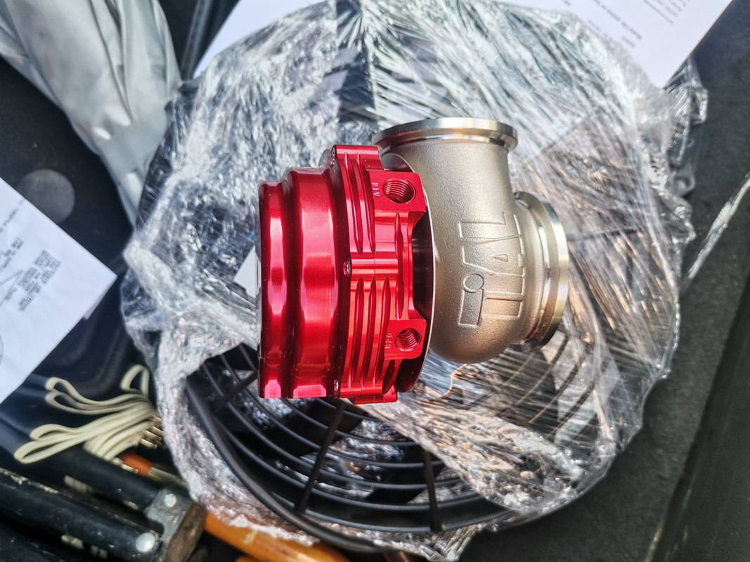

Naravno da bez zajeba neide,kupio sam novi Tial WG 38 mm,i to je dosta na knap sa snagom na koju ciljamo, pa sam uzeo na kraju isto Tial  44mm.
Istu pizdsriju napravio sam sa diznama iliti injektorima.
Uzeo Bosch 1700cc ko šta rade vani po autima, da bi mi Muha rekao prodaj to ako neces kupovat nove klipove itd,spalit ce motor to su injektori za cng,mada svi guraju to u aute.
Tako da sam uzeo i nove Siemens Deka 930cc od Muhe.
Naravno i novi regulator pritiska na 3.5 bara
« Zadnja izmjena: 27-11-2022, 11:10:26 od goran86 »

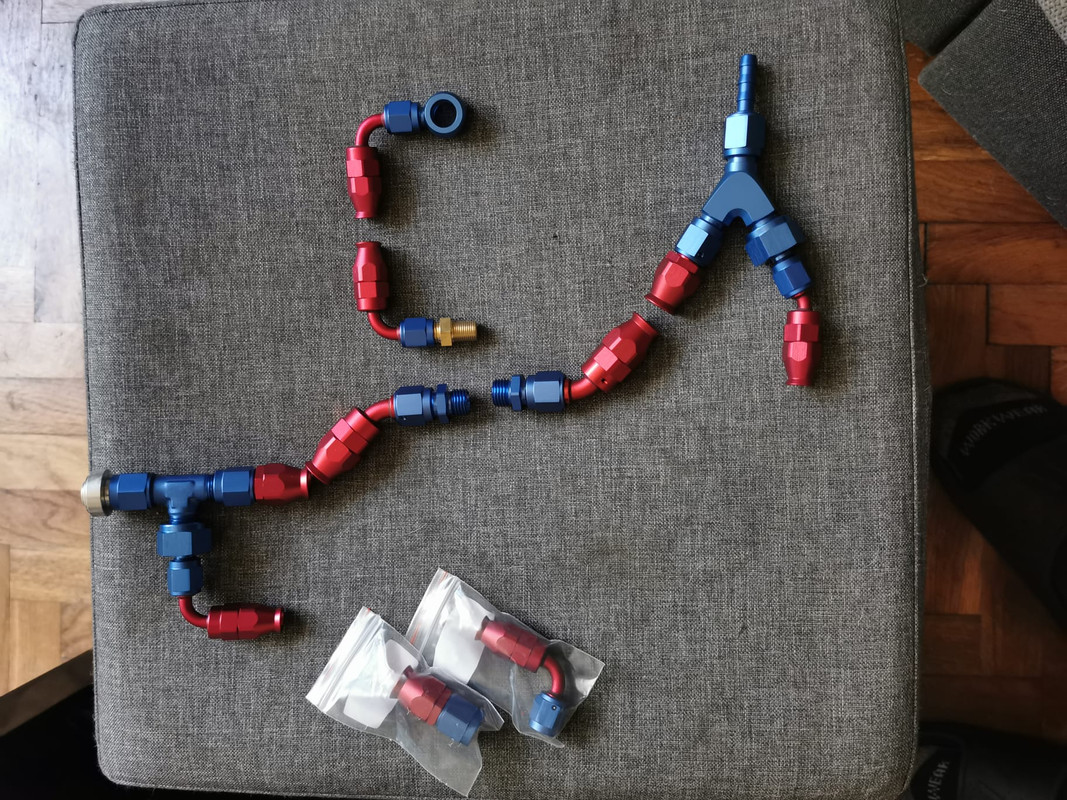

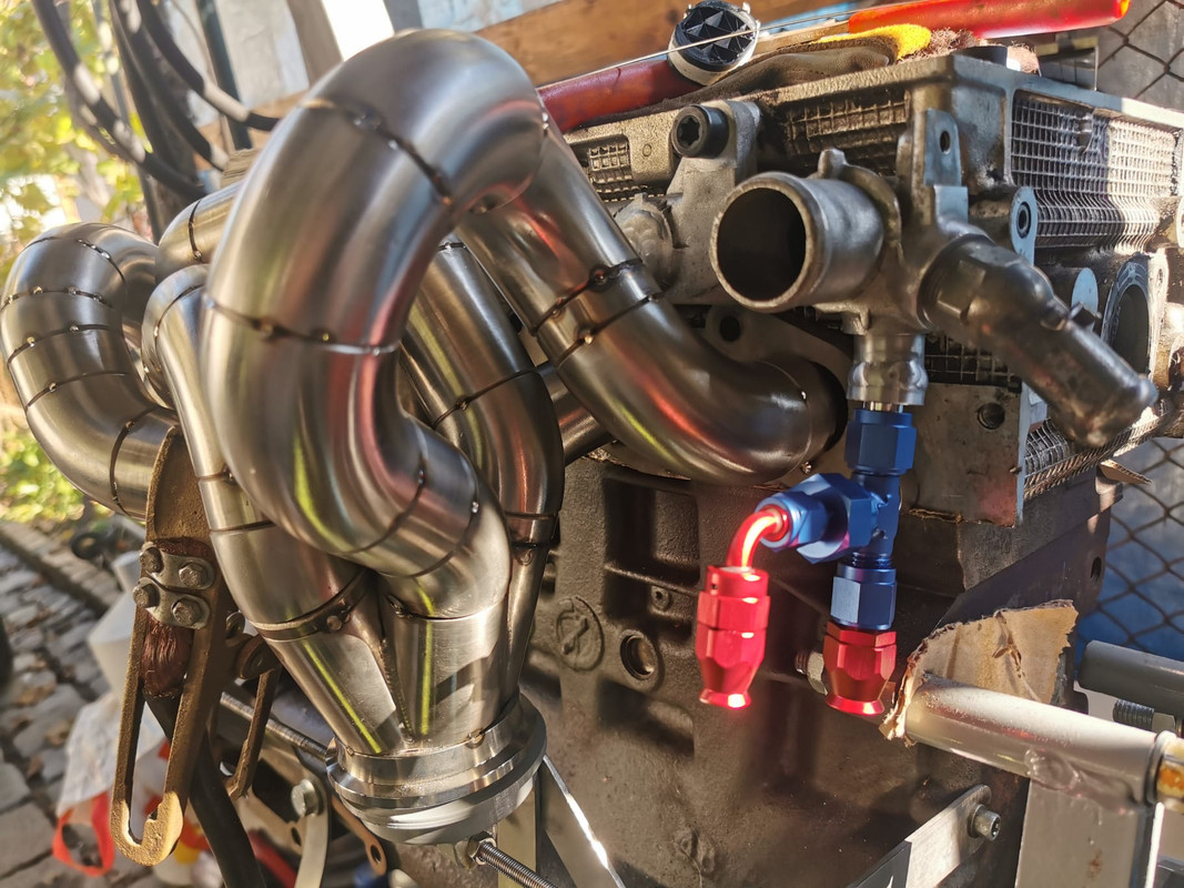

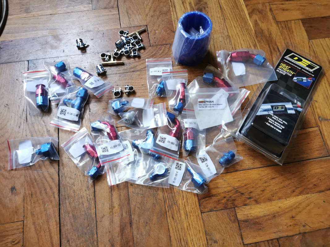

Da to bude sve kak sam ja zamislio i da drzi stavili smo AN fitinge na svw od ulja i vode  da bude kak treba
Naravno kad je sve dole bilo,stavili smo sve novo šta se tiče remenja distribucije

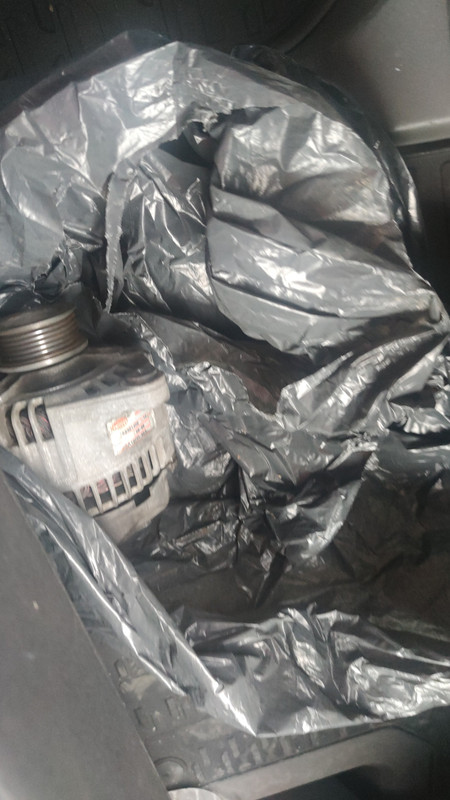

Klimu smo naravno skinuli dole,  pa jw bilo veselo nabaviti drugi nosač te alternator koji ide na to,jer je sve drugacije, ali ajde bilo je srece i na kraju kupio alternator iz srbije,da bi mi kolega koji rsdi granu dao na kraju nosač i alternator, koji sam ja njeđu dao pred 5 godina i vise sa nekog hgta jer je u fazi slaganja coupea 20vt na 4*4 sa integrale pogonom... Tako da tu smo se polovili hebeno 😂
Naravno da sam alternator dao reparirat

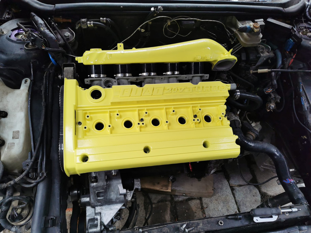

Dao sam dekl,usisnu,povezivac muldi i gluposti plastificirat u žuto, tako da time odajem i boju u koju ce se auto lakirati
« Zadnja izmjena: 27-11-2022, 10:47:45 od goran86 »

« Odgovori #65 u: 27-11-2022, 10:37:16 »

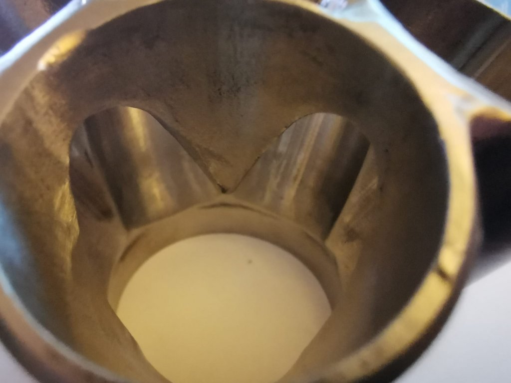

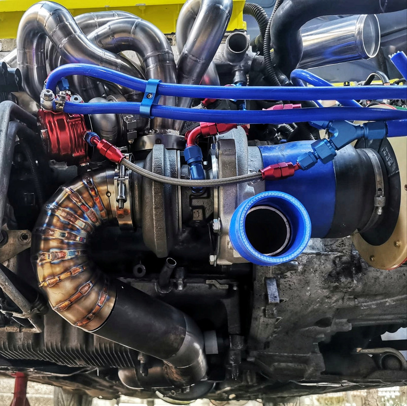

Sad još downpipe i skrojit auspuh,i svi dijelovi i sve je spremno za montazu i paljenje auta.

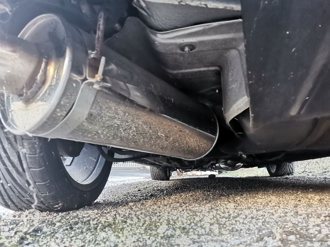

Ne sviđa mi se ni zadnji top kako su to izveli pa i to malo moramo posloziti
Pa evo još par slika izrade ispušne
« Zadnja izmjena: 27-11-2022, 10:55:00 od goran86 »

Garrett GTX3071R gen 2..
On je do nekih 650ks po speckama,li necemo tolko vrtit...
Išao sam na turbo koji će spoolat cim prije a da ima snage, nisam htio nešto većw da da više ks a  da spoola na 5000
« Zadnja izmjena: 28-11-2022, 18:15:36 od goran86 »
ma taman... staviš na ~500 i trajat će sve gro  :drive:

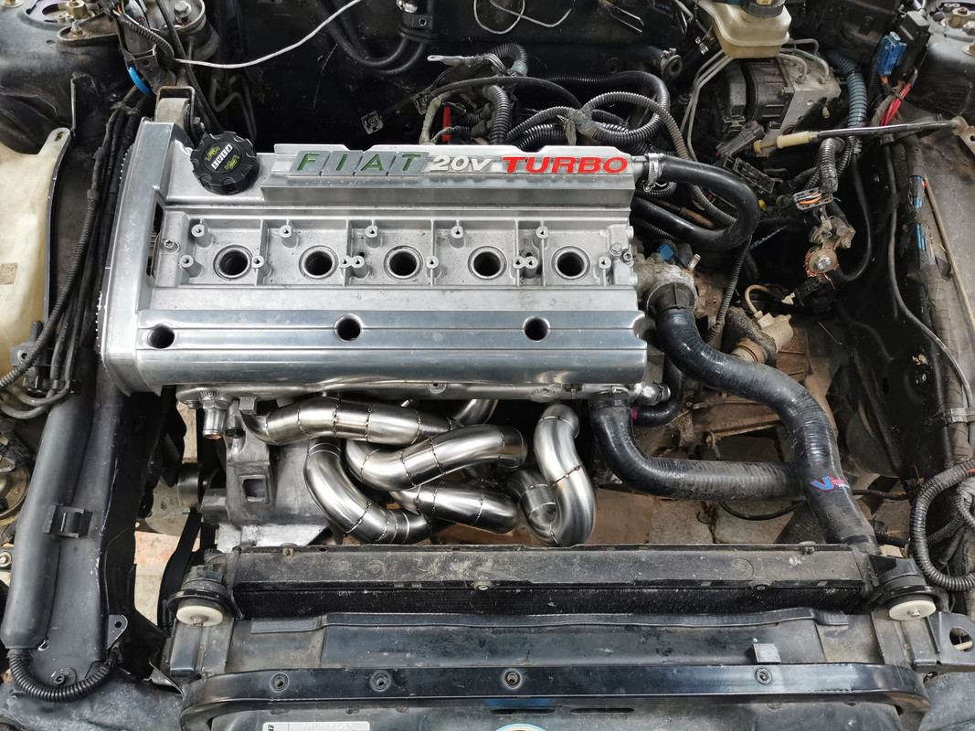

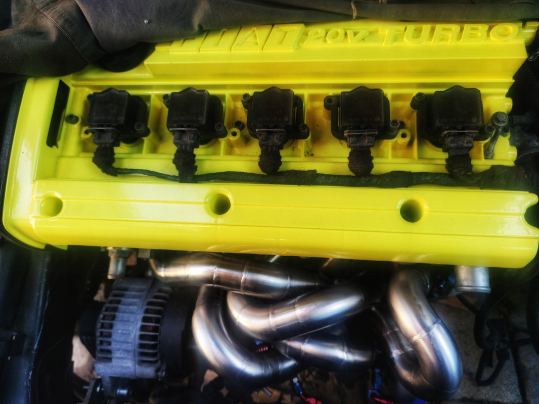

« Odgovori #73 u: 25-03-2023, 16:22:42 »

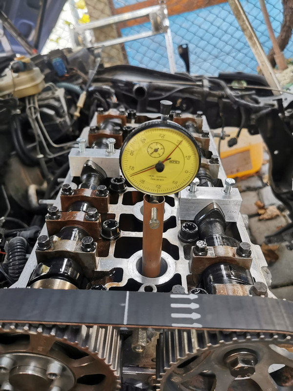

Nisam ništ pisao dugo,ide polako mehanika kraju šta se tiče motorizacije...
« Zadnja izmjena: 25-03-2023, 16:35:24 od goran86 »

Odg: Fiat Coupe 2.0 20v Turbo -work in progress-
« Odgovori #74 u: 25-03-2023, 16:36:25 »

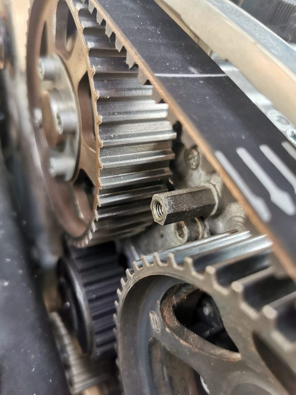

Zadnje skidanje grane i svega još jednom dole i stavljanje opet sa svim novim srafima itd, tako da primreme za paljenje mogu početi...
« Zadnja izmjena: 25-03-2023, 16:42:20 od goran86 »

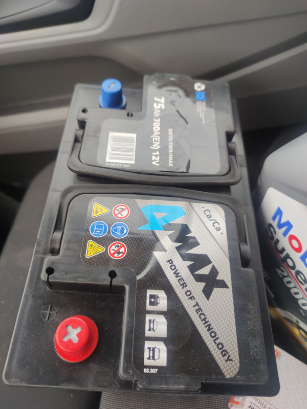

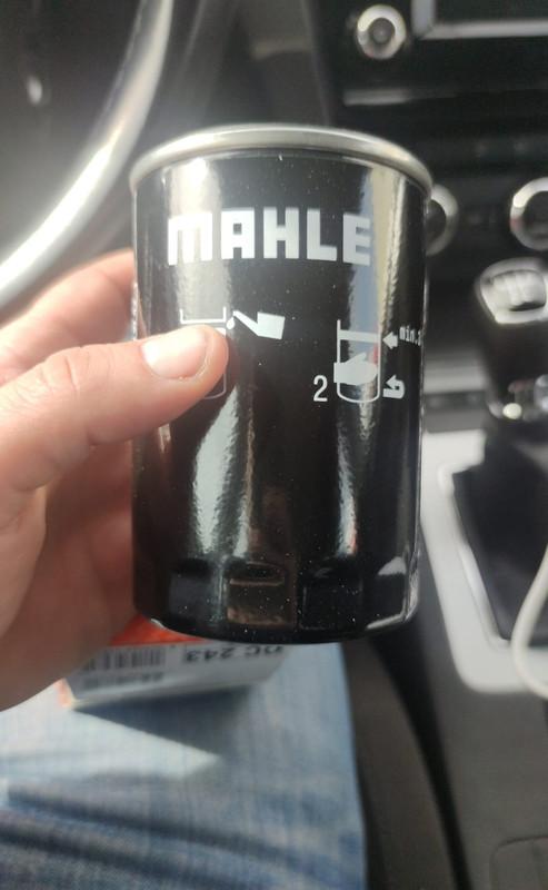

Auto će se upaliti na "stare" injektore 630, friško 10w40 Mobil ulje da odvrti koju minutu te će se pustiti van.
Nakon tog prije mapiranja ide unutra Castrol 10w60 Supercars
Sa novim filterom ulja (većim)
Novi aku
Novim filterom goriva

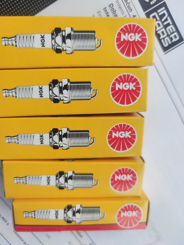

Novim svjećkama Ngk u serijali sa Escorta 1.6 Turbo,smanjwnim gapom na 0.5,razlog zasto te svjećke nezz,tako maper kaže da su najbolje,da više manje svi tunirani auti u Hr voze na njih pa ajde i ja,mada je kom 3€ 🤣
Radi se još na završetku auspuha,srednji top je skinut,i onda opalenje
« Zadnja izmjena: 25-03-2023, 17:02:59 od goran86 »

I naravno aku je u bunkeru u kutiji kakvu imaju čamci,još neke pločice šta treba od inoxa i unutra je,izq u sredini da ne zajebava balans
