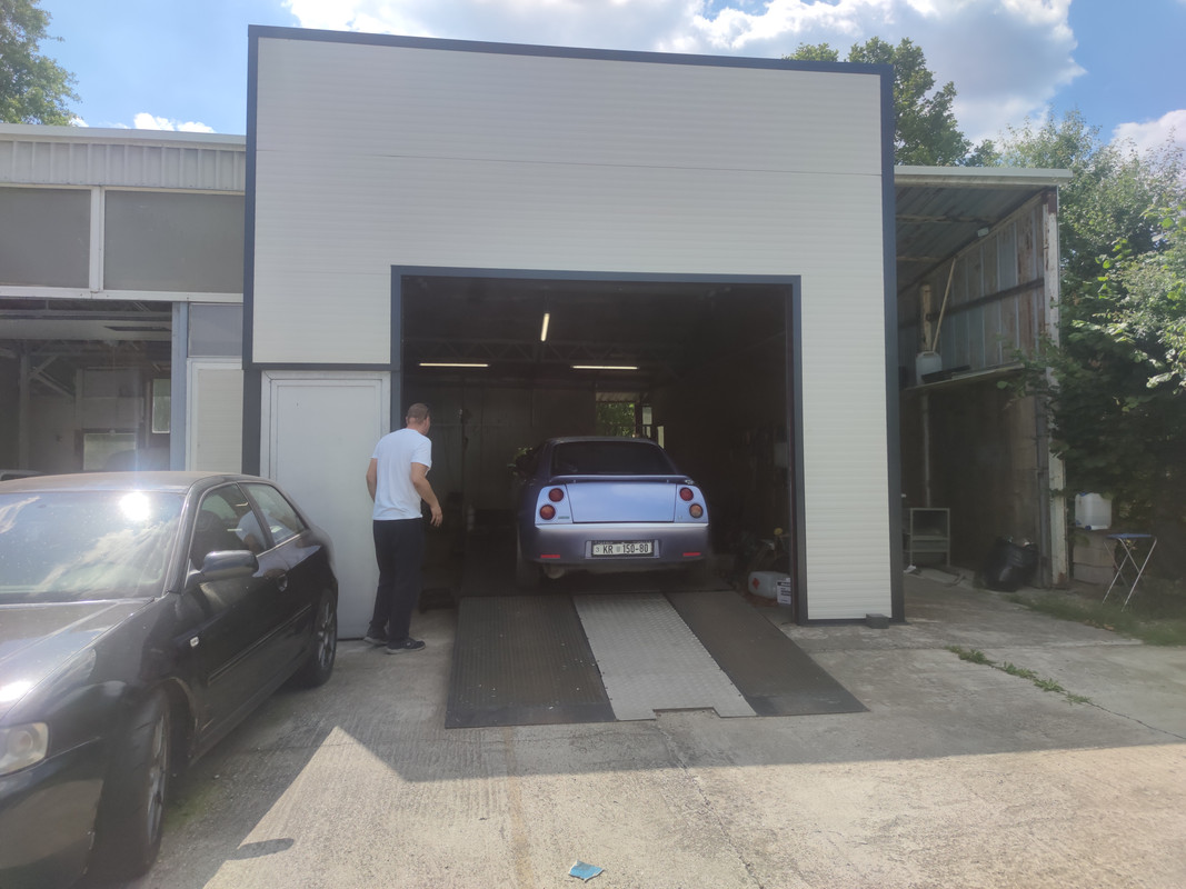

Bio na valjcima...
400ks na 1.5 bara,izmapiran.
Krenuli dalje na 400+ pošto sam računa bar 1.8 bara pa kak bude.

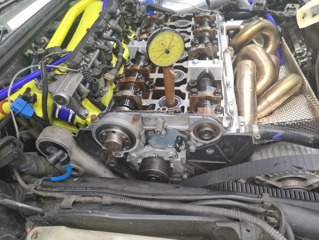

Ali tu je bilo priči kraj jer je crko senzor bregaste.
Pa opet dole remen,sve ostalo....
Kad ulovim vremena i volje napisat cu sve kaj se još rsdilo itd

« Odgovori #93 u: 10-08-2023, 10:45:40 »
https://streamable.com/lvn1bz
Živ je na "samo" 400 ks..
Morat ćemo to podebljat

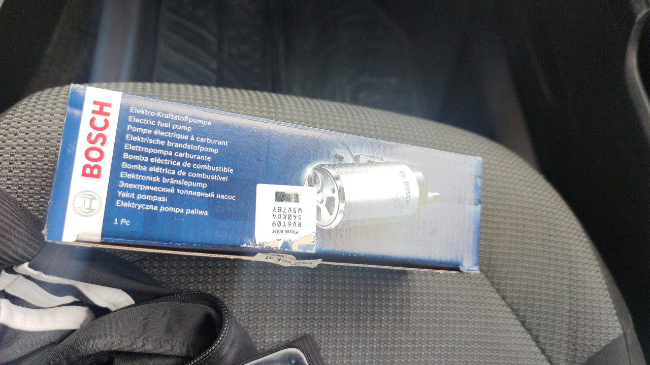

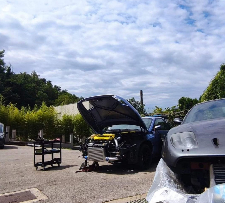

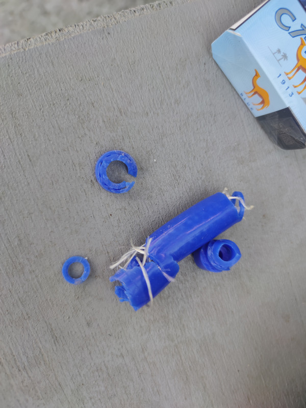

Izašla je novija i jača pumpa goriva iz Bosch motorsporta pa smo zamjenili Bosch 044 sa Bosch 200
Pa krcemo s pizdarijom kod mapiranja,nova pumpa unutra,
auto pali na dtare injektore tjt.
Stavimo nove i auto ne pali..valjda je do vremena paljenja,unosa drugih u mapu..
Muha upiše nove dizne,auto vergla,ne pali.
Odpojim crijevo goriva na railu,nema goriva.
Pumpa se čuje,gorivo ne dolazi,očizo neki kurac ne valja d dotokom.
Kad ono benzin pojeo novo armirano silikinsko crijevo..
Stavimo obično,palii ko mina,izdrzi mapiranje ali senzor bregaste ne...
1.5 bara,400ks..
I veselje i tuga,kad to mora još bar 100ks više,ne zamaram se brojevima nego opet remen dole,sve te pizdarije da se zamjeni senzor bregaste.
Na kraju vidjeli da je neko nekad šrsfcigerom pojebo remenicu i lim,pa je i zato vjv jebalo
« Zadnja izmjena: 10-08-2023, 11:10:10 od goran86 »

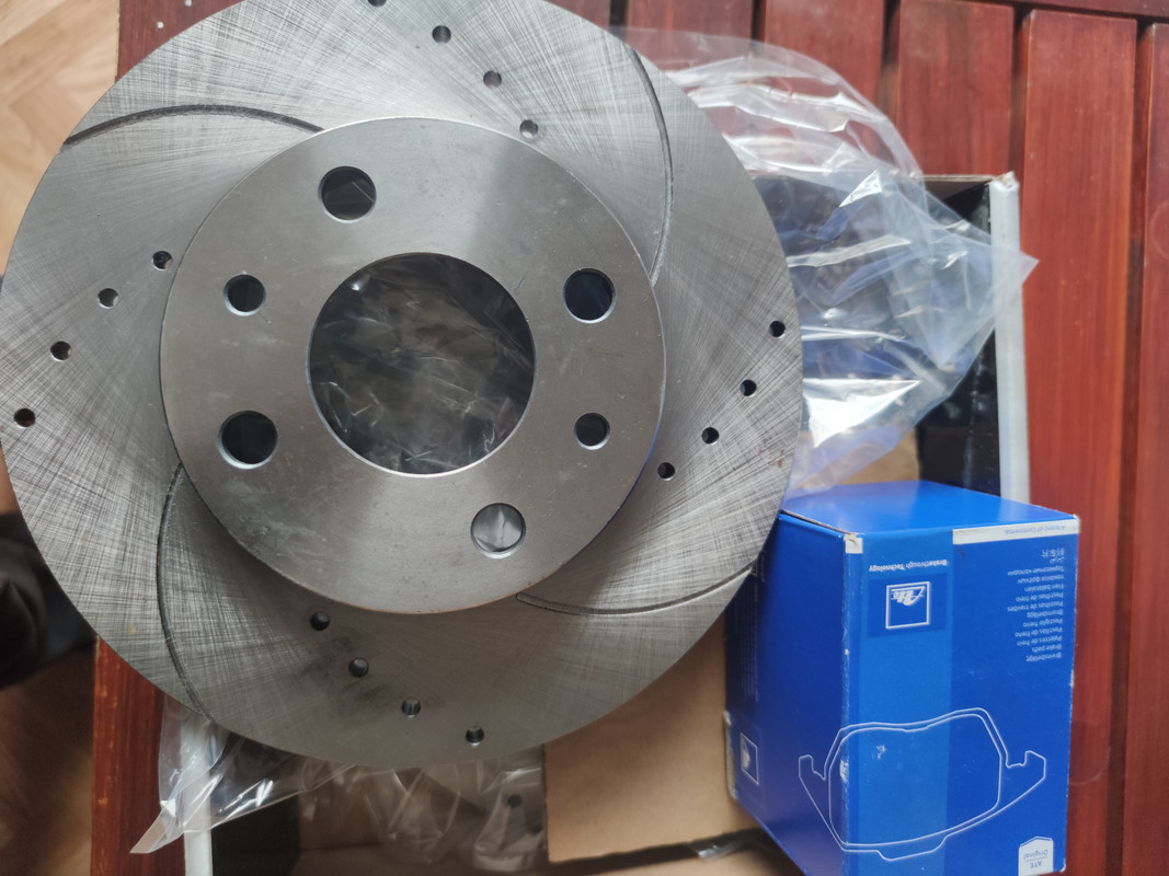

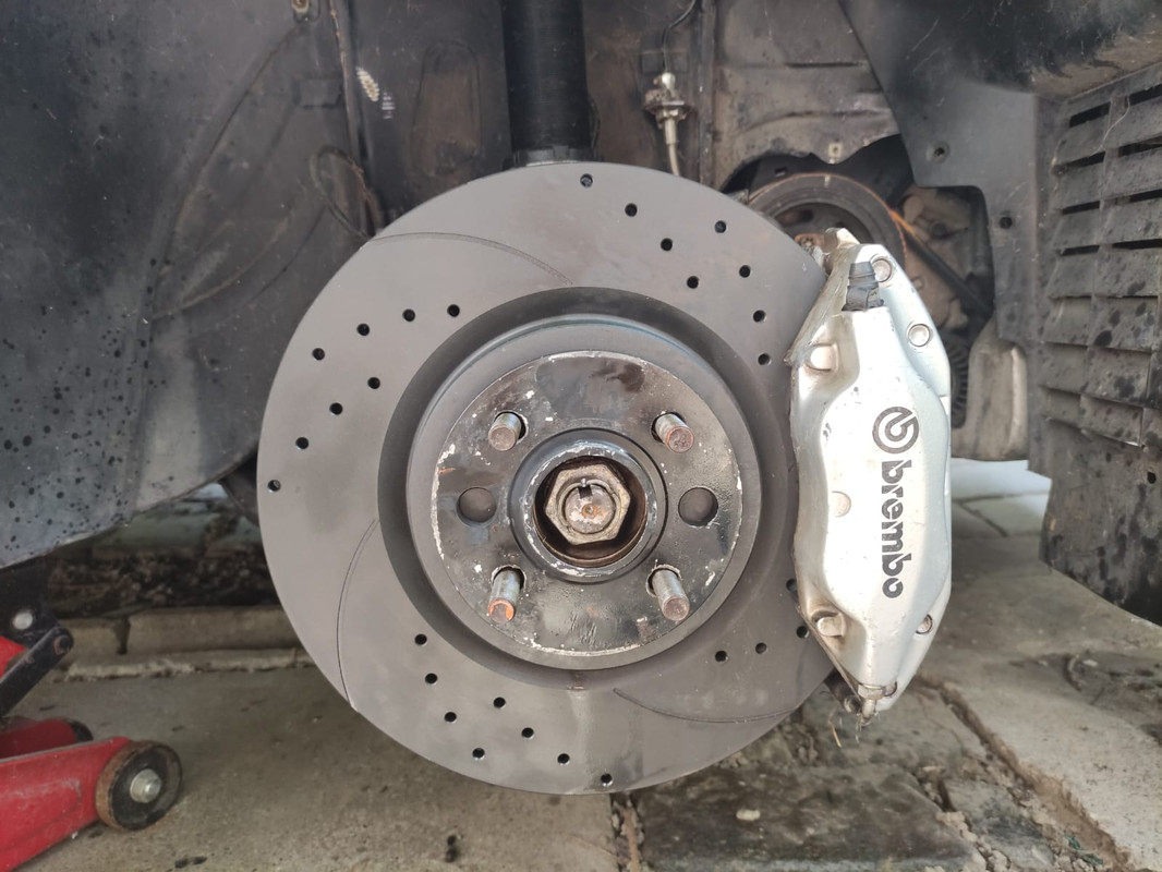

Pa opet jovo na novo
Novi prednji diskovi bušeno-rezani sa Ferodo DS2500
Novi iza bušenorezani sa ATE pločicama
upload photos to paste code
To bi trebalo bito za regu, onds bi došli napred u istoj kombinaciji sa GTA 330*32 i iza od 159 ventilirajući 292 diskovi,sve imam u pripremi vec ali za sad neka bude u originalu

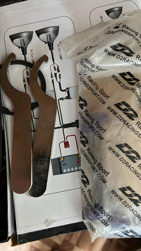

Kad su već nosači bili dole, stavili smo Strongflexe na gornji nosač.
Ostali nosači su Vibratehnics,tvrdo sve u 3 pm 😁
Uzeo probe 3 dana,i di ga sliknut nego ispred birtije
Čekam da dođu ključevi od gewindi da i to spustimo,poštelamo,špur i na regu..
