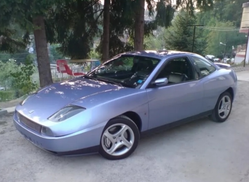

Fiat Coupe 2.0 20v Turbo -work in progress-
« u: 06-09-2021, 19:03:28 »
 tako rjesio se ja i 147,i 159, i Bravo 20vT te odlučio uzet naravno  sta drugo nego Fijata  :smijeh
Uglavnom baza je super, nerazbijan origigi 20vt sa 110 tkm na satu..
Uzet od frenda, koji je dugogodisnji vlasnik,ulozio mnogo no nikad zavrsio projekt..
Dakle
1997 god
110 000km

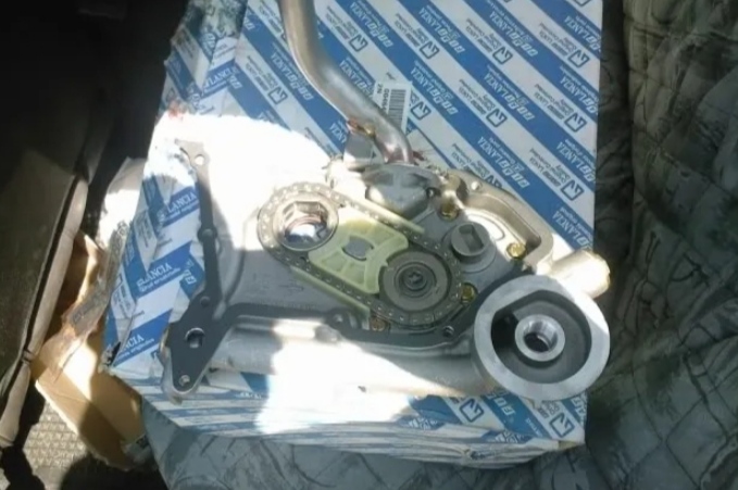

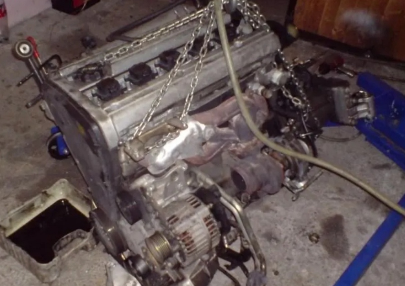

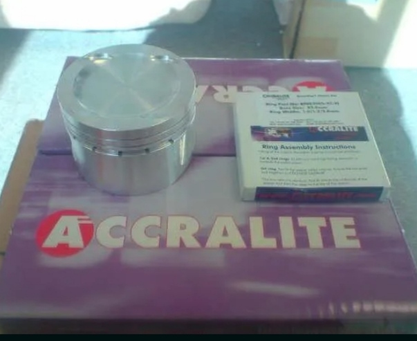

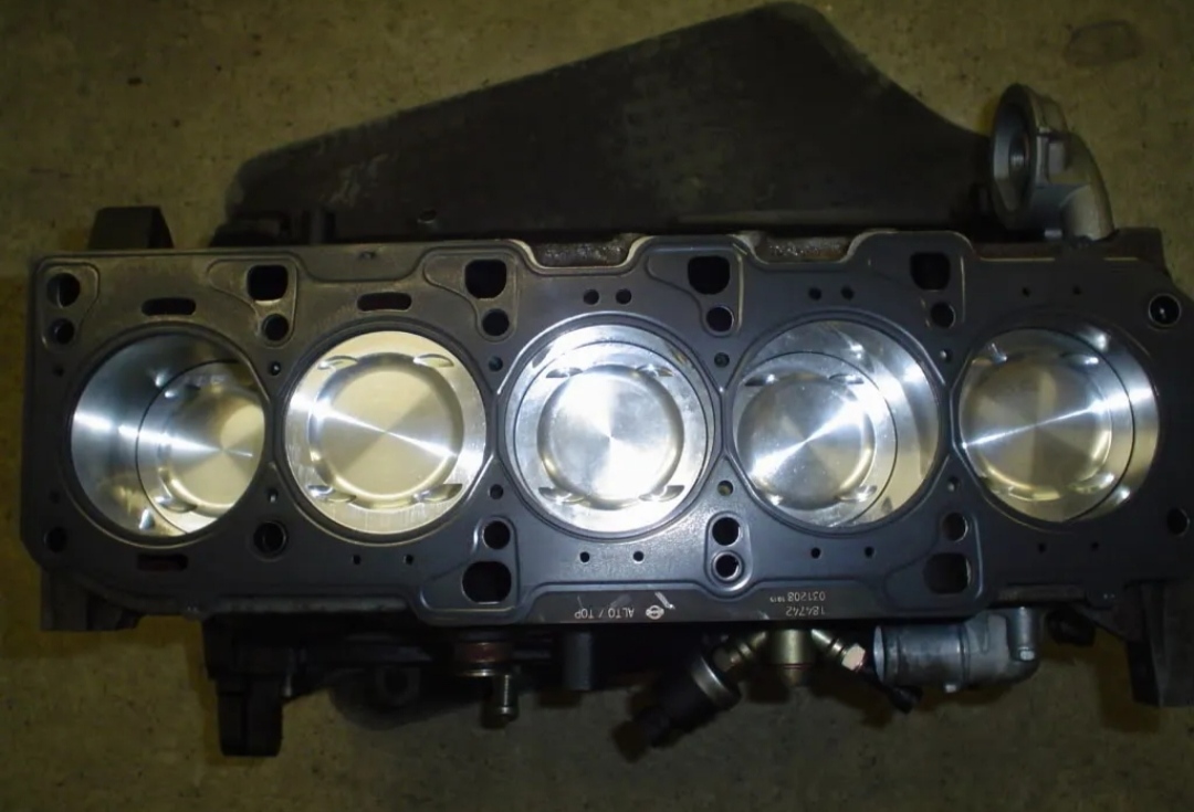

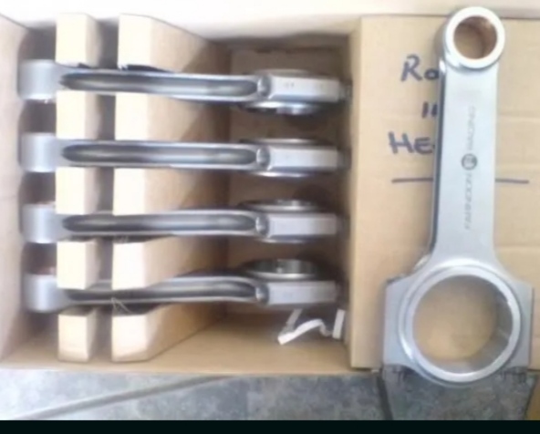

Kako to inace biva,neide fiat dugo bez da ide motor van

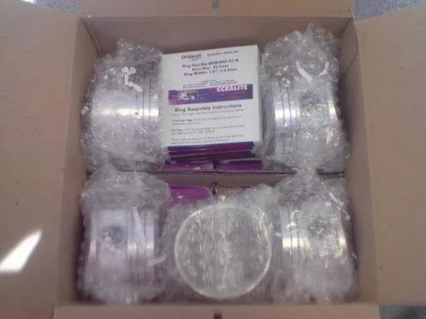

Kako inace biva loš tlak ulja,losa uljna pa se motor raskopao i stigli su neki zanimljivi dijelovi
Accralite kovani klipovi
host upload image
Farndon racing kovane klipnjače
Nova uljna pumpa
free image service
Te se motor polako zatvara

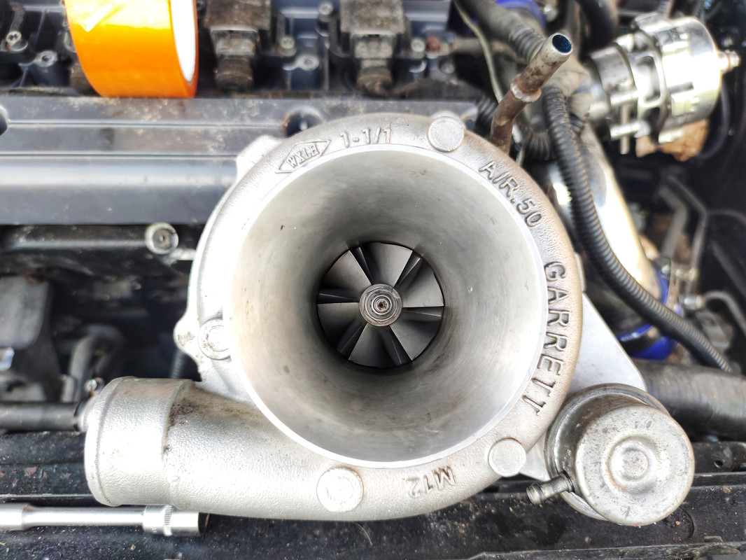

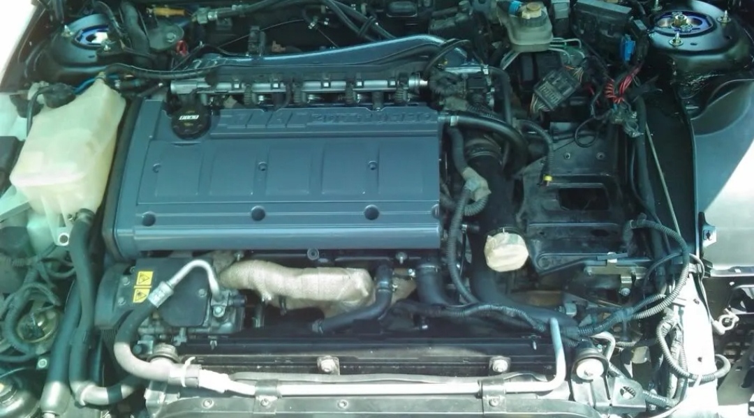

Uglavnom priča ide ovako....
Kovani klipovi Accralite
Kovane klipnjače Farndon racing
Radilica nitrirana i sredena u NSBu
Nova uljna pumpa origigi
Siemens deka 630cc injektori
Bosch 044 pumpa goriva
Helix singleplate kvačilo sa pojacanom korpom
Vems struja by Muha
3" inox spuh te 3" DP by MK
Veci prednji intercooler
Glava portana by Bruno Vlahović
D2 Street Racing gevinde sa camberima i svim ostalim
Viper silikonska crijeva vode
Ferodo ds 2000 prednje pločice
Gt3071r turbo - skinut i prodan
Oz Ultraleggera 17 sa 215 40 gumama-trenutno
Nove prednje vilice tj reparirane...
Auto je proban mapirat ali turbo jednostavno je filao previse i nije dtajao u visim okretajima, bio je sa internim wg te 0.64 ispusnim,motor je slozen vjv preprotočan za to i serijala granu,pa sam odlucio sve to odjebat i krenut malo skupčjim putem..
Goriva je isto faličo nesto,po riječima bivseg vlasnika do 5500okr je bacio 300+ ks...
Kako ja nisam pobornik SR nego je to auto za srce i dusu, sljeme i lokalna voznja,ds spoola cim prije a ne tamo od 5000,odlučio sam uzeti GTX 3071r gen2 koji je nekih 550-600ks.
Naravno uz tj turbo treba i inox grana koja ce se sloziti, te vanjski WG, origigi Tial će biti...
Cca 500ks su i dizne,pa cemo probat drzati se te cifre neke

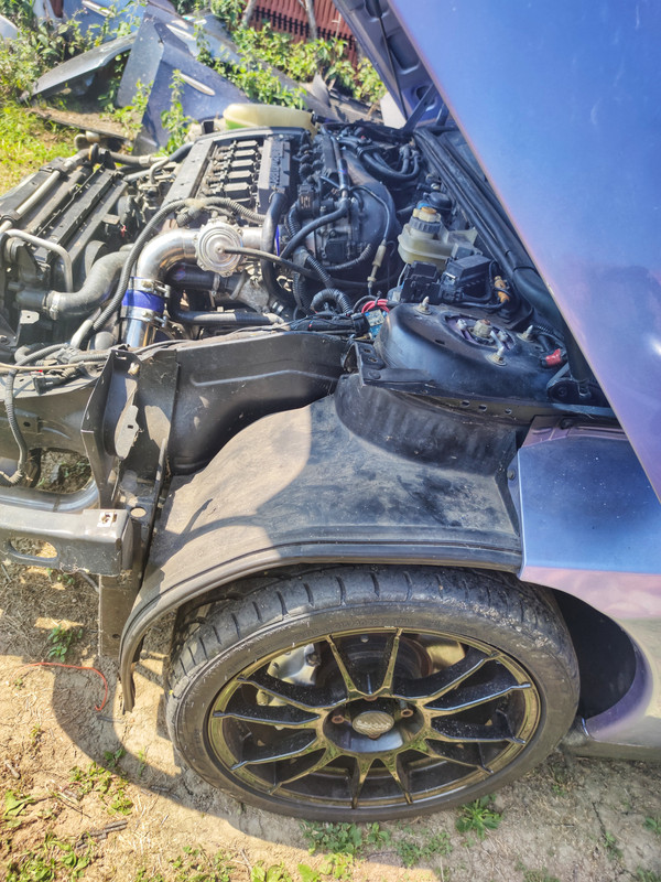

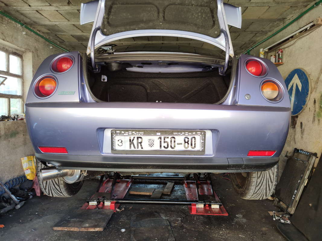

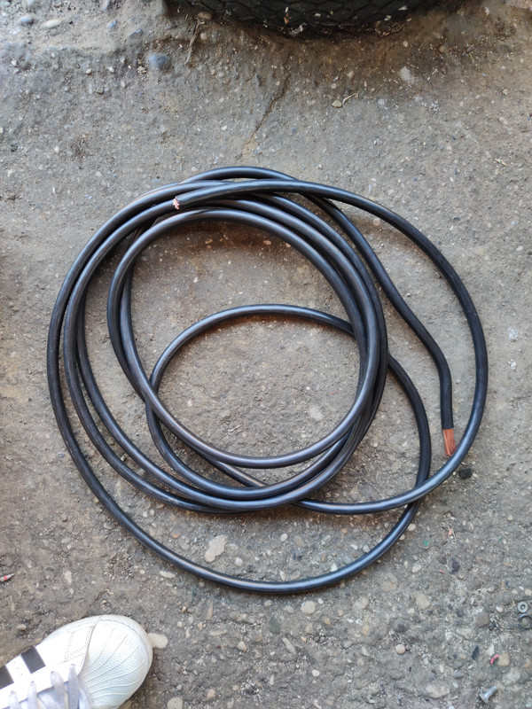

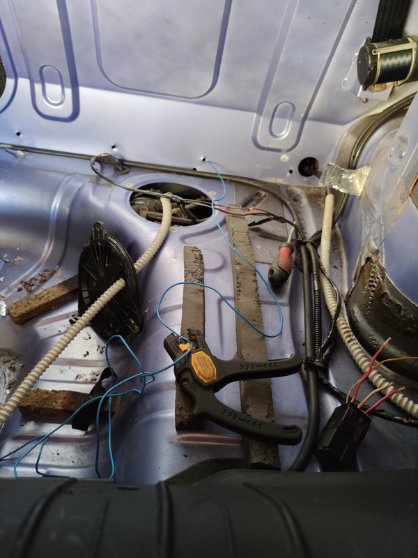

Uglavnom sa kolegom Batinom sam preselio aku u bunker..
Spojili smo sve iza,te pumpu direkt na aku sa relejem i osiguracwm...
To treba jos zavrsit da bude kak treba...
« Zadnja izmjena: 17-09-2021, 16:27:33 od goran86 »

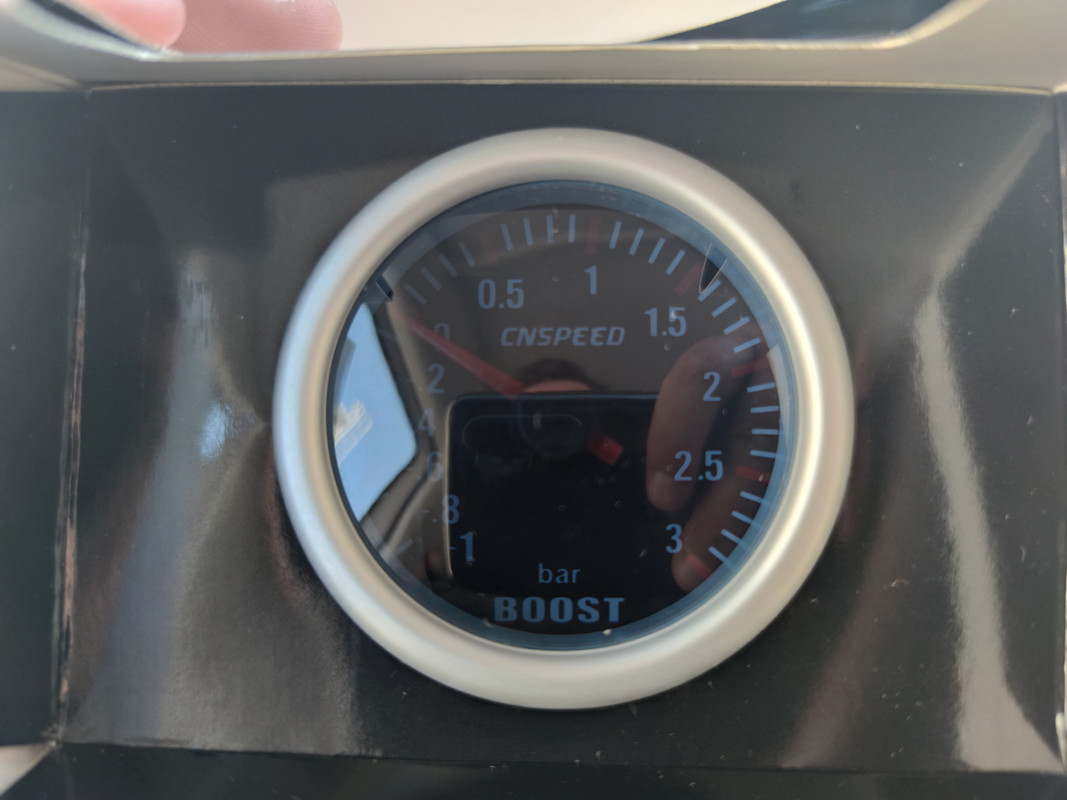

Nabavila se i cukica za boost

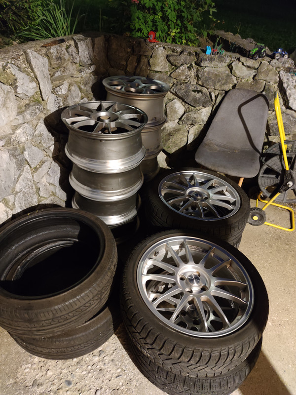

Kupio jos jedan set 17 ultri,pa uletio jedan set 18 superica...
Pa to prodao i uzeo ipak 18 ultre 🤣
Tako da ce normalan setup bit na 18 ultrama a za 17 mozda uzmem neki poluslick il nesto takvo ako cu do grobnika il neki izlet tskav

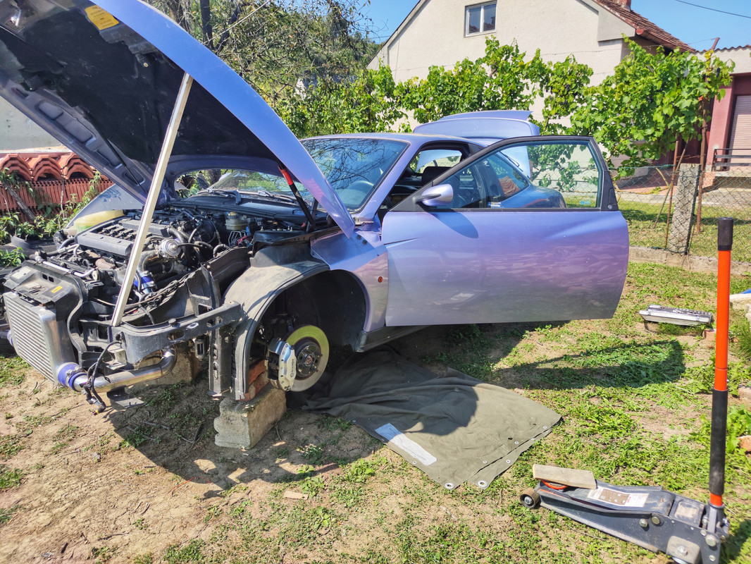

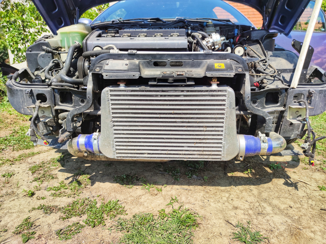

Naravno kočnice su spremne napred 330GTA sa adapterom originalnim idu na sraf...
Iza ćemo probat stavit makar i to je vec cest slucaj od 159 2.4 ventilirajuće diskove te kljesta....
Molim ADMINA ako moze da poveca malo slike i poslozi to jer sam trebutno na mobu pa...
Hvala

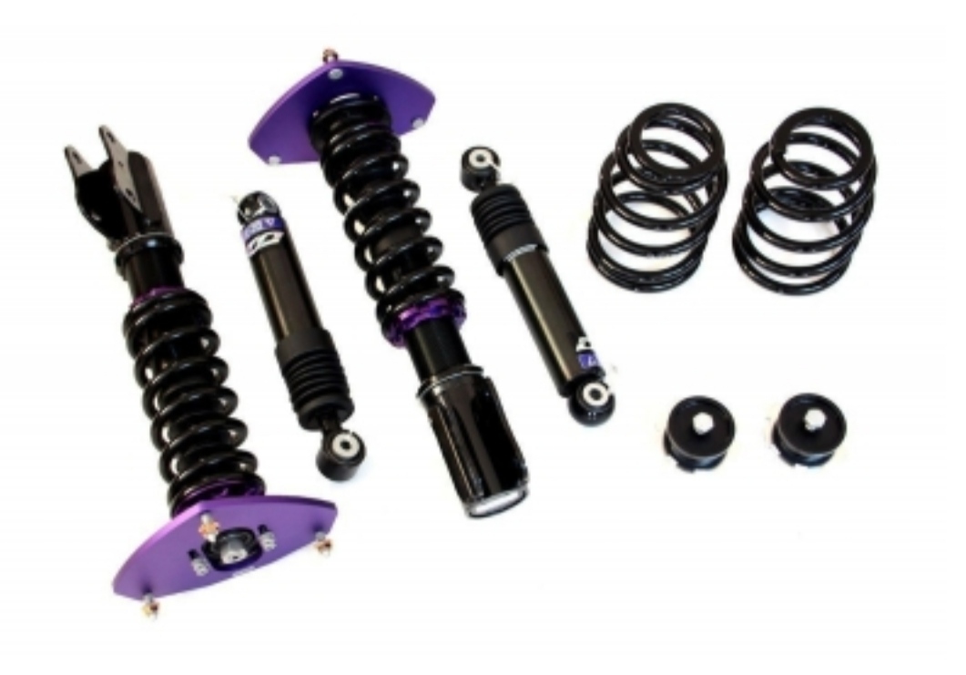

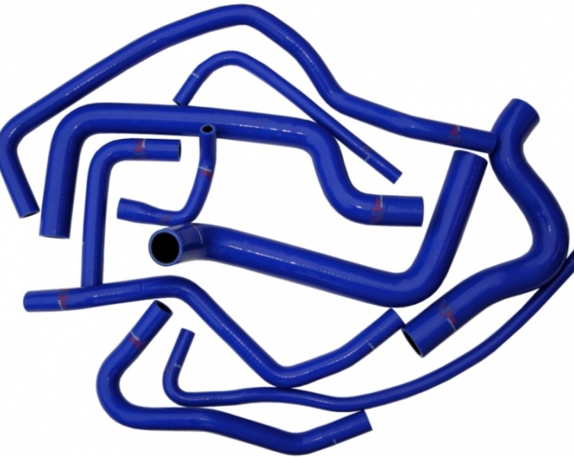

D2 Gewinde sa tvrdocom,visinom i camberima za nagib
Viper silikonska crijevs vode -crna
« Zadnja izmjena: 17-09-2021, 16:40:22 od goran86 »
