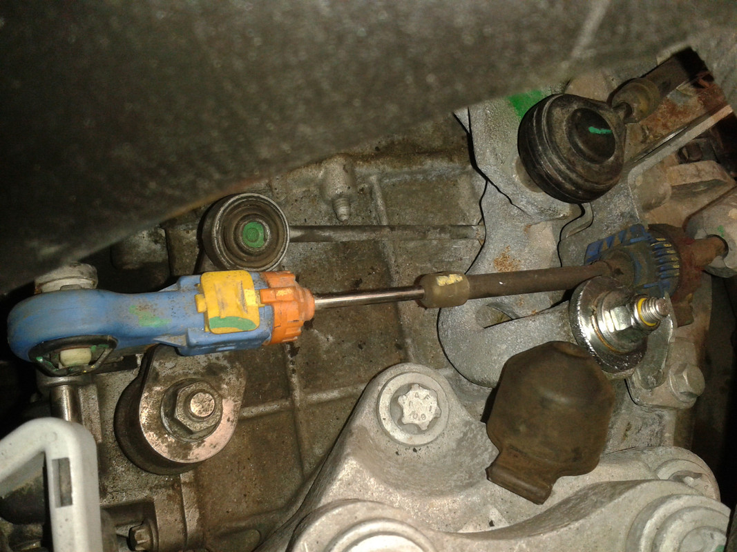

Nešto malo finog podešavanja.
Ne vidim kako se drži poluga s donje strane utega, da samo potegnem prema dolje ili da skidam čitav uteg na šarafu ispod gumene kape.  :?
Jedna slika da nije čisto tehničko pitanje.   :hap:
« Zadnja izmjena: 24-05-2020, 20:17:57 od Argor »
Odg: Mighty Giu QV_line 2.0
« Odgovori #45 u: 24-05-2020, 22:46:37 »

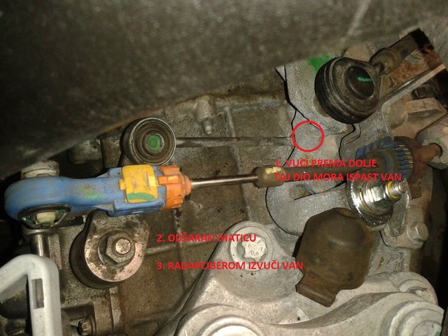

Naravno,uteg dolje. .  .trebat če ti mjesta da pogodiš osigurač  :ok:
Pazi da ga ne zgubiš il ti ispadne
  • Postova: 14021
« Odgovori #46 u: 25-05-2020, 00:24:04 »
Na to me i Igor upozorio.
A kako otkopčati sajlu na utegu, metodom sila x krak kao kod 156?
 Tapatalk

« Odgovori #47 u: 25-05-2020, 18:04:09 »
  • Postova: 14021

Uspio ... malo smo odmjeravali snage , na kraju je popustila.  :)

Malo probao naprijed nazad po garaži, osjeti se tvrđi i kraći hod , vidjet ću sutra do posla.  :)

Utisci sa SS-om ... što reći a da se ne ponavlja. Pošto sam imao i na 156 skraćivač hoda ,pa sam navikao na tvrd i kratak hod mjenjača, ovdje je skoro identičan slučaj. Što se tiče osjećaja kod šaltanja , brzine idu precizno samo s razlikom kao da ide teže u treću brzinu.  Mislim da ću još u slijedećem periodu zamijeniti ulje u mjenjaču , možda se stanje popravi ako se dotle ne naviknem i zaboravim .  :Crazy
