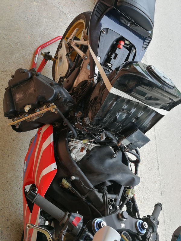

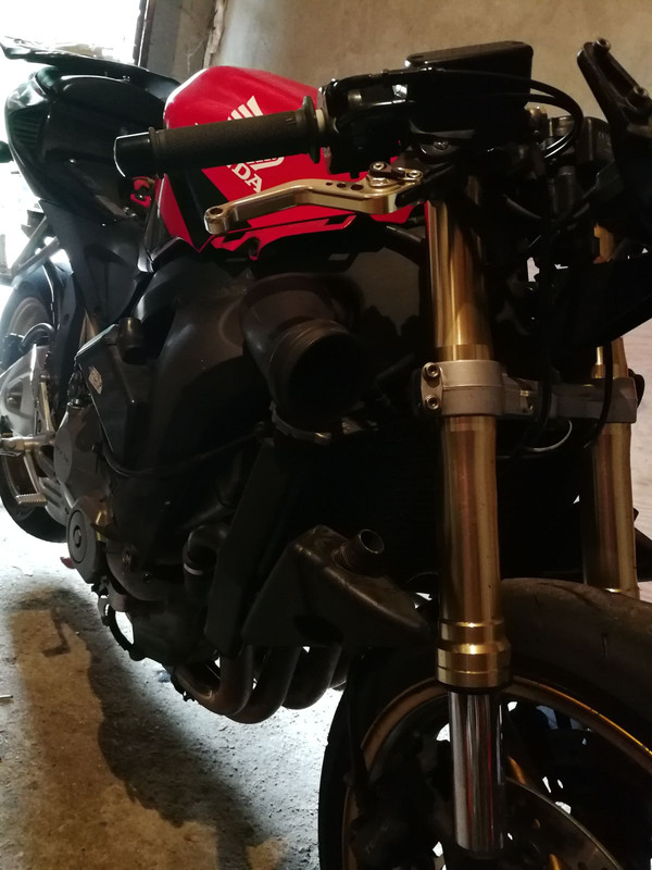

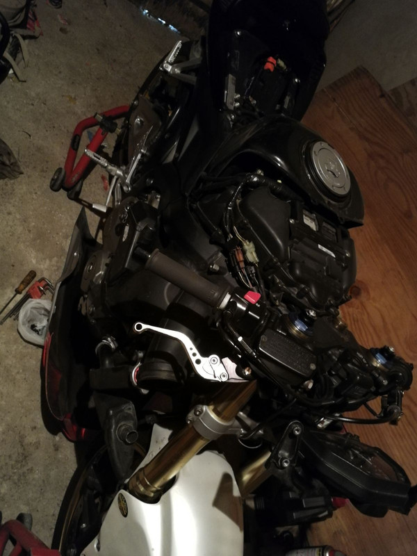

« Odgovori #191 u: 30-06-2018, 22:17:20 »
Nije me bilo neko vrime al radilo se nesto - kako je u planu bilo (malo odgodjeno al jos je u planu) posjetit nase omiljeno (i jedino) trkaliste, red je bilo i skinit org oklope i zaminit ih potrosnim karbonskim....
Za to je potribno malo striptiza  :tooth
Bas je sexy ovako bez oklopa
Namontiran prednji kraj - sa zanimljivom porukom  :)

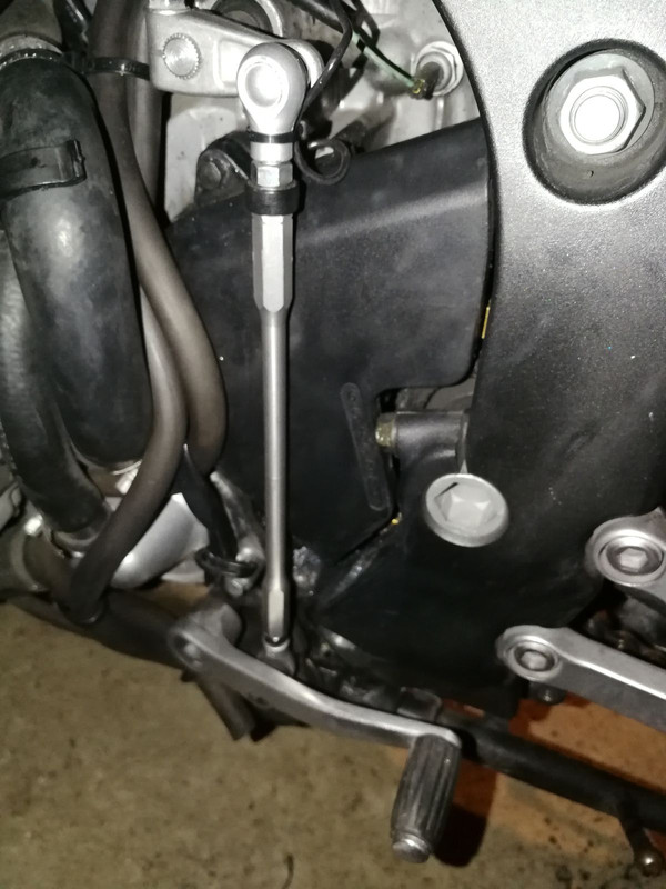

Kad sam namontira prednji kraj, prelomio sam da u prike uzmem Healtechov Quickshifter i namontiram kad je vec motor raskopan - da bi ga se spojilo triba doc do bobina koje su ispod tanka i airboxa:
Ovo malo crno na polugici mjenjaca je senzor - nije tipicni na prekidac nego neki hi-tech nesto nesto...whatever, bitno da radi!
I evo nas u komadu, spremni za stazu ako se opet sta ne iskomplicira - u tom slucaju se vracam na org do 9tog mj  :ok:
Btw, zadnja guma nakon 1000km - na mistima je blizu granicnika potrosenosti  :what:

Healtech je dobar izbor. Sam naštelaj parametre za cut off(kill time) i bit će odlično. Uzmi dovoljno vrimena i potrudi se oko toga, nećeš stoput radit. Vjerovatno ti je između većine šaltanja 40-60ms. Mislim da healtech radi neovisno o stupnju prijenosa, a ovisno o broju okretaja. Uglavnom, valja.
Offline Face_Off
  • Postova: 4414
  • Karma: 155
Odg: Satu Hati CBR600RR - Face edišn :)
« Odgovori #195 u: 06-07-2018, 19:48:48 »
Nisam se jos ozbiljno pozabavio s ovim. za sad su neka privremena kill vremena.
Zeza me jer ne mogu odradit njihov setup wizard(mora bit upaljena masina) da odredi osjetljivost senzora(koliko sam shvatio lika iz tehnicke podrske) - za sad imam oko 50%...
A kill vremena su cca 70-85... sto ce ic na doli pogotovo u visokim okretajima...
