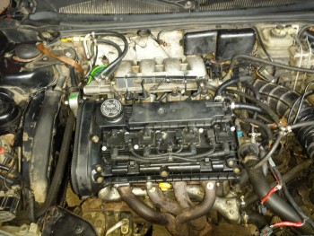

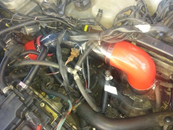

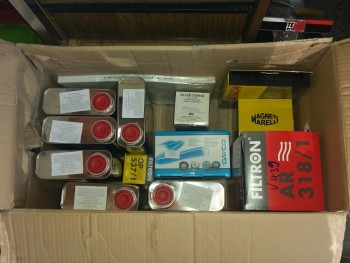

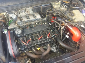

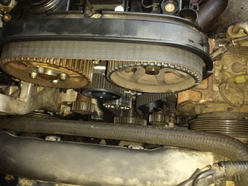

Striček industrial poslao
Ipak sam išao na soluciju APP (ako prođe prođe) - da nemoram 2 puta raskapati motor
Znači odrađeno:
- brušenje glave
- šlajfanje ventila i dosjeda
- dihtung glave
- novi set zupčastog + vodena pumpa
- usput promijenjena servo pumpa jer se stara ponekad čula kako zuji
Začudo, varijator koji je došao sa bregastima na glavi koju sam kupio se uopće ne čuje  :hop:
Legla i cijev od stričeka Viktora  :hop:
Prvih par kilometara smo zaprašivali komarce, onda je dim postepeno nestajao, još dimucka malo, ali trebam proći barem 200-300km da se to sve koliko-toliko pročisti jer kad sam skidao staru glavu dole ulje se doslovno slijevalo kroz ispušne kanale van, i u ispušnu granu, a i između dihtunga i spoja glava-grana
Iduće na redu je skidanje katalizatora (s obzirom na količinu ulja uopće me strah na što liči) te osposobljavanje plinske instalacije (zasad je stavljena van funkcije)

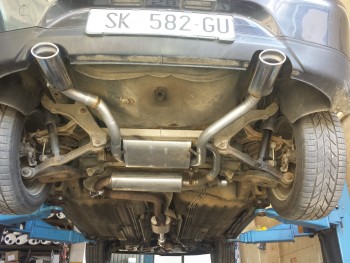

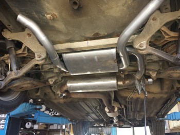

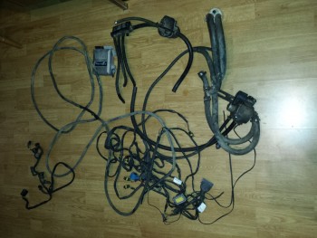

Da nebi bilo kako se nista ne radi, promijenjen prakticki kompletan auspuh, izbacen katalizator (koji uopce nije bio katalizator, sace je bilo izvadjeno i stavljena je cijev unutra, ali kad smo vec odrezali dole...  :) ), novi zadnji lonac sa 2 izlaza, novi nastavci od inoxa, kompletna igra kostala skoro 2000kn, ali nije mi zao  :hop:
Sad jos ostaje misterij plinska instalacija, nisam je uspio osposobiti, uredno javlja da je prebaceno na plin, cak i dijagnostika to pokazuje, ali auto i dalje radi na benzinu tako da sumnjam na kompjuter plina da je u banani, znaci to je sljedece na redu, vjerojatno cu komplet naprijed sve promijeniti od plina

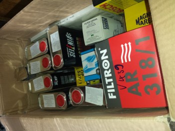

Inače, GTV odradio bezgrešan put Varaždin-Zagreb-Varaždin i usput smo pokupili nešto
Ćemo da se igramo danas
 :mehanic
