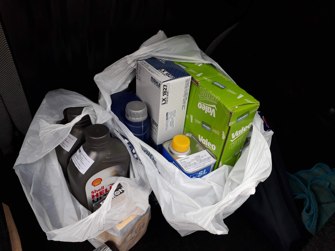

« Odgovori #549 u: 07-10-2018, 19:31:34 »
Mališa dobio nove tekućine i novo kvačilo, Sprint afkors
Za Alfettu napokon dogovorio pituranje, za 10ak dana. Haubu kompletnu i ušpricavanje jednog malog komada na blatobranu.

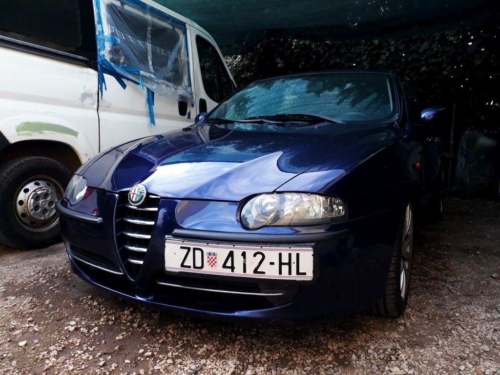

« Odgovori #550 u: 18-10-2018, 17:56:50 »
Hauba opiturana, ful zadovoljan. Rekao bi da je nijansa skroz pogođena. Također rješeno oštećenje na blatobranu ( ušprican samo taj dio ). Jedna slika za dojam  :mah:

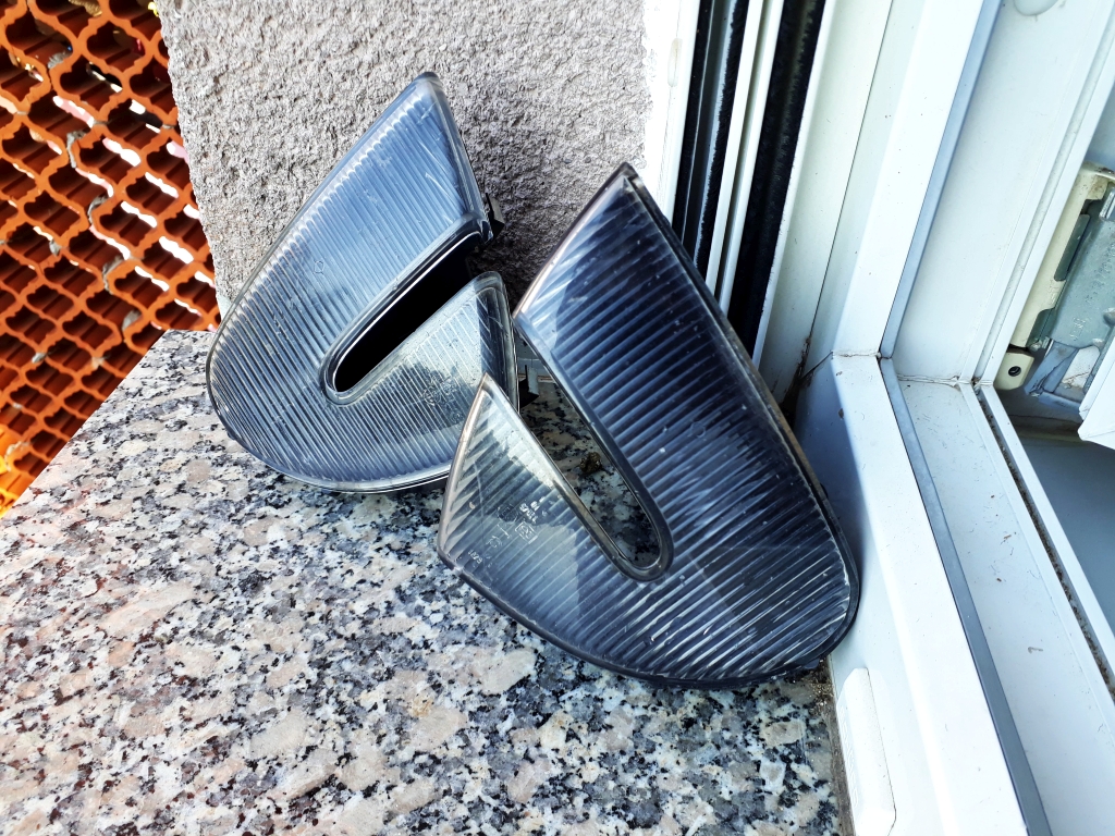

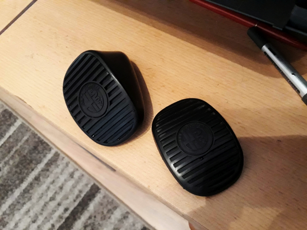

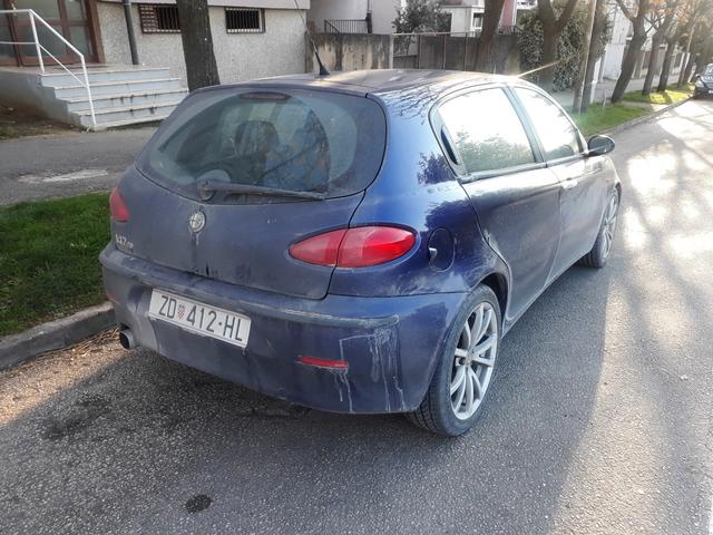

« Odgovori #554 u: 18-11-2018, 21:09:51 »
Sitni updateovi.
Stigli napokon konektori za tipke volana ( naručene nove, u dolasku ) i grijanje sjedala. Sad imam sve, shemu imam za sve, nadam se idući vikend spajanje.
Oprane gume pedala pa su sad kao nove ( tako izgledaju nakon 230000km, doduše vjeroatno zamjenjene od bivšeg vlasnika ).
Skinuo prednje žmigavce koji su standardno maglili i skupljali vodu, detaljno ih oprao iznutra, napravio rupicu cca 2mm kao odušak na najnižem dijelu, i sve dela vrhunski.
Uzeo i Foliatec plastidip ( antracit metalik ), uskoro test samo na jednoj felgi pa ako mi se svidi idu sve 4 u antracit metalik.
Sitni detalji, al u detaljima je bit. U međuvremennu sam napravio i mali servis zadnjih kočnica - nove obje sajle ručne , i reparirana je zadnja desna čeljust ( prije 2g je reparirana lijeva ), tako da je iza sve NOVO. I jedina slika od danas, sa standardnog mjesta ( p.s. auto je prljav ). Tek sad vidim na slici da treba i nosač tablice obnovu :crazy:

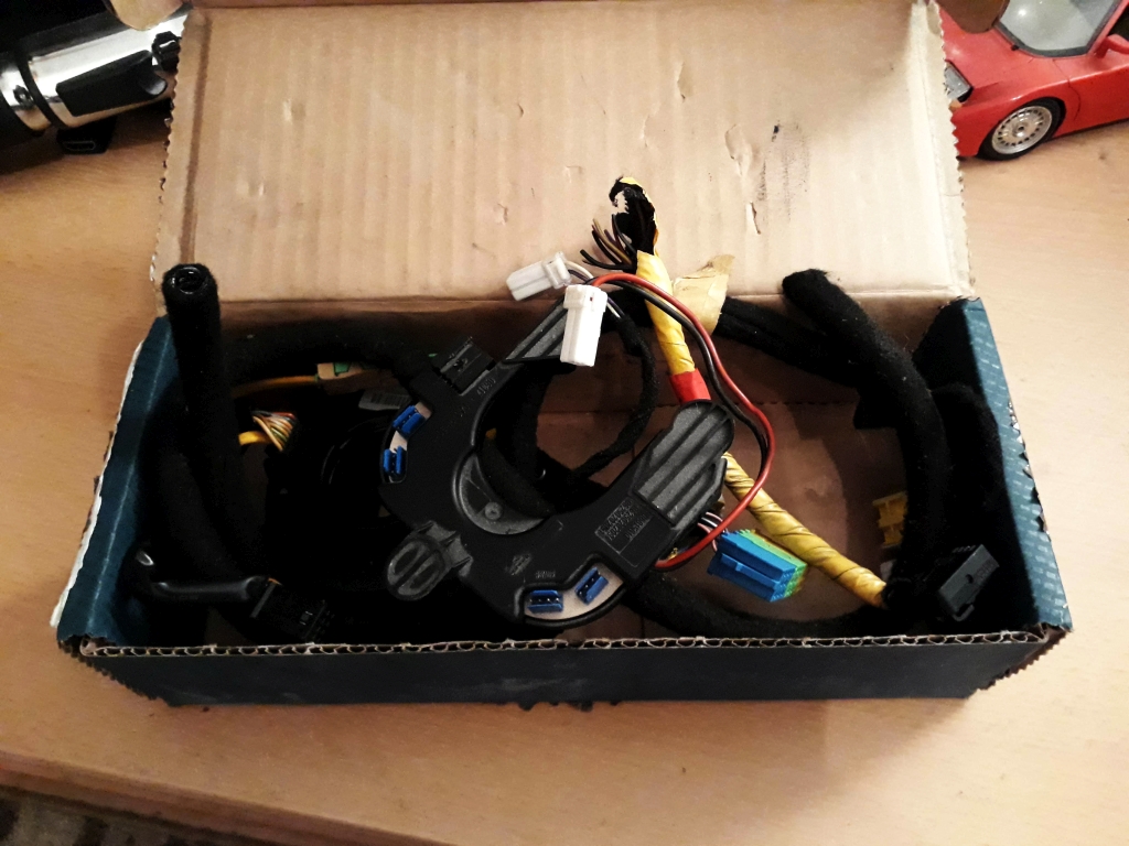

« Odgovori #563 u: 24-11-2018, 16:14:12 »
Ovako smo jutros napali volanče  :crazy:
Moj prika i ja poigrali se sa tipkama. Sve skupa cca 3h , laganini tempom. Sve dela vrhunski, i sve je iz prve proradilo :)
Dakle, triba MF zavojnica ( obavezno pazit za koji model ), potkova iz volana, konektor iz zavojnice, konektor iz radija. Shema :
Konektor iz zavojnice ( potrebno ga rastavit ) :
- pin 11 & 12 - airbag
- pin 3 & 4 - tipke ( idu na pin 10 & 11 )
- pin 2 - masa na masu od radija ( pin 12 )
- pin 5 - masa osvjetljenja
- pin 6 - plus osvjetljenja , na upaljač
Konektor iz radija ( plavo zeleno žuti ) :
- pin 10 & 11 - tipke ( idu na pin 3 & 4 )
- pin 12 - masa ( već postoji u bilokojem modelu )
Volan triba doli, plastike oko volana, radio, zavojnica, kilometar sat i bočni tapecirung kod suvozača ( samo smo uhvatili plus upaljača ).
Nestrpljivo čekam nove tipke  :ling:
« Zadnja izmjena: 25-11-2018, 13:58:51 od M.P. »

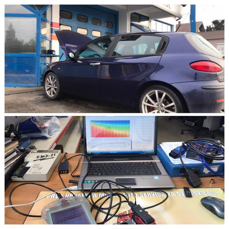

Čipiranje TS-a  :tooth . Naravno, odrađeno kod SEB-a, točnije ubrzavanje otvaranje klapne. Zasad ful zadovoljan, jednostavno treba manje stiskat gas za isti učinak, šta rezultira fluidnijom i opuštenijom vožnjom.
I ovako to izgleda nakon povratka  :crazy: . Da ne bi bilo da samo raste cvijeće, sljedeće je na redu pregledat prednji ovjes, jer je postala nemirna ( sumnjam da su amortizeri u paru sa Novitecom dali svoje ), i otkrit nešto šta me već duže vrijeme muči, a to je lagano sjeckanje/trzanje na ful laganom gasu ispod 3000 okretaja ( Sprint sumnja na kabele ili neku bobinu, sutra ćemo više znat )
