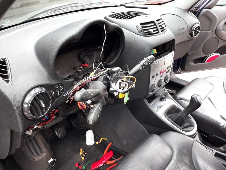

Ovako smo jutros napali volanče  :crazy:
Moj prika i ja poigrali se sa tipkama. Sve skupa cca 3h , laganini tempom. Sve dela vrhunski, i sve je iz prve proradilo :)
Dakle, triba MF zavojnica ( obavezno pazit za koji model ), potkova iz volana, konektor iz zavojnice, konektor iz radija. Shema :
Konektor iz zavojnice ( potrebno ga rastavit ) :
- pin 11 & 12 - airbag
- pin 3 & 4 - tipke ( idu na pin 10 & 11 )
- pin 2 - masa na masu od radija ( pin 12 )
- pin 5 - masa osvjetljenja
- pin 6 - plus osvjetljenja , na upaljač
Konektor iz radija ( plavo zeleno žuti ) :
- pin 10 & 11 - tipke ( idu na pin 3 & 4 )
- pin 12 - masa ( već postoji u bilokojem modelu )
Volan triba doli, plastike oko volana, radio, zavojnica, kilometar sat i bočni tapecirung kod suvozača ( samo smo uhvatili plus upaljača ).
Nestrpljivo čekam nove tipke  :ling:

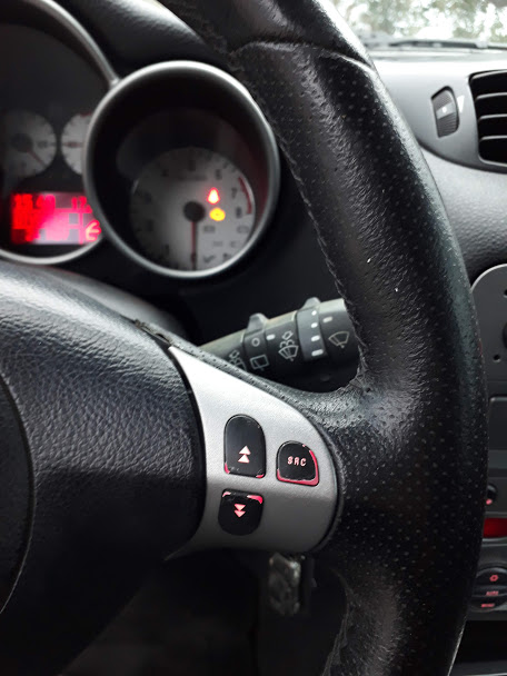

Sve na autu. Kratak report, slika nema, auto je isti ko i prije  :) :
- lulica ( trzanje ispod 3000 nestalo ) - iako Sprint sugerira da bi trebalo i nove svječice ( na autu su Denso, promjenjene prije 30ak tisuća ), auto zasad dobro ide. Stara je doslovno pukla.
- amortizeri TRW - uzeo kraću verziju, za Q2 - jako zadovoljan. Na dubljim rupama, auto potone, al se polako ispravi, kod starih je izbacivao i gubio grip, dosta neugodno. To je uvjerljivo najveća i najbitnija razlika.
- mlaznice Mito - dovoljan je jedan potez, cijelo staklo mokro - svakako preporuka, original je kriminal , pogotovo nakon 18g kamenca i sranja
- tipke volana napokon stigle

I uvjerljivo najbitnija stavka  :tooth
Polomija prste dok sam zamjenija, tipke se čine ok, malo mekše nego original, izgled 10 od 10.
