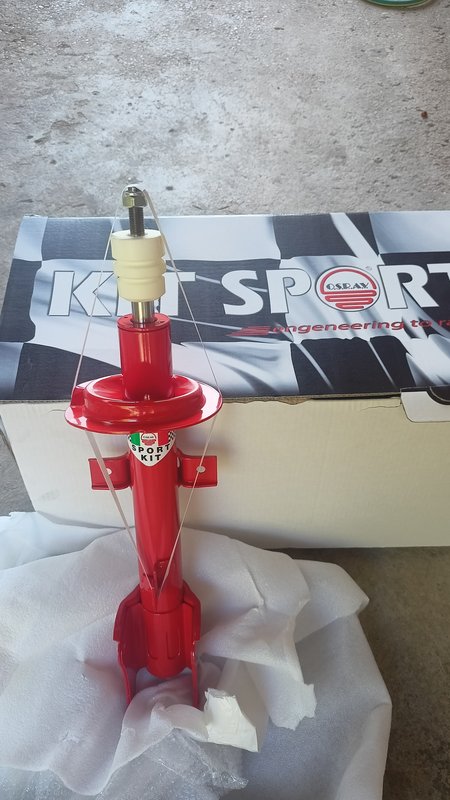

« Odgovori #739 u: 30-06-2022, 21:25:08 »
imagehost
Danas stigli amortizeri...planiram ih kombinirat sa eibach pro kit oprugama. Tribalo bi funkcionirat dobro.
  • Postova: 733
Odg: obiteljski karavan
« Odgovori #740 u: 01-07-2022, 00:59:10 »
imagehost
Odličan izbor amortizera, jedini koji mogu parirat su Prodrive Bilstein (ne generički Bilstein).
Preko Maura si kupija Osrav? Ja sam kod njega kupija.

« Odgovori #741 u: 01-07-2022, 07:25:52 »
Ima san osrav amortizere i opruge prije desetak godina na svojoj 2.5 i ta kombinacija mi je ostala u jako dobrom sjecanju. Steta izbacili su opruge iz proizvodnje.
Uzeja san ih direktno iz tvornice. Sve putem maila. Jako pozitivno iskustvo. Poslao upit putem njihove stranice i dobio odgovor odma sutra. A taj njihov sales manager je  bio jako profesionalan, pitao me za svaki detalj, obavjestavao me o svakom koraku proizvodnje. Bas sam bio ugodno iznenadjen. Cak je i dostava bila brza.  :ok:
