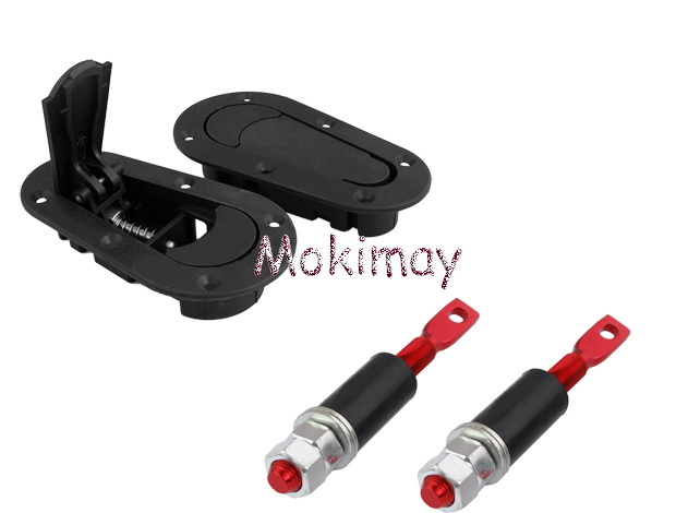

Mo¾e kopèa na sredini u maski ispod znaka.

ja sam slozio ovako pojacanja nisam dodao puno tezine ali je strava
naprijed stavi aero kopce
ne vide se
