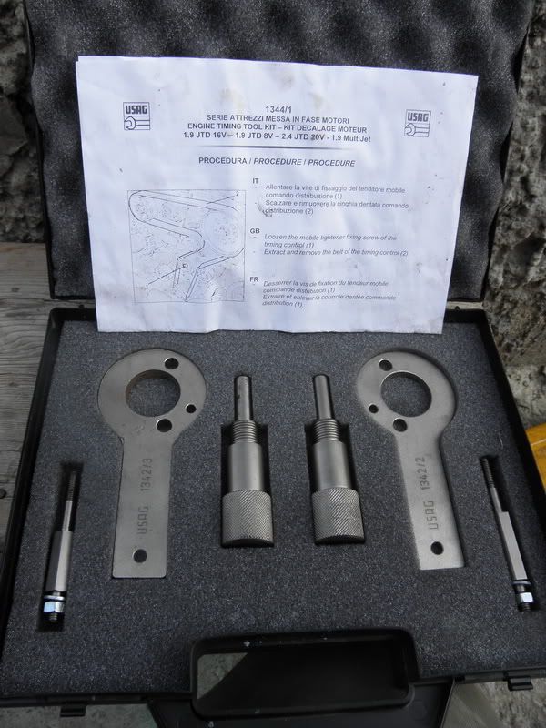

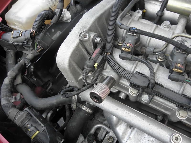

Alat za blokadu bregastih i radilice,može se i bez toga, ali eto kad već prijatelj ima , ja posudio.

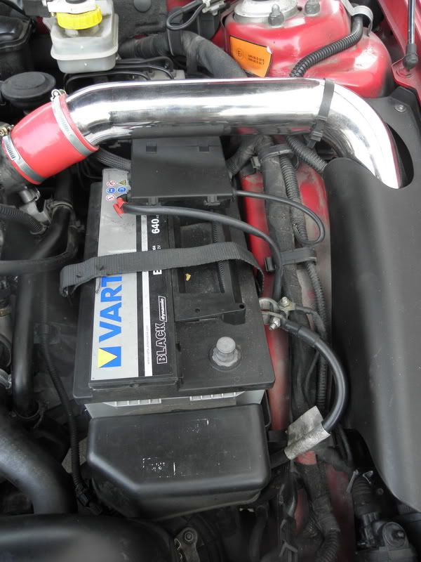

Podići desnu stranu na dizalicu, skinuti kotač, ispustiti tekućinu za hlađenje (nema slike)
Skinuti zaštitnu plastiku i nosač motora

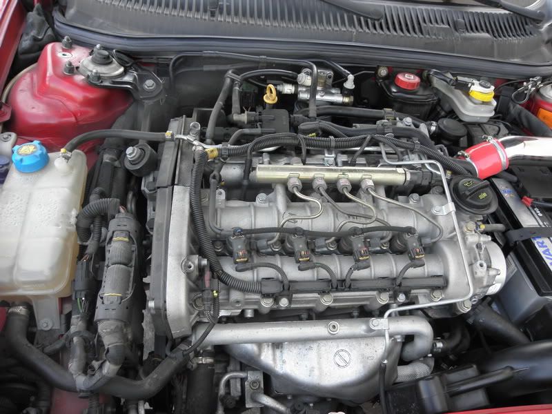

Skinuti plastični poklopac motora
skinuti dvije gornje plastike koje štite zupčasti remen i nosač motora

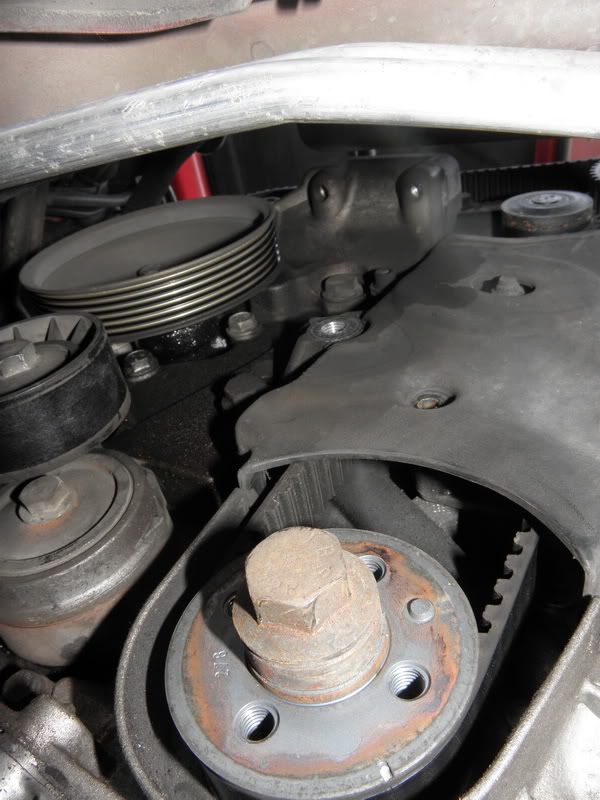

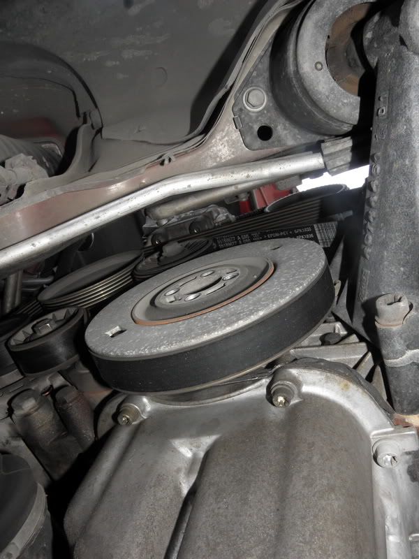

pogled sa donje strane, skinuti remenicu na radilici
skinuti - klemu

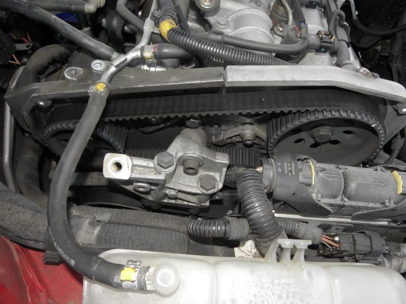

skinuti donju plastiku zaštite zupčastog remena

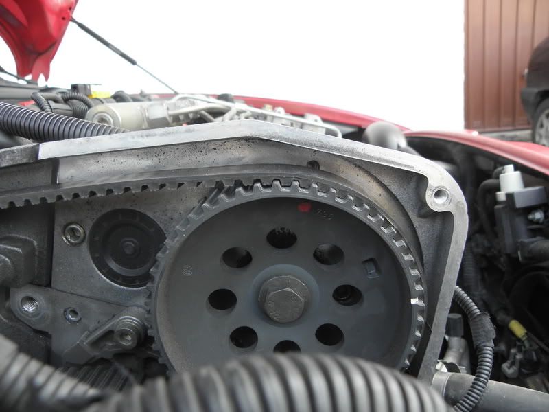

blokirati bregastu
naravno u pravom položaju, a to je ova crvena točka prema oznaci na kućištu

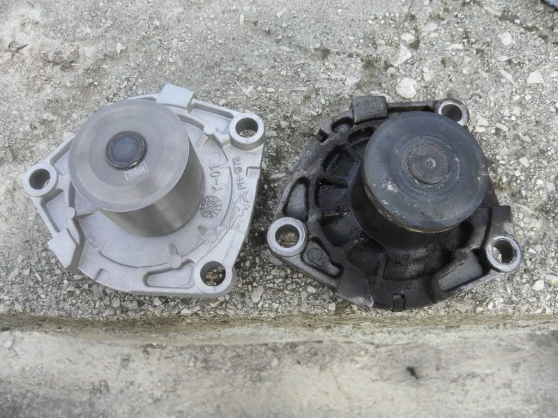

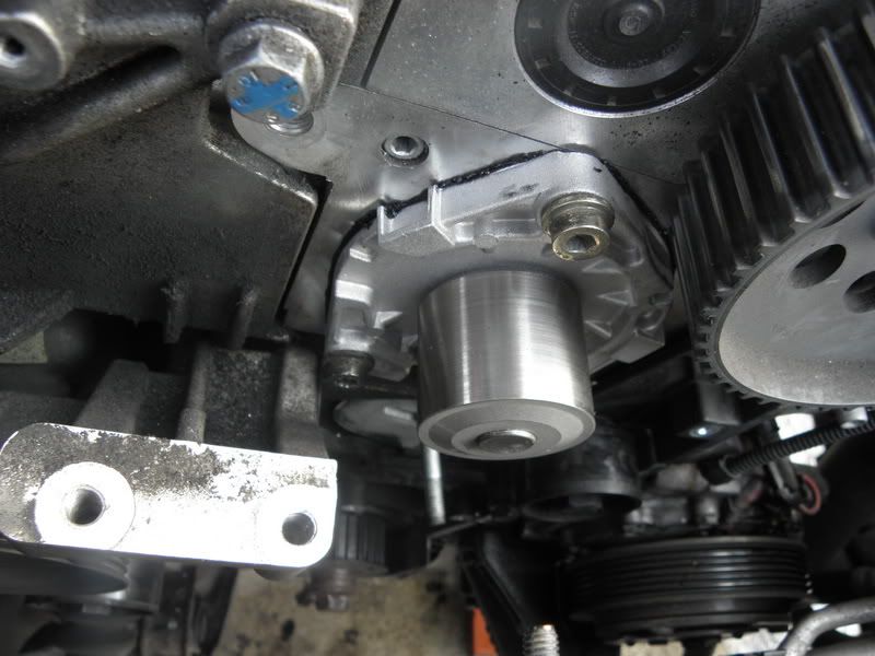

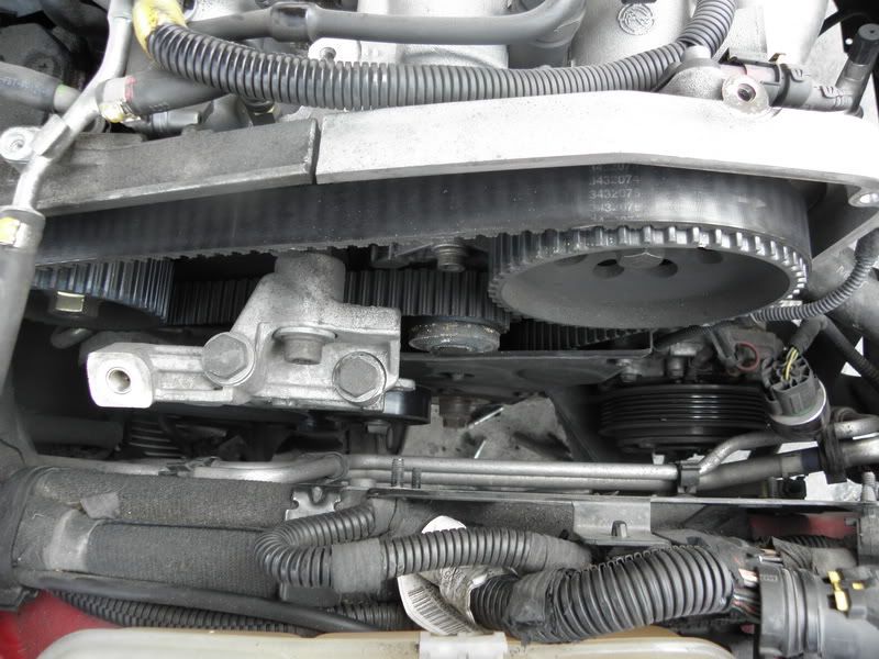

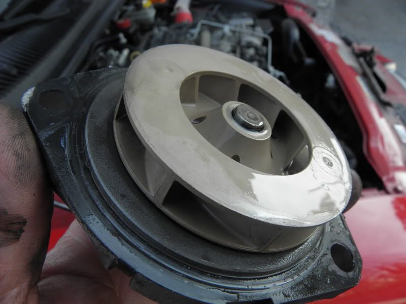

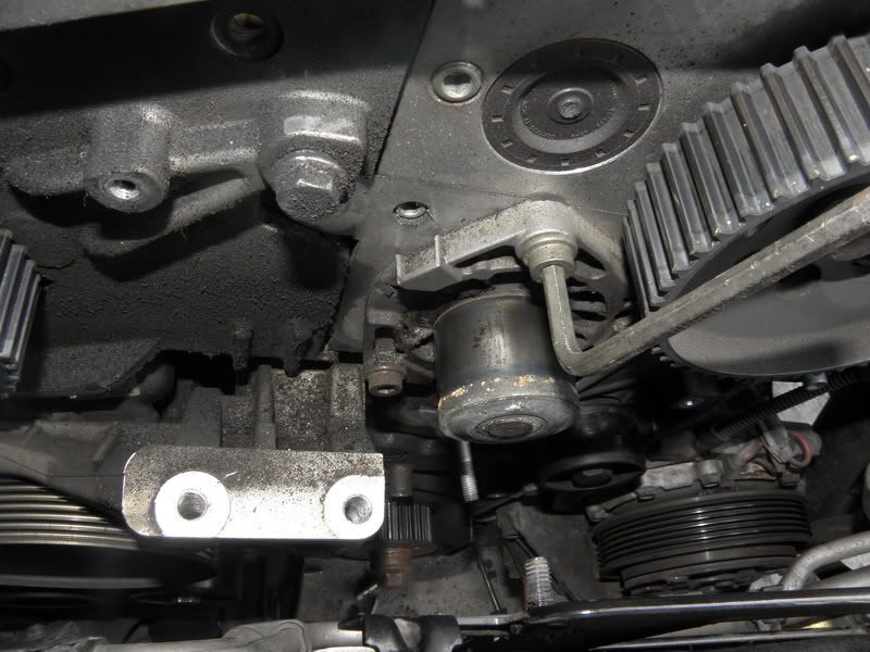

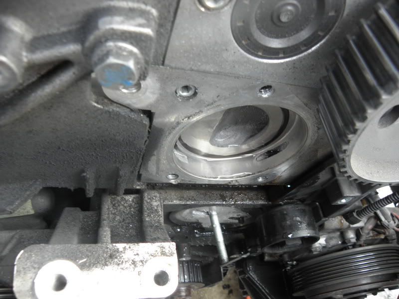

skinuti natezač zupčastoga, skinuti zupčasti, odviti pumpu vode
pumpa skinuta

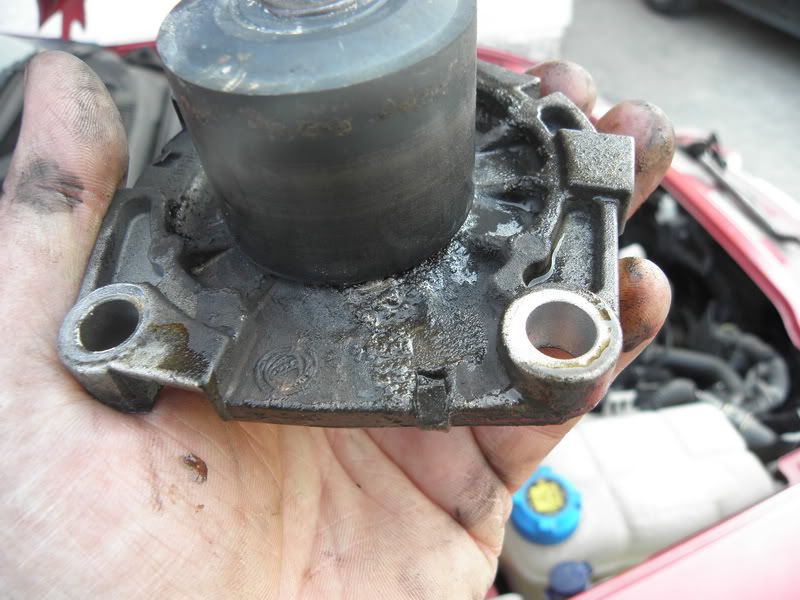

i curila je
nova i stara

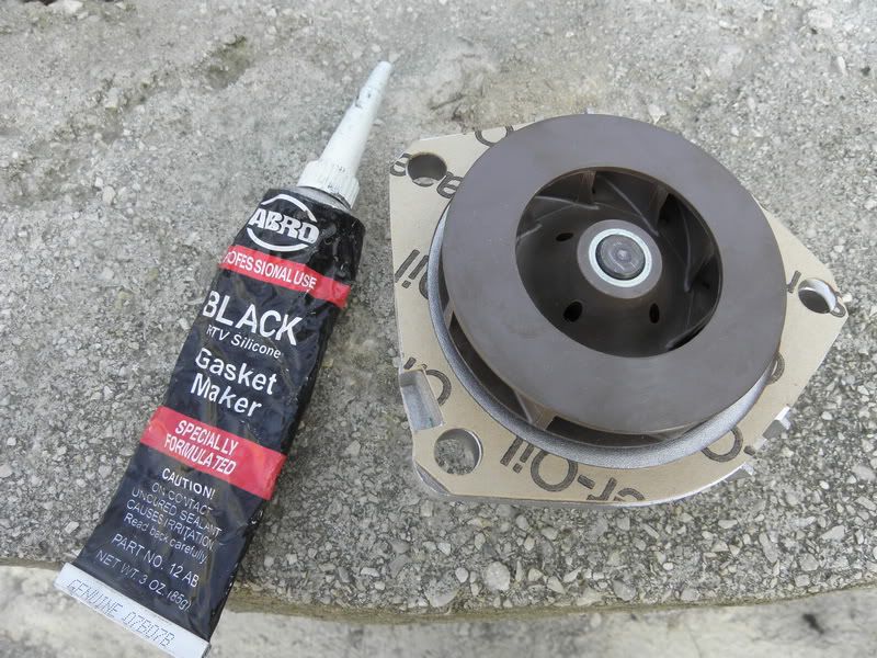

namazati brtvu s obje strane prije montaže
montirati novu pumpu

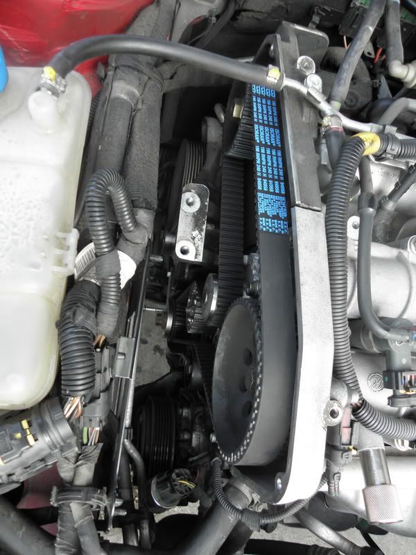

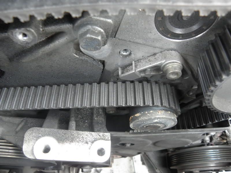

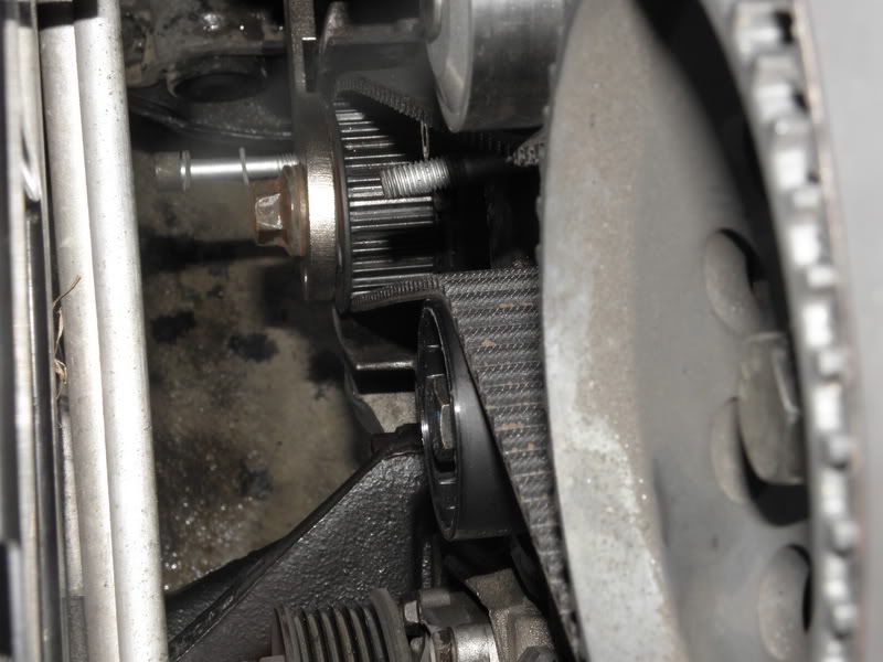

staviti novi zupčasti remen
blokirati radilicu
zupčasti tako uzubiti da bude dobro nategnut između remenice radilice i remenice bregaste
montirati i stegnuti natezač remena

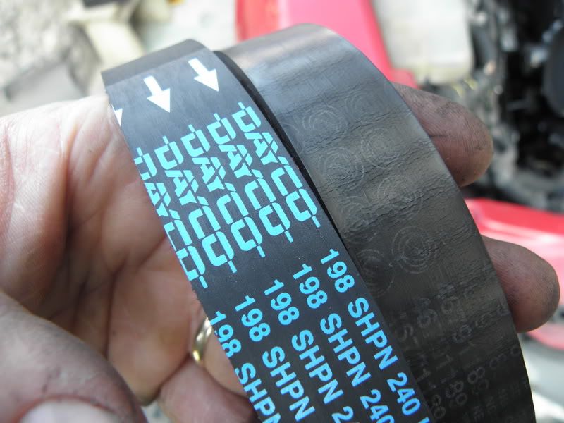

staviti novi kanalni remen i natezač remena nategnuti suprotno smjera kazaljki na satu da možemo staviti remen na sve remenice
montiran kanalni

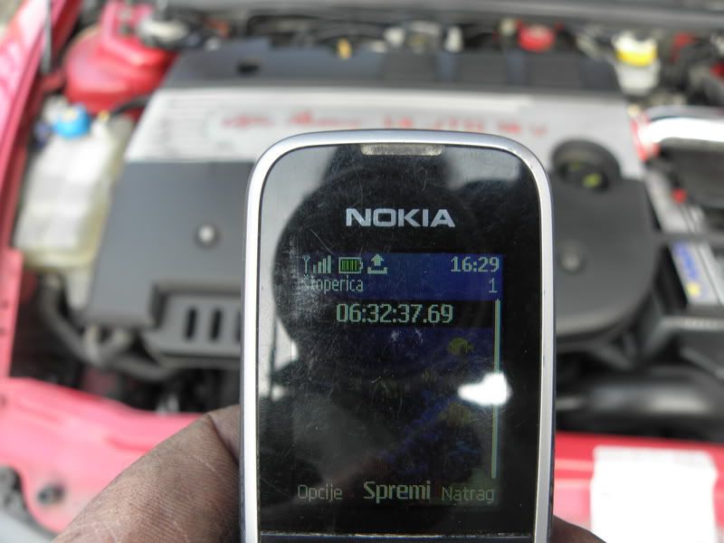

vrijeme potrebno za rad (uključen ručak i nešto telefoniranja), Čistoga rada oko 5 i pol -  6 sati.

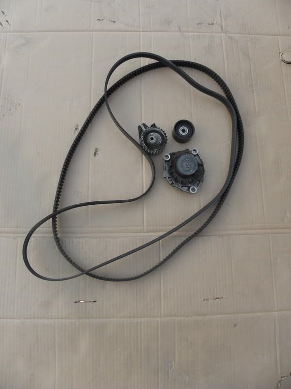

višak materijala: stari dijelovi

Ima te oznake i Dayco remen. Tvornice auta ne proizvode remenje ni ležaje nego netko radi za njih. Dayco je bivši Pirelli (odjel za remenje) i čuo sam da proizvodi orginal remenje za Fiat, Alfa, Lancia (tako sam čuo). SKF je također prva ugradnja. Jedino što sam kupio Valeo pumpu koja nije orginal, ali Valeo je zakon što se kvalitete tiče.
Zaj natezač sam stavio bez problema. Onaj vijak ključ 1 se zavije tako da samo što ne stisne natezač, a da se natezač može micati i onda sa malo večim odvijačem se nategne (oslonac na drugi natezač) i stegne po želji. Remen se ne može pritegnuti jer je natezačna oprugi i drži stalno istu silu nategnutosti.

kako se zove ova masa za brtve tj ljepilo,dal ti slini slucajno di
Silikonska masa za brtvljenje. Poslije toga nema curenja.
zaboravio te pitat,cijena?
Offline Viktor
  • Trade Count: (+21)
  • Postova: 9231
  • Karma: 1285
    • Solin
Odg: Izmjena remenja, natezača i pumpe vode na 1.9 JTDm 16v
« Odgovori #24 u: 28-02-2011, 22:23:22 »
Davno je to bilo, mislim oko 30-40 kn tuba.

a) zato što smeta, možda je moguće i bez skidanja, ali ima puno više mjesta kad se skine.
b) bijela oznaka na rubu remenice se poklapa sa oznakom na remenu, crvena oznaka na remenici se poklapa sa oznakom na kućištu motora.
c) zub u ranije bi vjerovatno bio preglasan, zub u kasnije bi vjerovatno imao manju snagu i dimio bi.
Lošo, zahvaljujem na ovim odgovorima - na nekoliko foruma nisam dobio precizne informacije o problemu...
a) ...sad mi je jasno...
b) ovo sam pitao zbog nekoliko "JTD engine timing procedure" opisa sa skicama u kojima se ne spominju dve oznake na remenici bregaste, veća samo ona (bela) na rubu remenice... (vidi sliku dole) koja mora da se poklopi sa oznakom na kućištu. Naravno, ako imaš fabrički "označen" remen (obično dve žute linije), oznake na kućištu nemaju značaj.
c) imam nešto grublji i glasniji rad motora, što mislim da posledica suviše "opuštenog" zupčenja u servisu.
Imam još jedno pitanje:
d) kako kvalitet/dotrajalost  španera i rolera utiču na pojavu vibracija u leru kod JTD motora?
« Zadnja izmjena: 18-04-2011, 15:12:07 od dusan147 »
Ova Viktorova procedura, i ovo što sam ti rekao za oznake, vrijedi za 1.9 JTD 16V.
Za 1.9 JTD 8V su oznake kao na sličici koju si stavio.
Hm, JTD 8V ima nešto malo grublji/glasniji rad u leru, a na španeru se vidi koliko je našpanan kad se skine ona prva plastika pa to možeš provjeriti.
Na vibracije u leru utiče:
- loši injektori
- loš zamašnjak
- loši nosači motora
- nejednaka kompresija u cilindrima (zbog istrošenosti cilindara, puknutih karika, začađenih ventila i usisnih kanala...)

« Odgovori #29 u: 19-04-2011, 09:04:48 »
Odlično uputstvo Viktore   :ok: :pivo:
Imam nekoliko pitanja:
a) zašto mora da se skida kompjuter? (to zaista piše i u eLearn, ali mi izgleda da je nepotrebno...)
b) koja tačka na remenici bregaste mora da "gađa" oznaku na kućištu motora?
    (na remenici bregaste ima dve tačke - crvena tačka u "unutrašnjem" delu remenice i bela u "zupčastom" delu remenice)
c) koja  je posledica lošeg uzupčavanja tj. greške "za jedan zub" - kakav je zvuk motora i kako ide Alfa u tom slučaju?
Pozdrav. Dušan.
Loša je već odgovorio ali evo još malo:
a) mislim da je nemoguće zamijeniti remen ako se ne skine, smeta za donju plastiku
b) crvena za kućište, bijela za remen
c) Zub "u kasnije" znači kompresiju manju za oko 3 bara i nešto manju snagu u višim okretajima, zub "u ranije" ima manji (skoro nikakav) utjecaj na pad kompresije. Ne znam za zvuk na common rail motorima, na TD motorima nije bilo bitne razlike u zvuku, osim kada bi se pomakla faza Bosch pumpe ("u ranije" tvrđi rad, "u kasnije" mekši rad)
 :mah:
