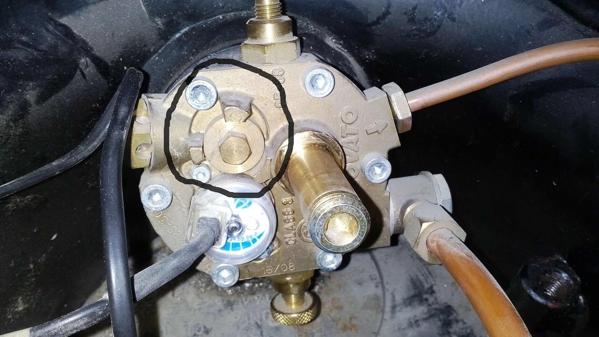

Iman direktni landi renzo plin i normalno radi do nekih 3000 o/min i nakon toga se ugasi. Ja mislin da nema dovoljno pritiska nakon toga i zelena lampica blinka dok se vozin. Jel ko ima slicnog problema i jel ko zna sta bi moglo bit...
Jel ti bakarno crijevo od rezervara do motora? Mozda si nekako nasjeo ili ti ga je neko na servisu pritisnuo pa ne moze dovoljno plina da "nahrani" dizne... Zamijeni crijevo sa 6 mm plasticnim i nece biti problema... Ako je to stvarni razlog, a ja pretpostavljam da jeste..

Može biti i metalna prašina na dosjedu mehanizma el. ventila na boci koji propušta plin do isparivača.
Zašrafi oba kotačiča za plin na boci, skini špulu ventila, odšrafi taj metalni dio na koji dolazi špula i budeš vidio dal ima prašine.

« Odgovori #2413 u: 27-12-2015, 20:23:12 »
bakreno je crijevo al vidit cu jeli mu sta :thanks
I promjeni filtere plina ako nisi dugo mjenjao.
reparira san isparivac i stavija novi filter
iskreno nisan razumija pola, al odvidat cu taj plovak na boci i vidit jel sve cisto :thanks

Ne plovak, moraš onda bocu prazniti. Na tom multiventilu se nalazi elektromagnet koji otvara plin prema isparivaču, dvije žice idu na njega. Špulu drži zeger, skineš njega i špulu, i vidiš metalni pipac na kojem je ta špula, on se da odšrafiti. Al prje toga zašrafi oba kotačića da plin nebi izlazio
To ti je ovo što strši kraj zaokruženog, zneči ne ovo zaokruženo, nego desno do njega, to se odšrafi, pazi da ne izgubiš feder i ventil koji je unutra.
Ovo najdonje i jedan takav gore-to su kotačići koje zašrafiš da plin ne bi puštao
Ovo je slika Lovata

znaci elektro magnetni veltil :thanks
